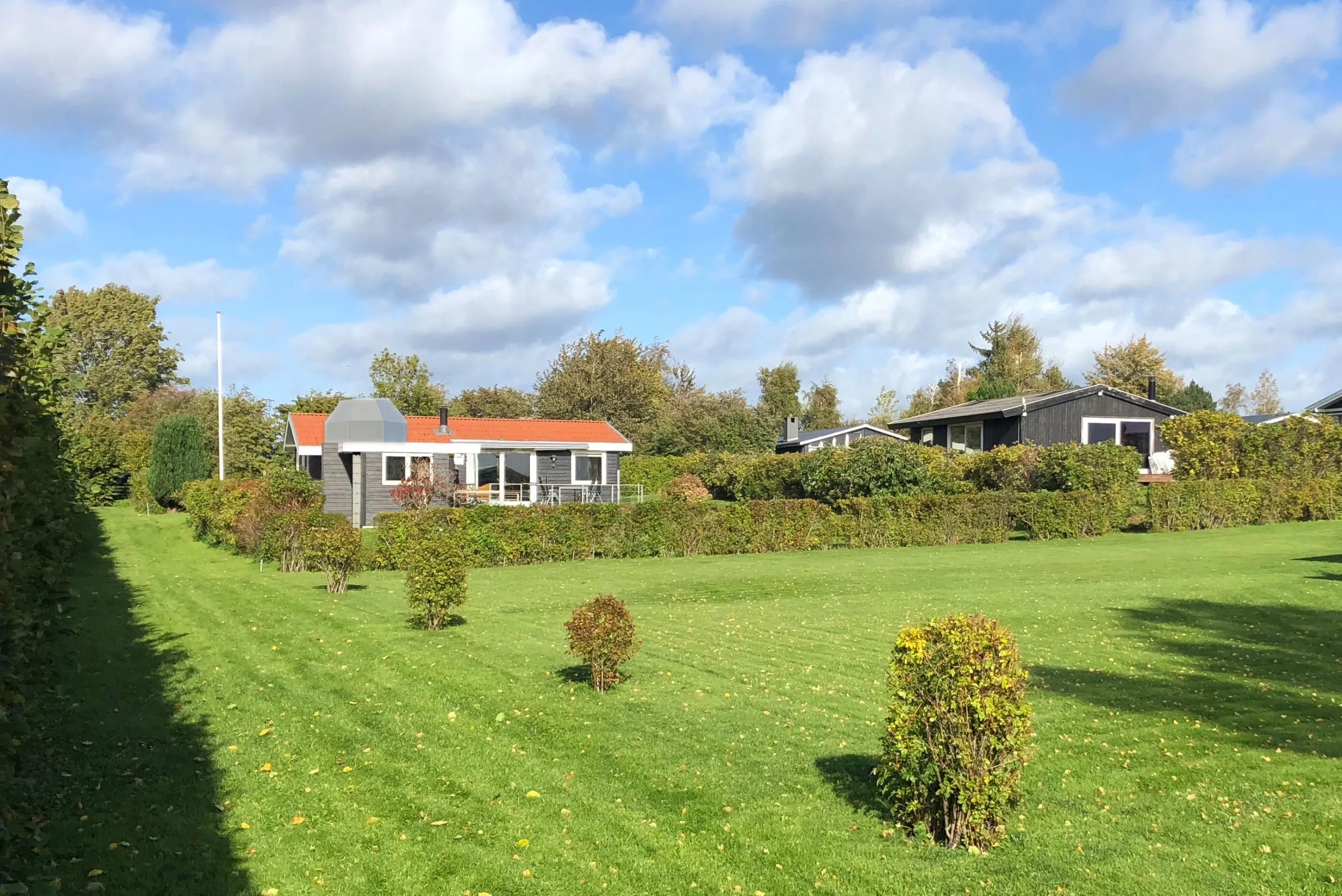

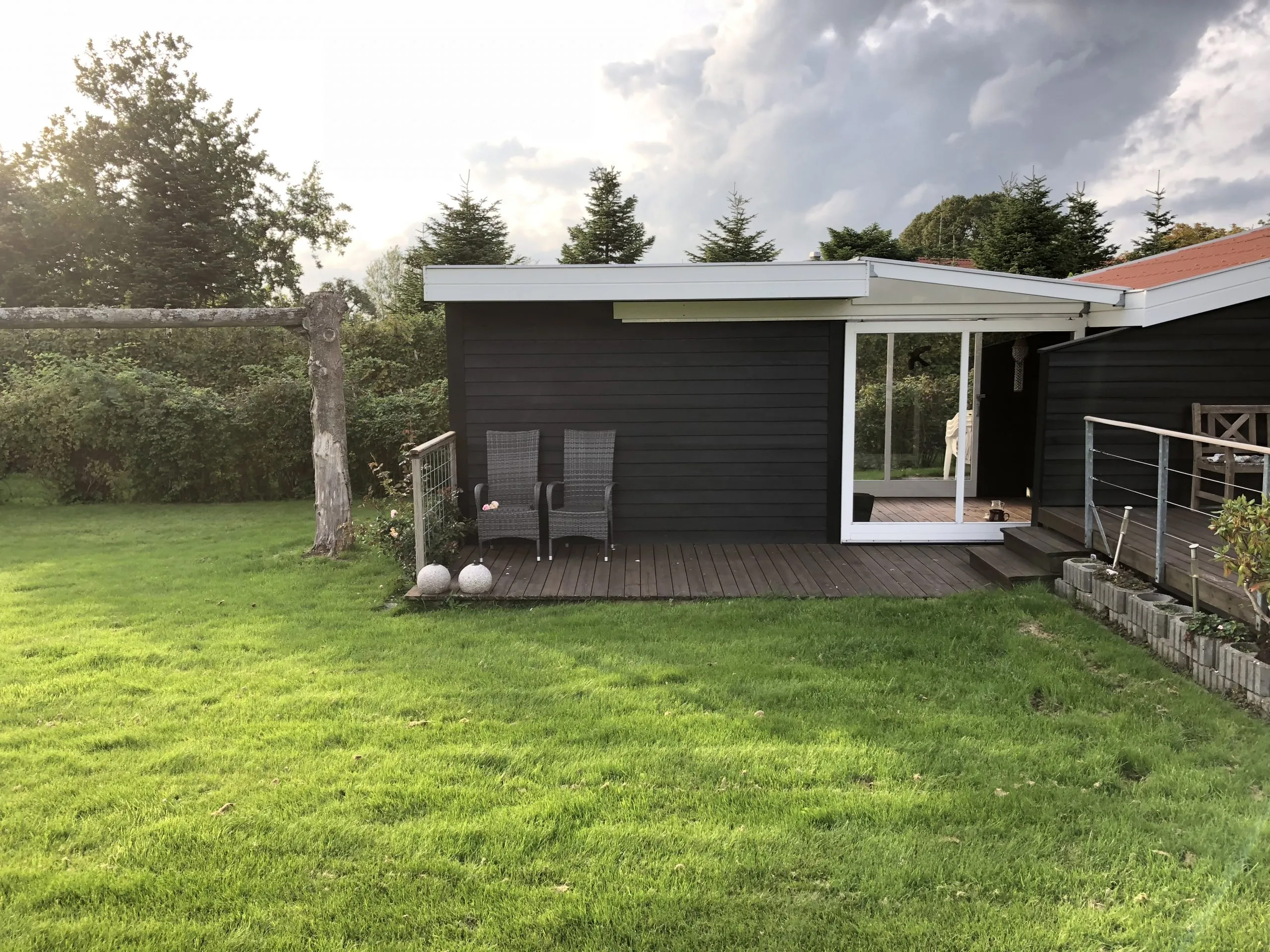

Her er en fotomontage som viser, hvordan det kommer til at se ud. Det var så før det blev besluttet, at kuplen skulle være grå.
Her er et kik fra syd mod nord. Denne gang har kuplen fået den rigtige farve.

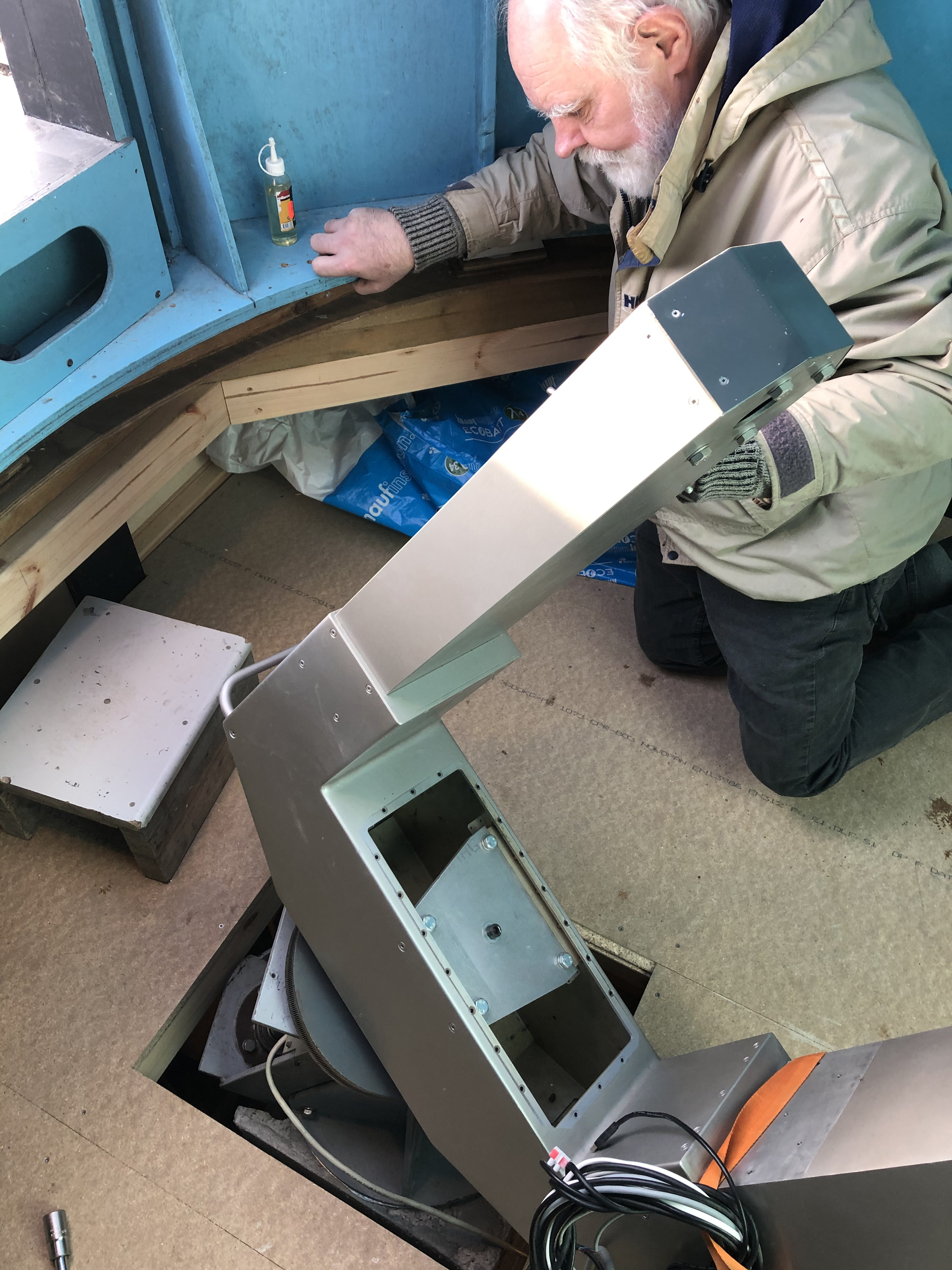

I dag har vi været i gang med at nedtage teleskopet. Det har efterhånden udviklet sig til en omfattende installation. Først skulle tubus demonteres, og inden det kunne ske, skulle alle udvendige enheder demonteres, dvs. guideteleskop, sigtekikkert, deklinationshjul og div. beslag, som kunne forhindre tubus i at komme ned gennem lemmen i gulvet. Deklinationsakslerne skulle vha. en M6 skrue og en møtrik trækkes ud. Akslerne var en smule rustne, selvom de havde fået et lag WD40, så inden der blev sat træk på, blev det tynde lag rust poleret væk med sandslibepapir, og så fik akslen et lag olie. Det gik fint med at trække akslerne ud, og tubus kunne forsigtigt fires ned i værkstedet.

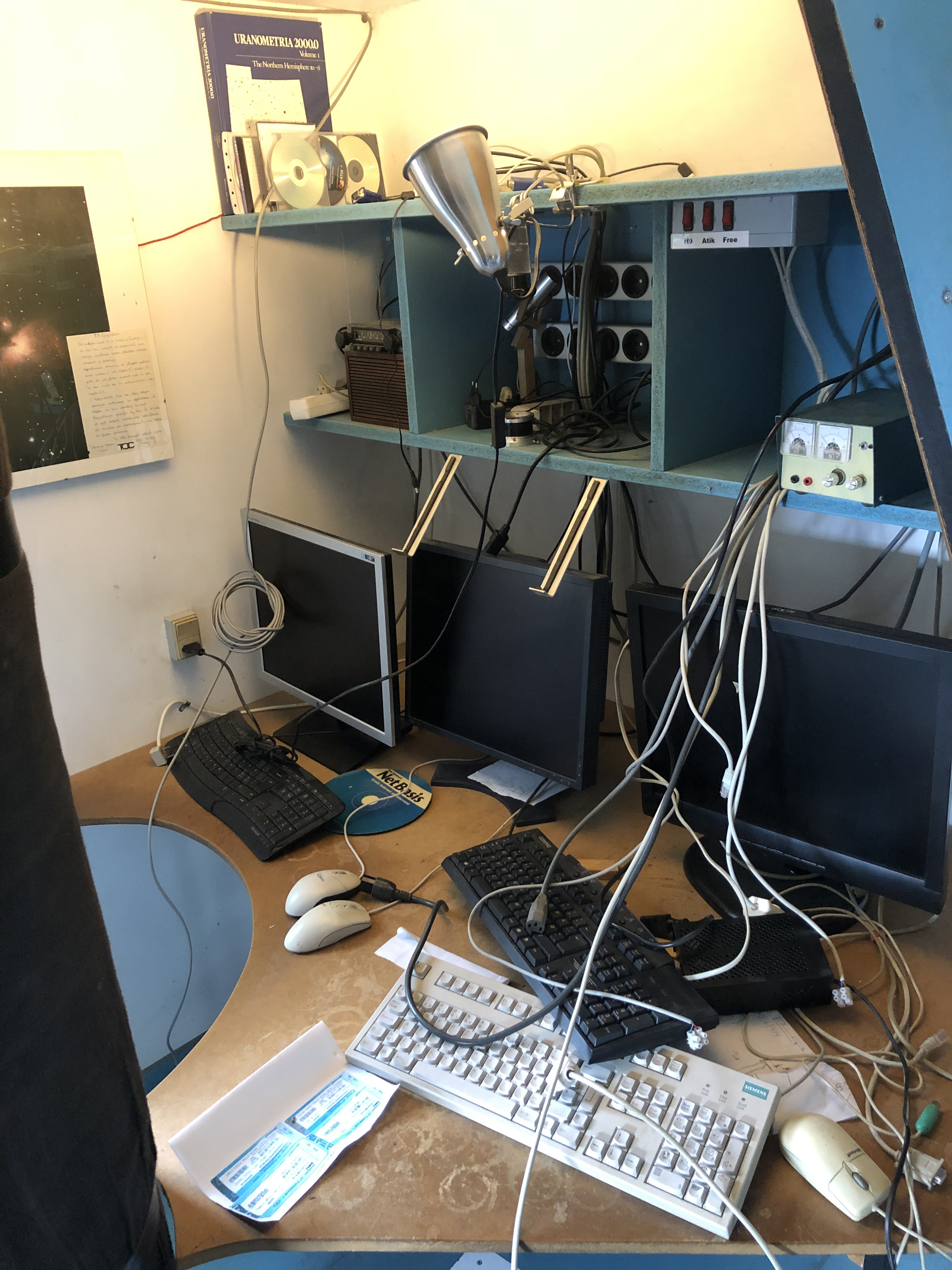

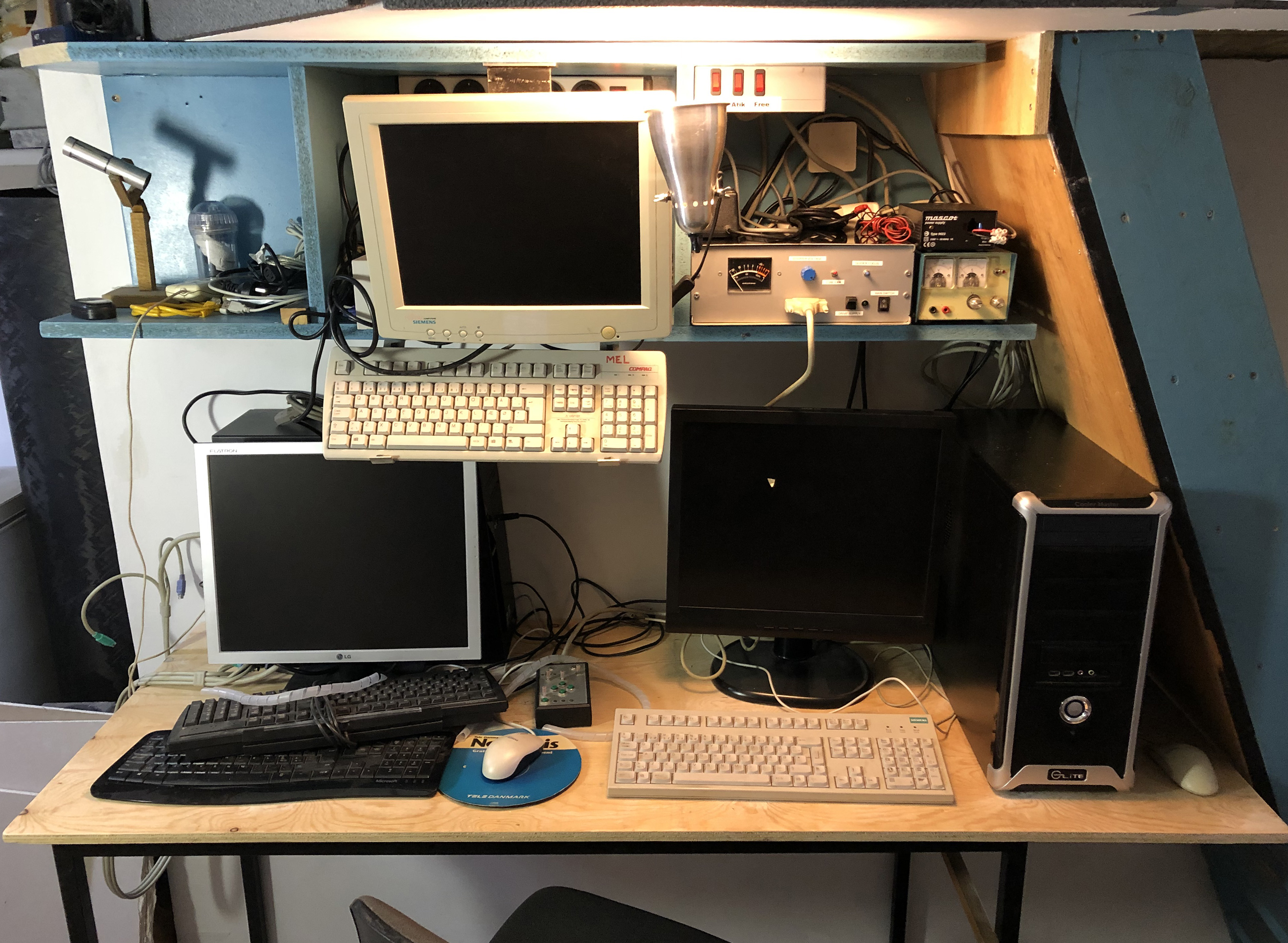

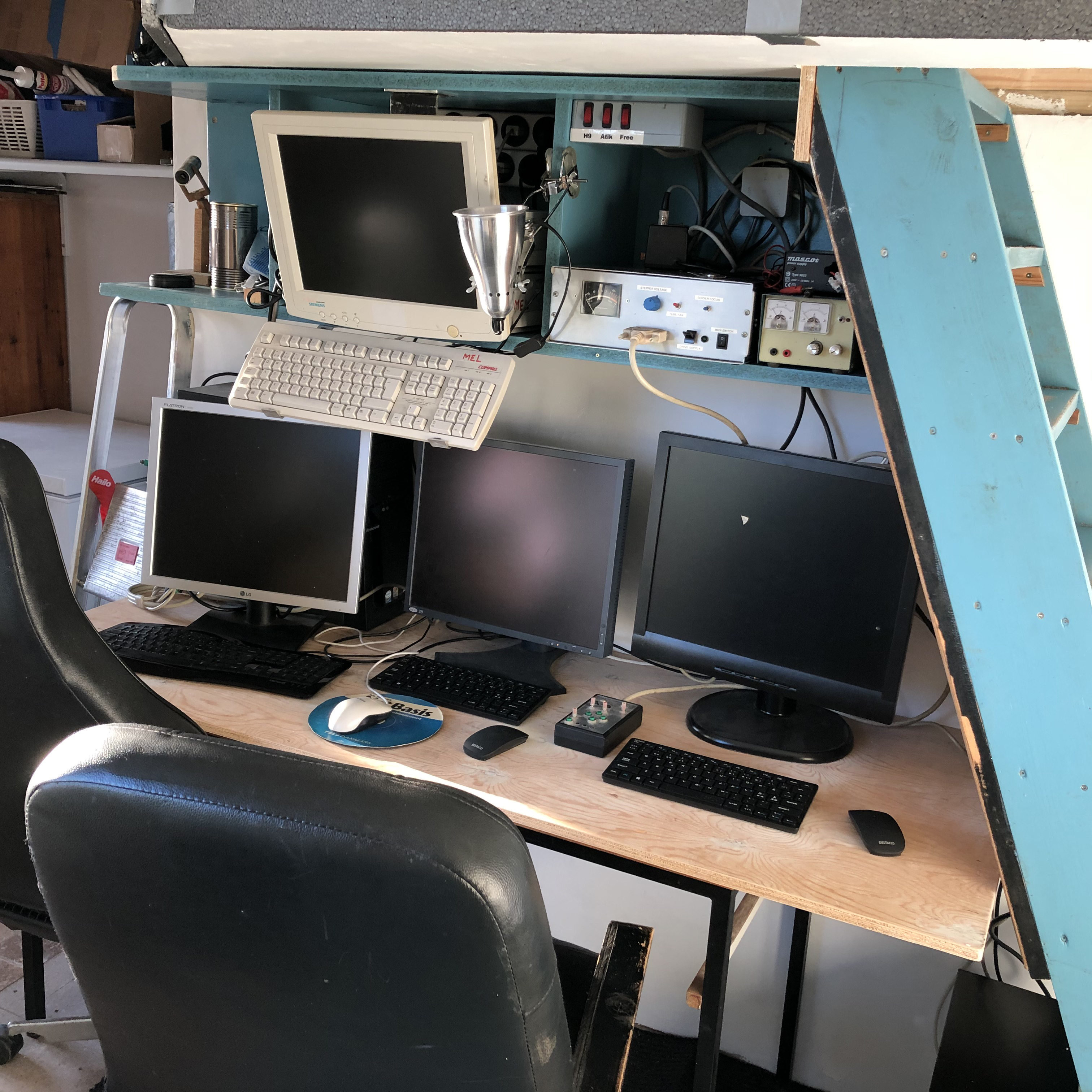

Så er kontrolrummet pakket ned. Det gik nemt, men det tog en del tid at få rullet alle ledninger op og få samling på al tilbehøret.

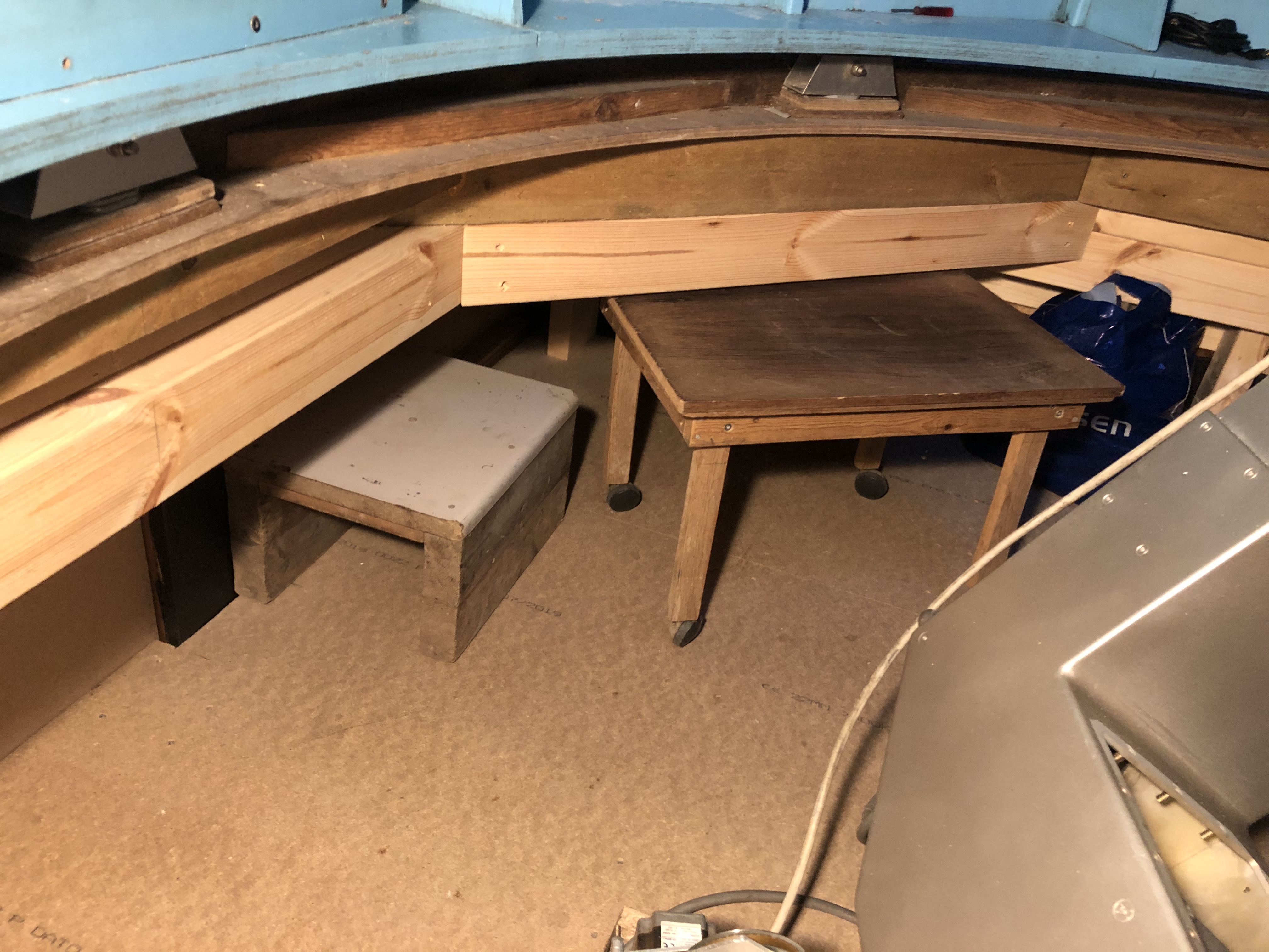

Observatorierummet er nu tømt, og hvis det går efter planen, så skal kuplen tages ned den kommende søndag. Observatorietaget skal også tages ned, da det øverst har en zinkinddækning, som er lagt på Douglasplade. Det hele er nedenunder er forstærket med noget 5 x 10 tømmer – og det skal også med.

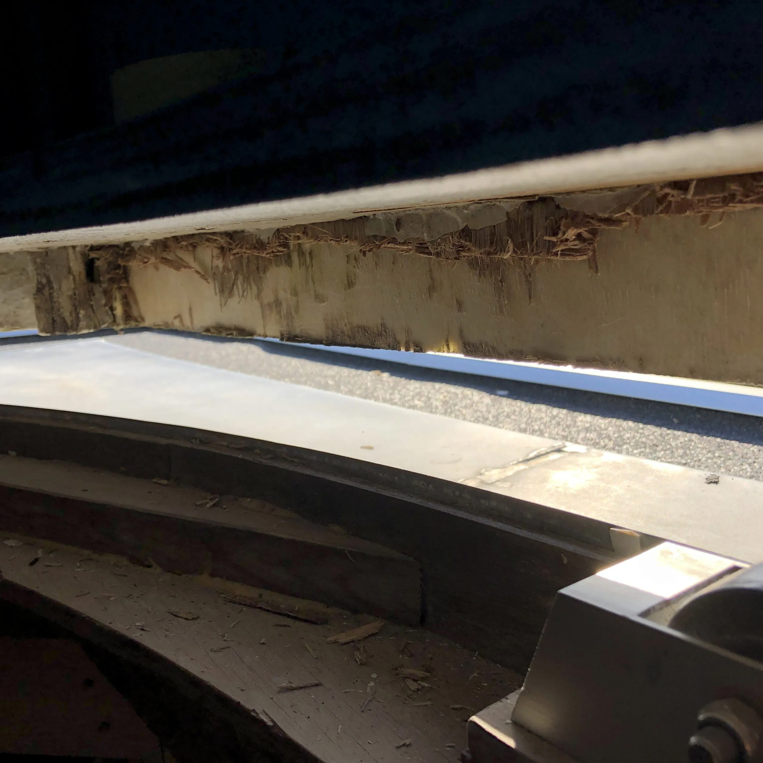

Klargøring af kuppel Efter at kuplen var bakset ned skulle den rengøres, repareres og males. Glasfiberen var knækket et enkelt sted, og den blev så repareret.
Til rengørng blev der en opløsning af brun sæbe, og med en stiv børste, kom al snavset nemt af.

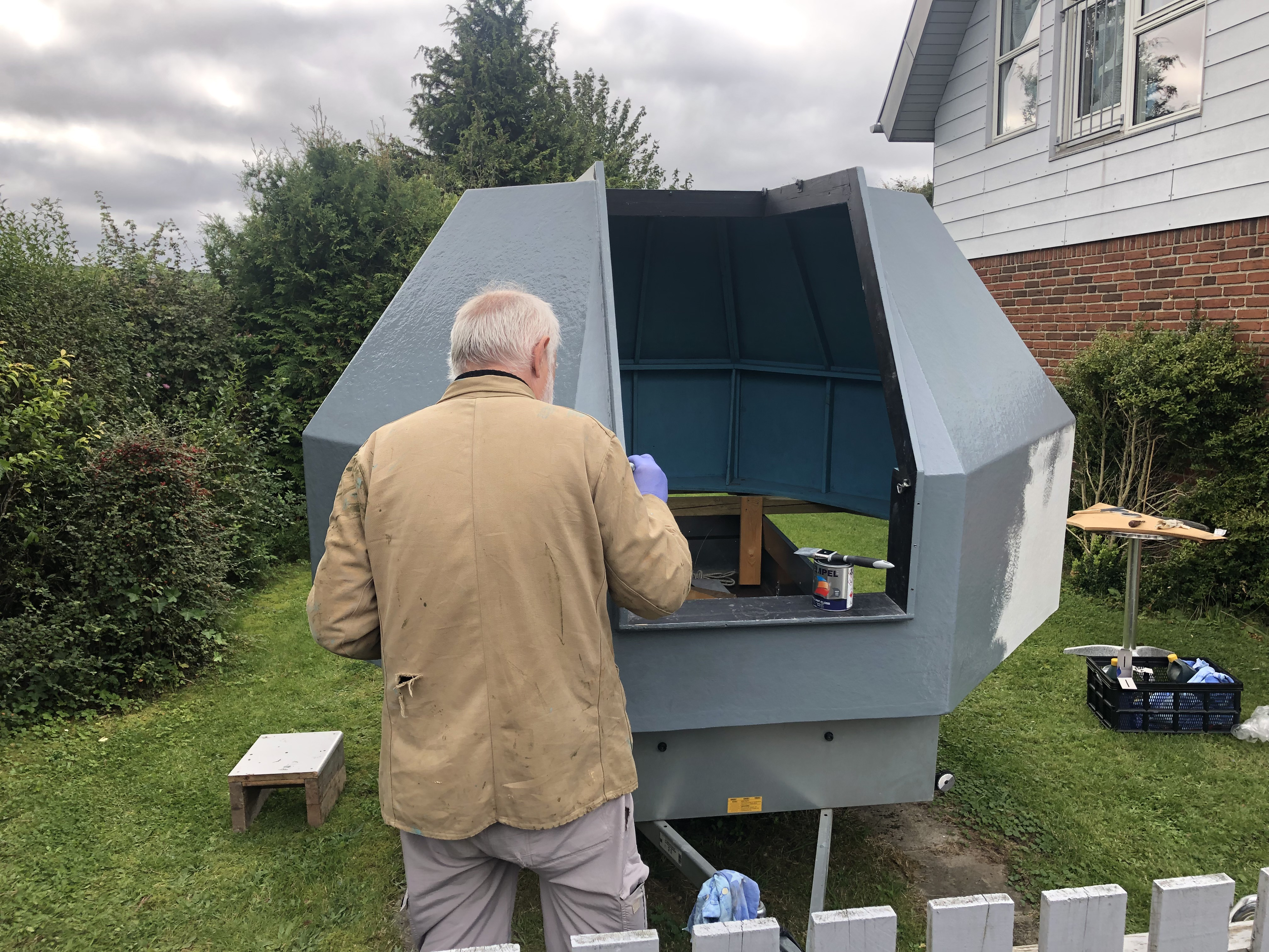

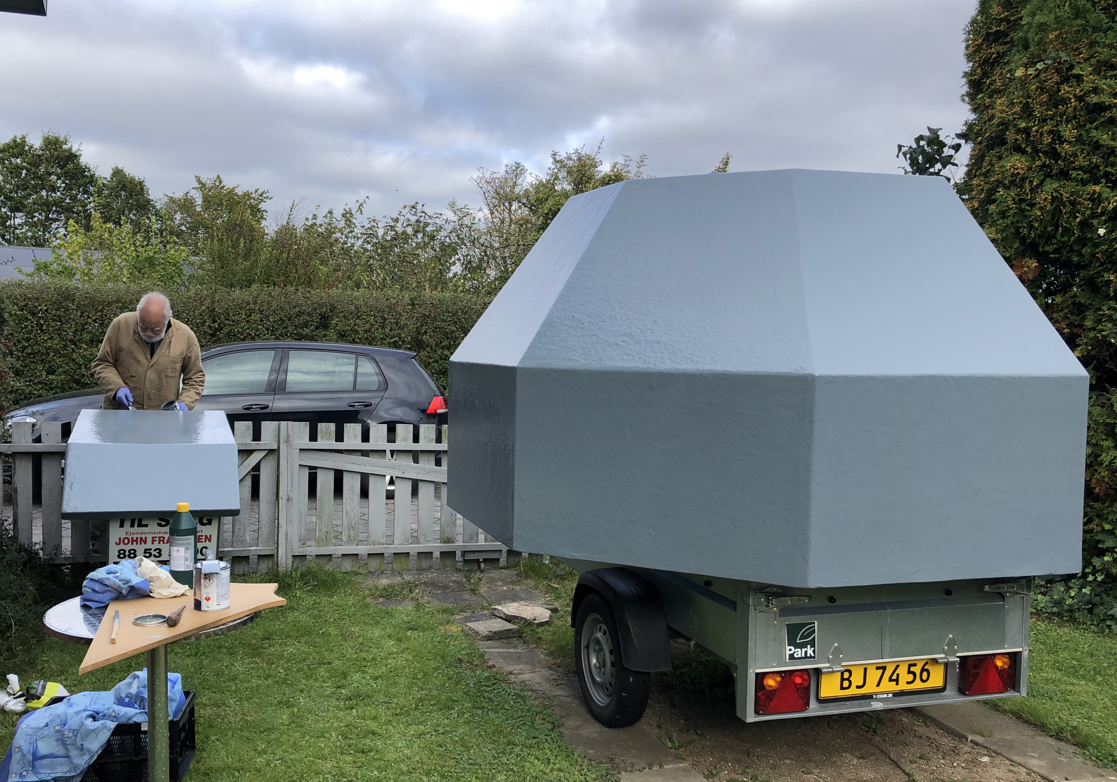

Med en gunstig vejrudsigt for de kommende dage besluttede vi os for, at kuplen skulle males. Der var indkøbt to dåser 0,75 L Smoke Grey, alkydmaling og to pensler.
Inden vi gik i gang med at male, blev hele fladen aftørret med en klud vædet i acetone. Vi havde regnet med, at vi kunne male det hele på omkring en time, men opgaven viste sig at tage længere tid – ca. to timer, for penslen var lidt mere træg at trække end forventet.
Farven er blevet noget mørkere. Den minder om marineblå, så hvis man forsyner den med et 10 cm tykt rør der rager et par meter ud, så kan den godt forveksles med en skibskanon 😉

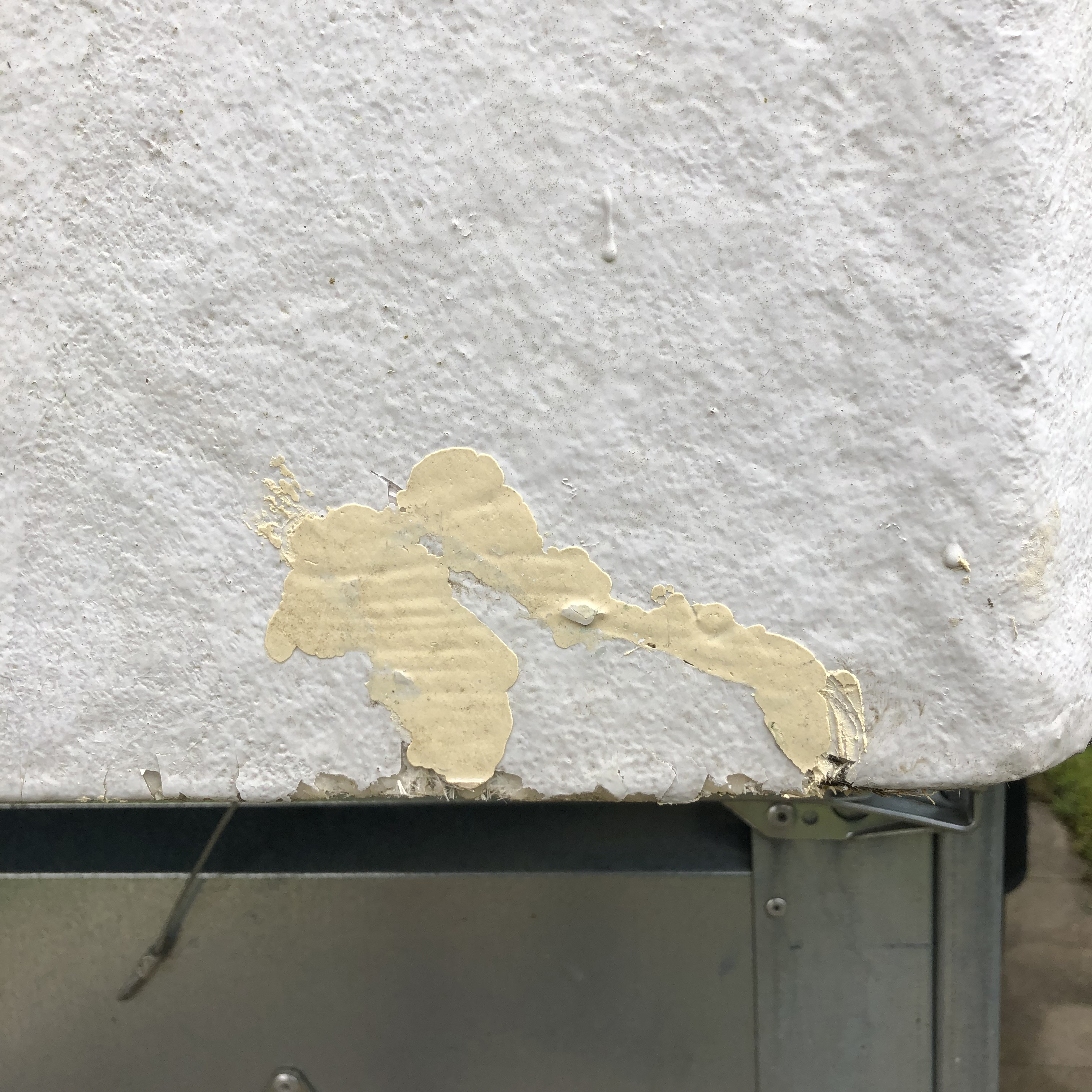

Lugen fik også en tur, og der er stadig maling i overskud. Der bliver behov for noget af malingen, fordi toplugen trængte til en reparation, da noget af træet var blevet noget blødt. Der er igen skåret væk og fyldt op med glasfiberfiller på tokomponentbasis – den er enormt solid.
Denne gang blev filleren fyldt ned i et spor, som var savet med rundsaven. Filleren er helt ude i kontakt med glasfiberyderbeklædningen. Der er en plan om at designe lidt om på konstruktionen, så vi i fremtiden undgår, at træet rådner. Nu må vi se.

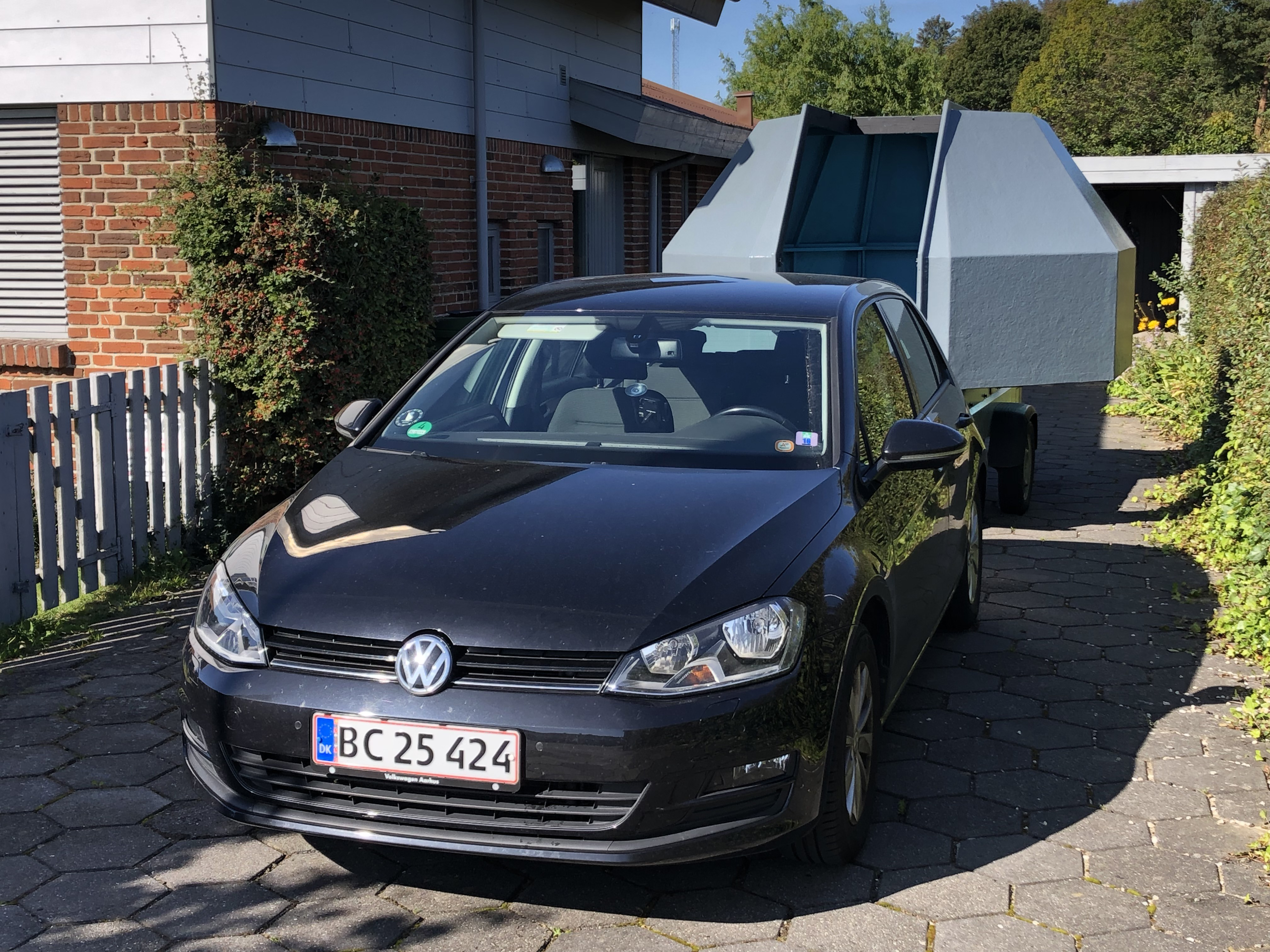

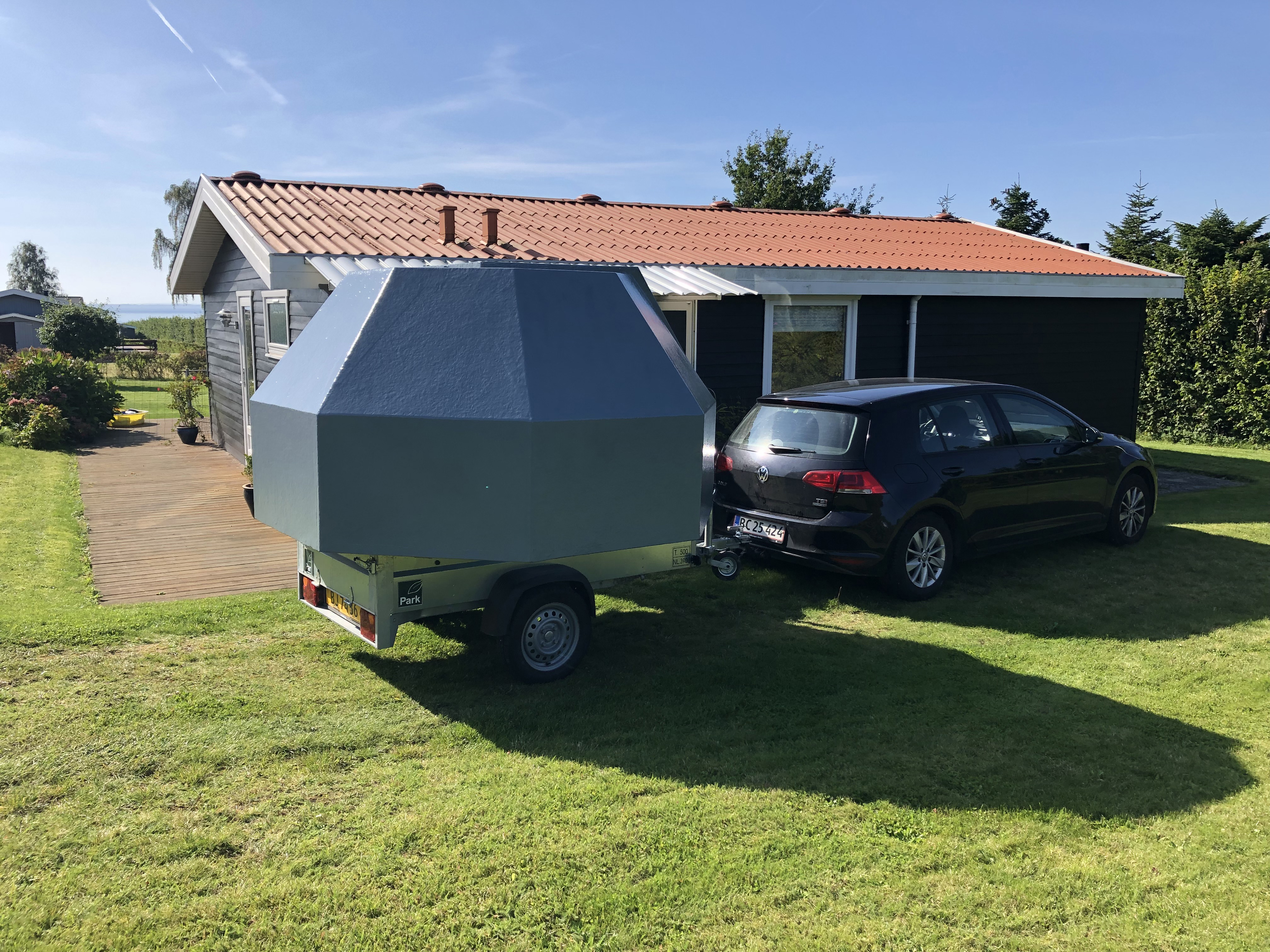

Så skulle kuplen transporteres til den nye lokation.
Konen var noget skeptisk ved, at den forholdsvis store kuppel skulle transporteres på den lille trailer. Men da kuplens vægt ligger langt under, hvad traileren kan bære, så jeg ingen problemer i det. Jeg havde skruet fire støtteben på de to tværremme der blev brugt, da kuplen skule ned fra tårnet, så den kunne ikke skride sideværts. Derudover blev den spændt fast med stropper.
Den nåede naturligvis hel frem 🙂

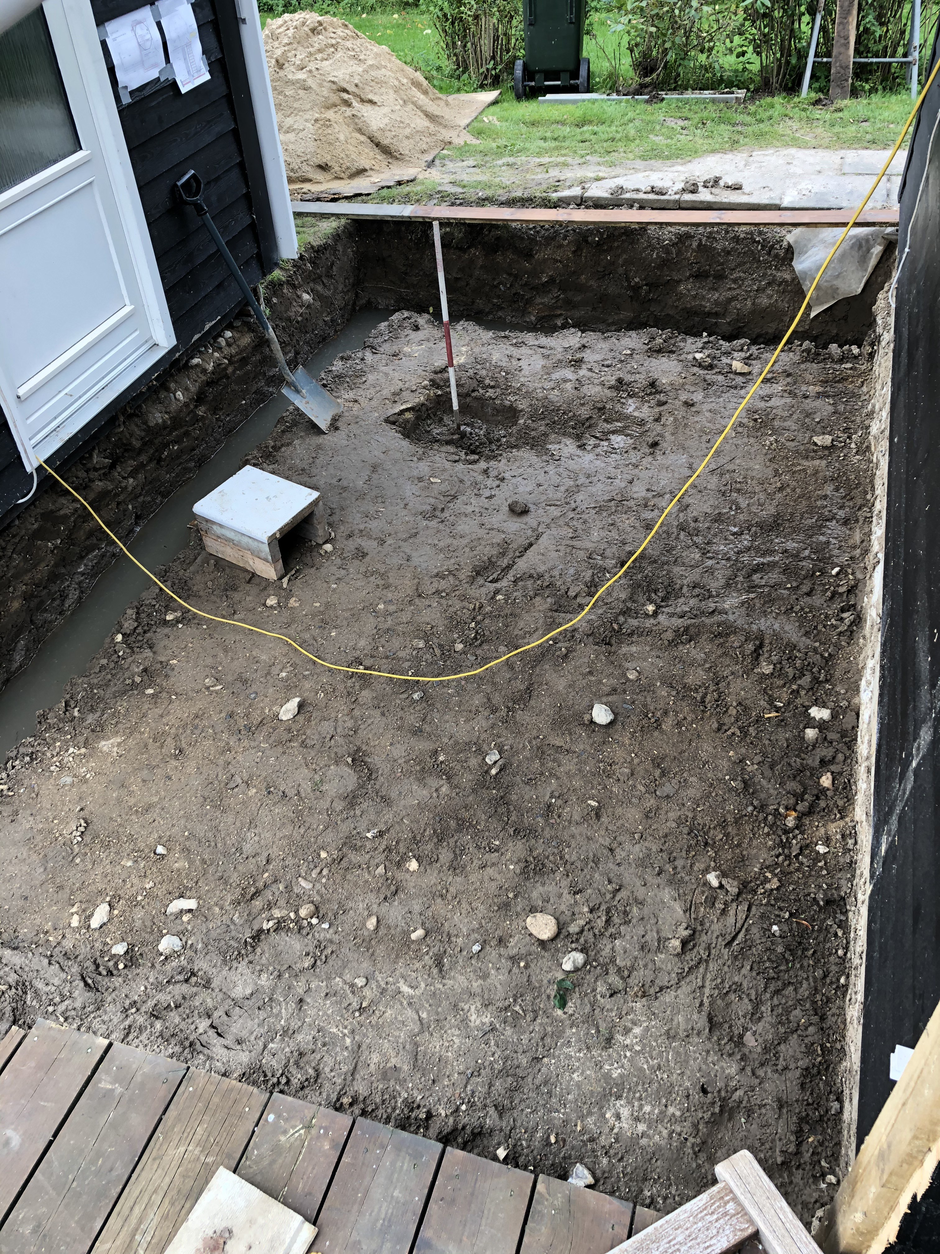

I dag skulle der så graves ud til fundament. To mand mødte op, mureren og en mand med en minigravemaskine. I går havde vognmanden været forbi med en container til al jorden. Gravearbejdet gik i gang efter at de udlagte fliser var fjernet. Jorden blev kørt op i containeren på en motorbør.
Det blev hurtigt klart, at en anlagt faskine lå for tæt på huset for da vi kom ned i omkring 60 cm, så begyndte der at løbe vand i udgravningen fra faskinen. Med trunde regn de næste dage, måtte der gøres noget. Rørføringen fra taget blev ført ud på græsset.
Nu er der gravet 40 cm ned til det indvendige, og fundamentet er nede i de obligatoriske 90 cm. Et jordkabel, som forsyner skuret med strøm fungerede fint, men på et tidspunkt smuttede forbindelsen, selvom der blev passet på. Da der står en dybfryser i skuret, måtte jeg etablere en alternativ forsyning, hvilket blev gjort med en forlænger inde fra hovedhuset.
Så var der udfordringen med faskinen. Vi blev enige om at etablere en ny faskine ude på græsplænen, så nu ser det lidt mere kaotisk ud, men det skal nok blive fint.

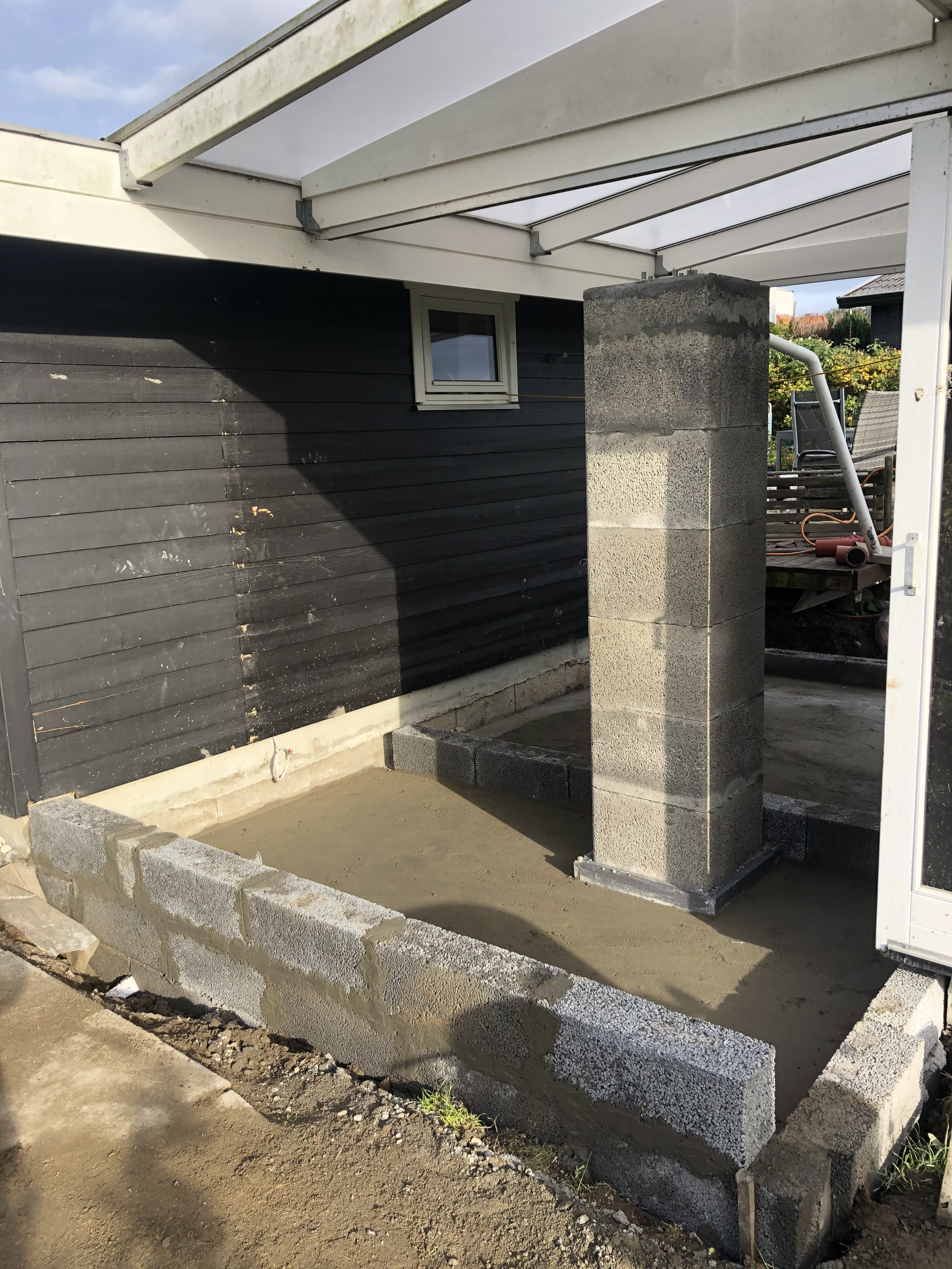

Fundamentet var hærdet, og mureren gik i gang med at mure sokkelsten op.

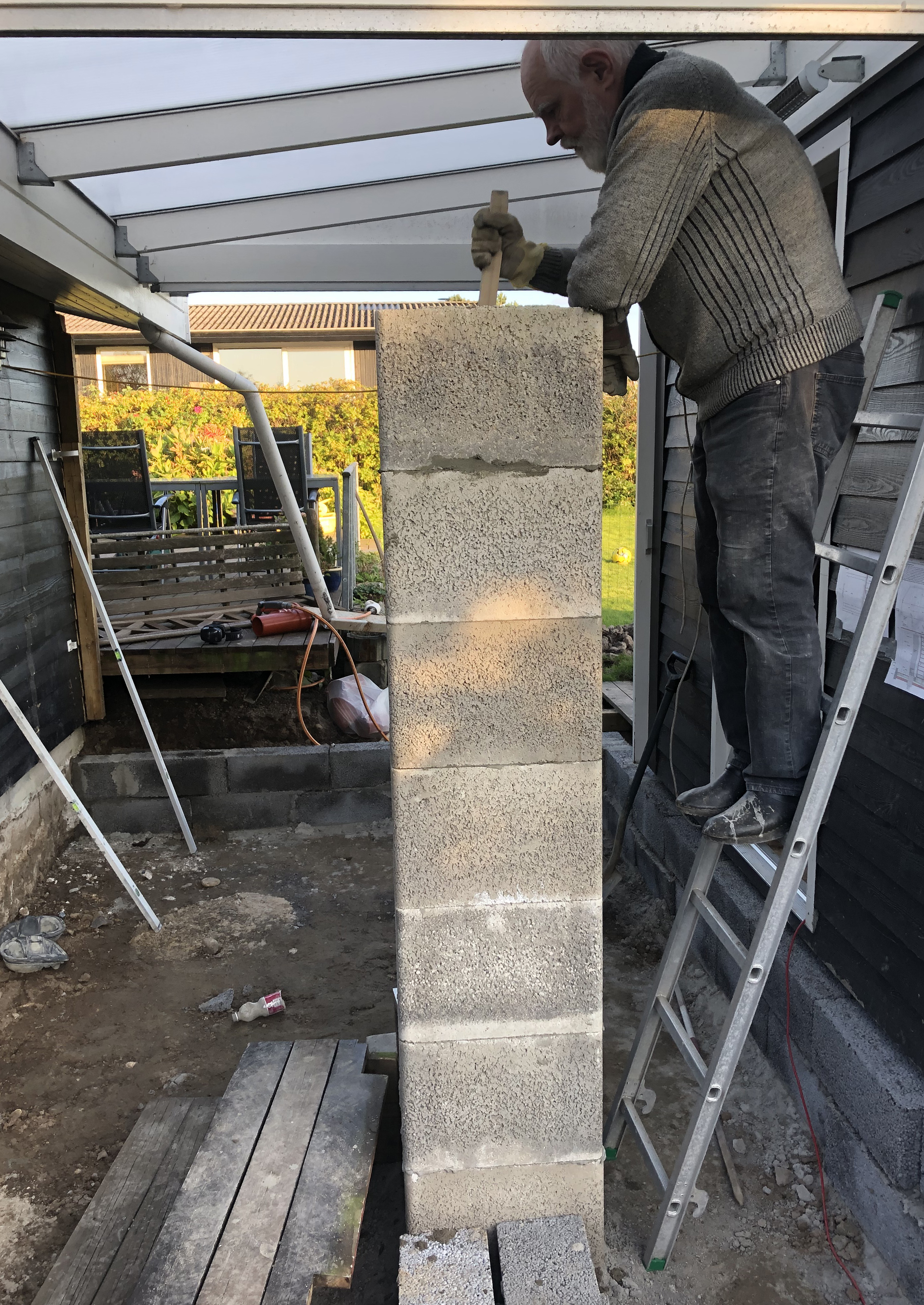

I et indlæg på Astro-Forum var der en som spurgte, om man kunne bruge skorstenselementer til at bygge en sokkel med. Det forslag har vi taget til os og har valgt at anvende 44 x 44 x 30 cm isokerner.

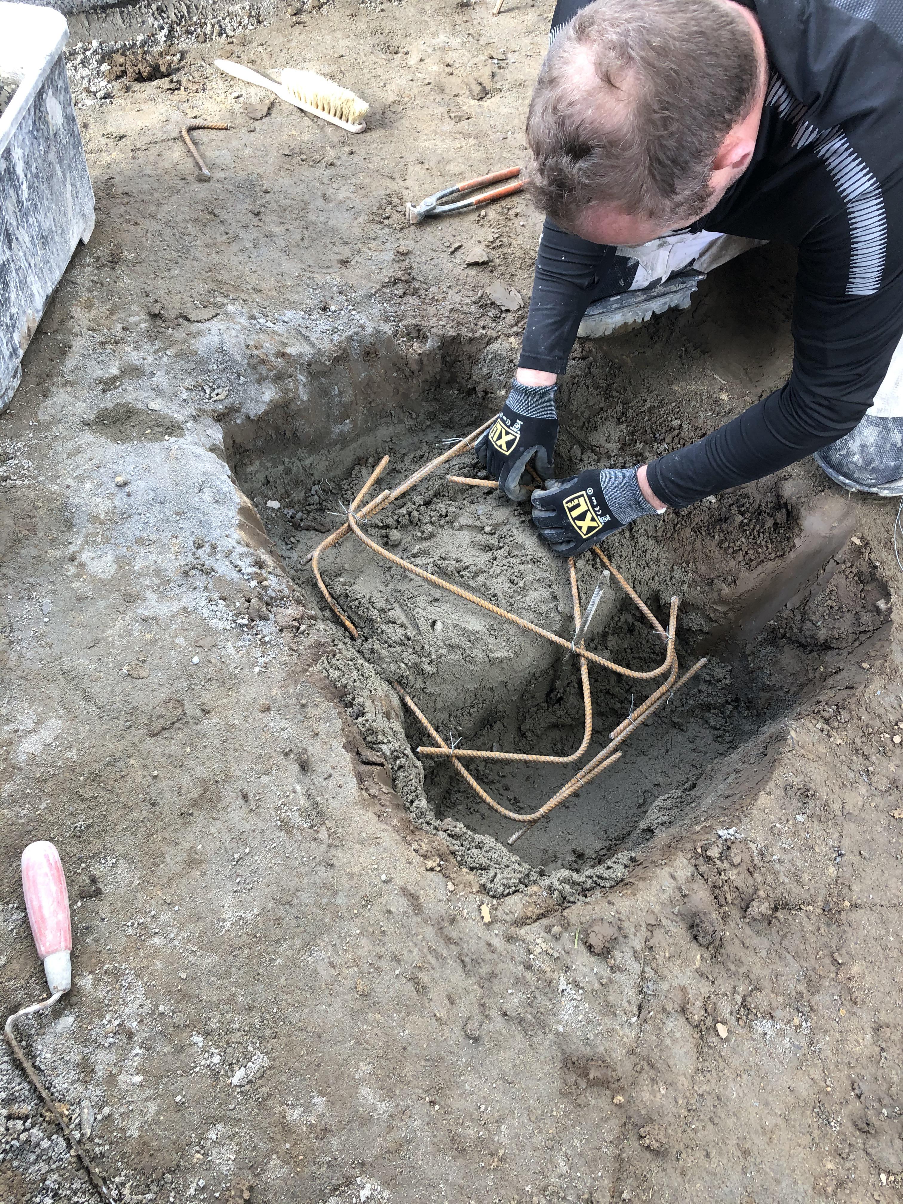

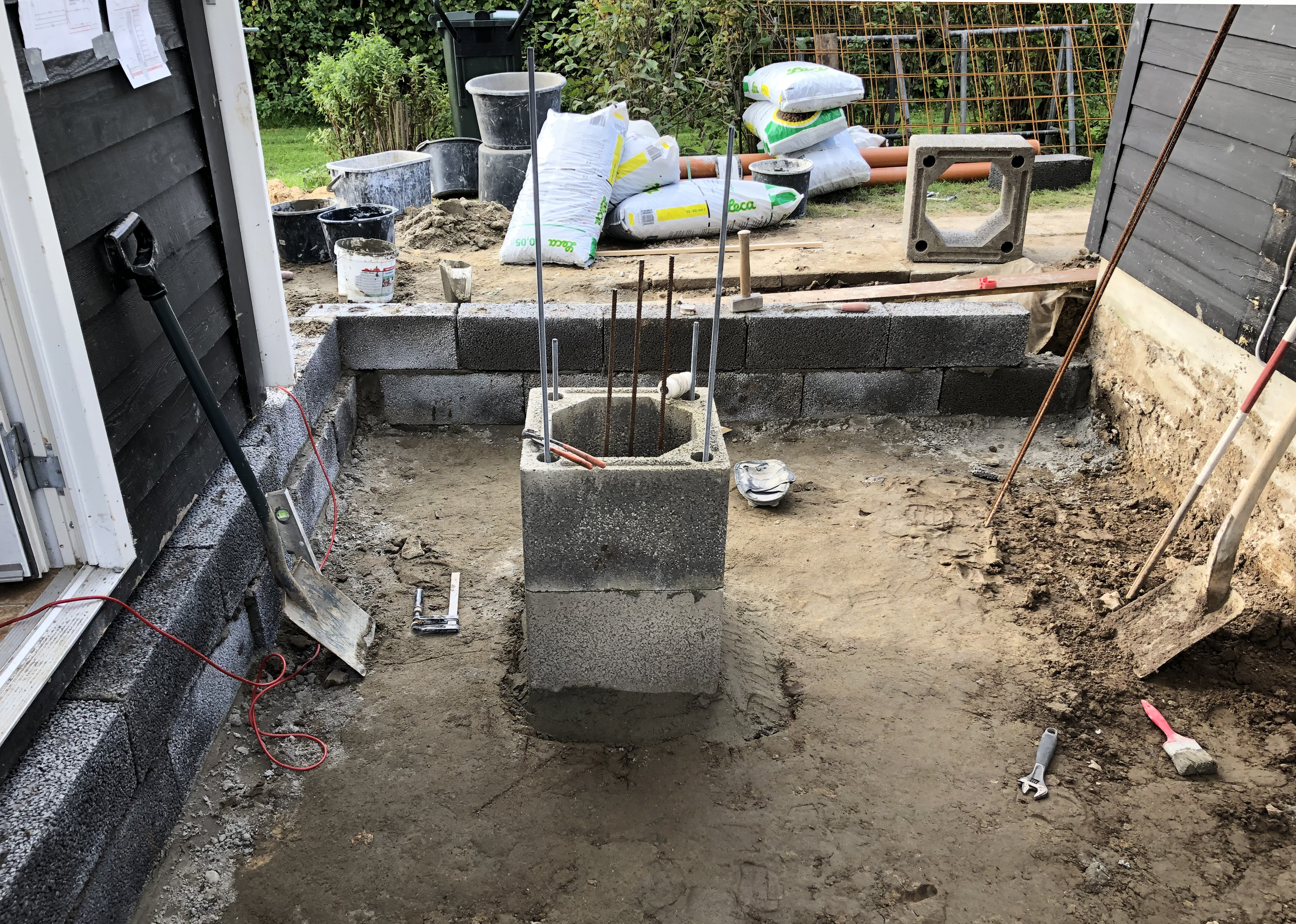

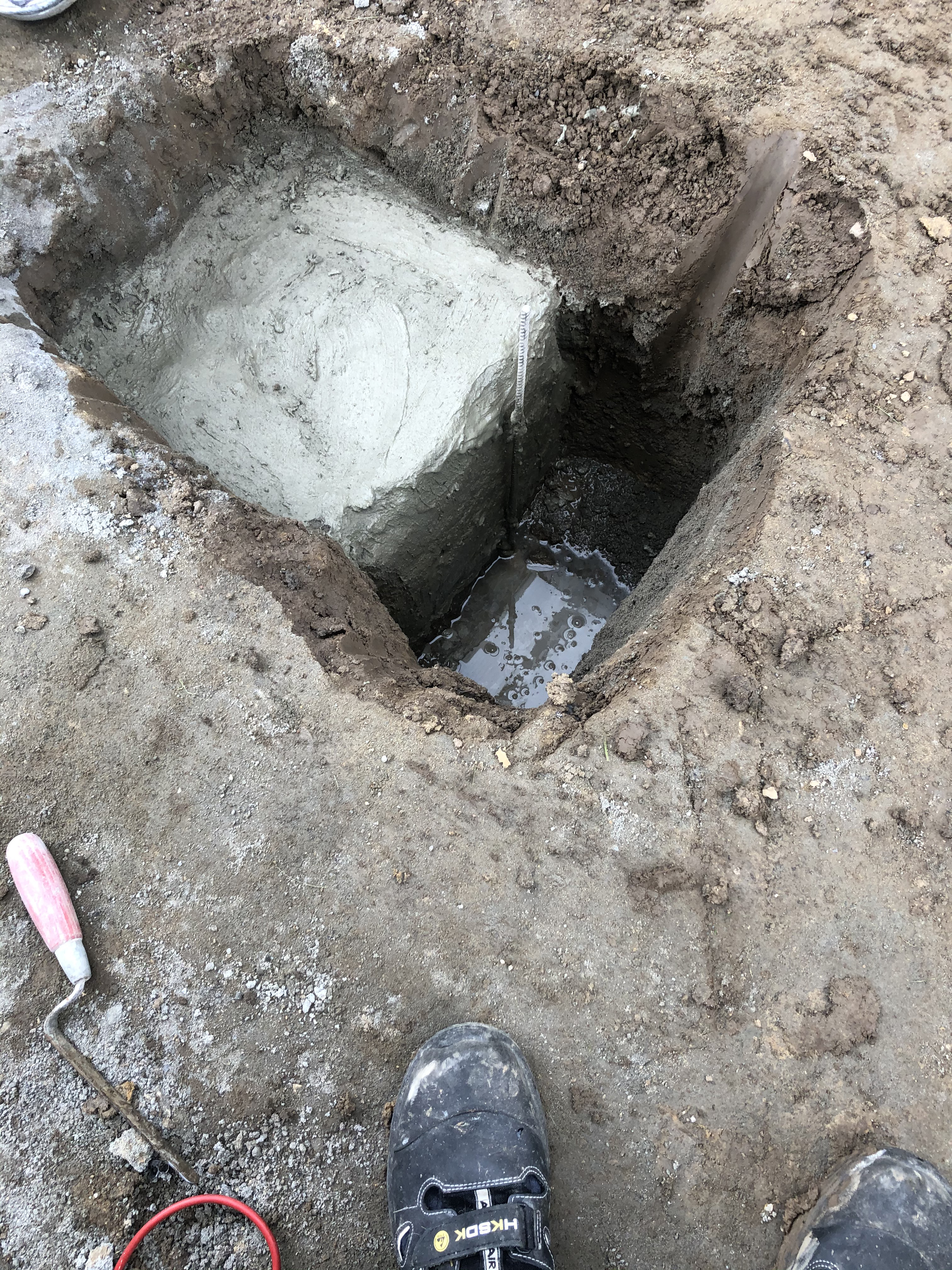

I forgårs var kikkertsokkelhullet næsen fyldt op, og jeg var lidt bekymret for, om man nu kunne få en tilstrækkelig solid overgang til det næste lag beton.
Inden vi gik i gang kontrollerede jeg soklens placering og kunne konstatere, at den ikke stod helt, hvor den skulle. Jeg havde lagt et bræt parallelt med husets sokkel, men havde så målt fra ydersiden i stedet for indersiden. De vi skulle grave ud til den gamle kikkertsokkel, var der også koks med målene, så traditionen er fortsat 😉
Der blev gravet jord væk, så målet passede. Den oprindelige sokkel er 85 cm nede, men tillægsudgravningen kom kun ned i 60 cm. Til gengæld er forankringen større end oprindeligt, så det går nok.
Der blev banket fire armeringsjern ned, både i den oprindelige blok og i den nye støbning. Derudover er der sat M12 gevindstykker ned i hjørnerne af blokkene
Der blev sat to isokernblokke, og i dag er der fyldt op med beton til ca. midten af den øverste.
I morgen fortsætter vi med at sætte elementer på.

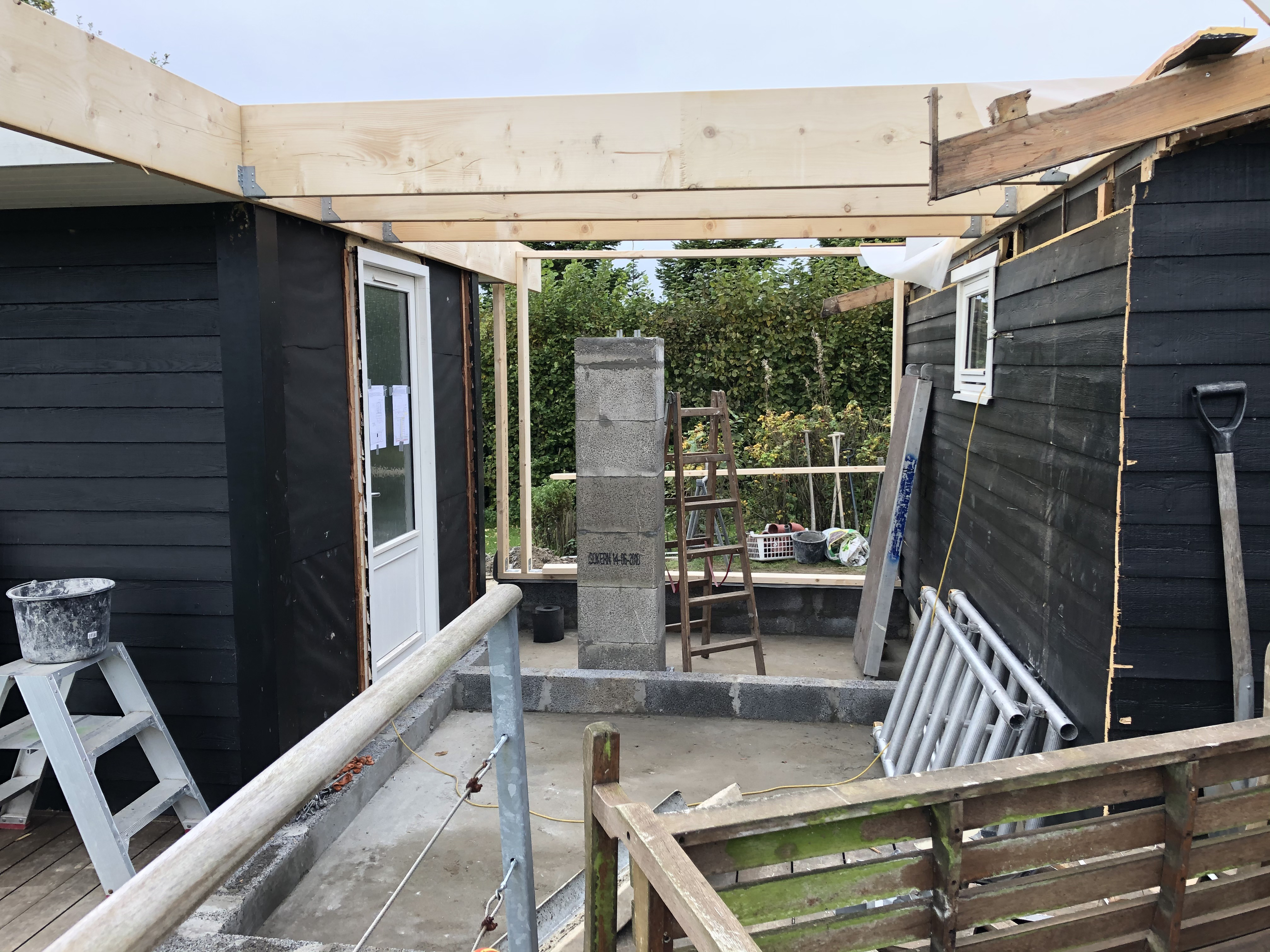

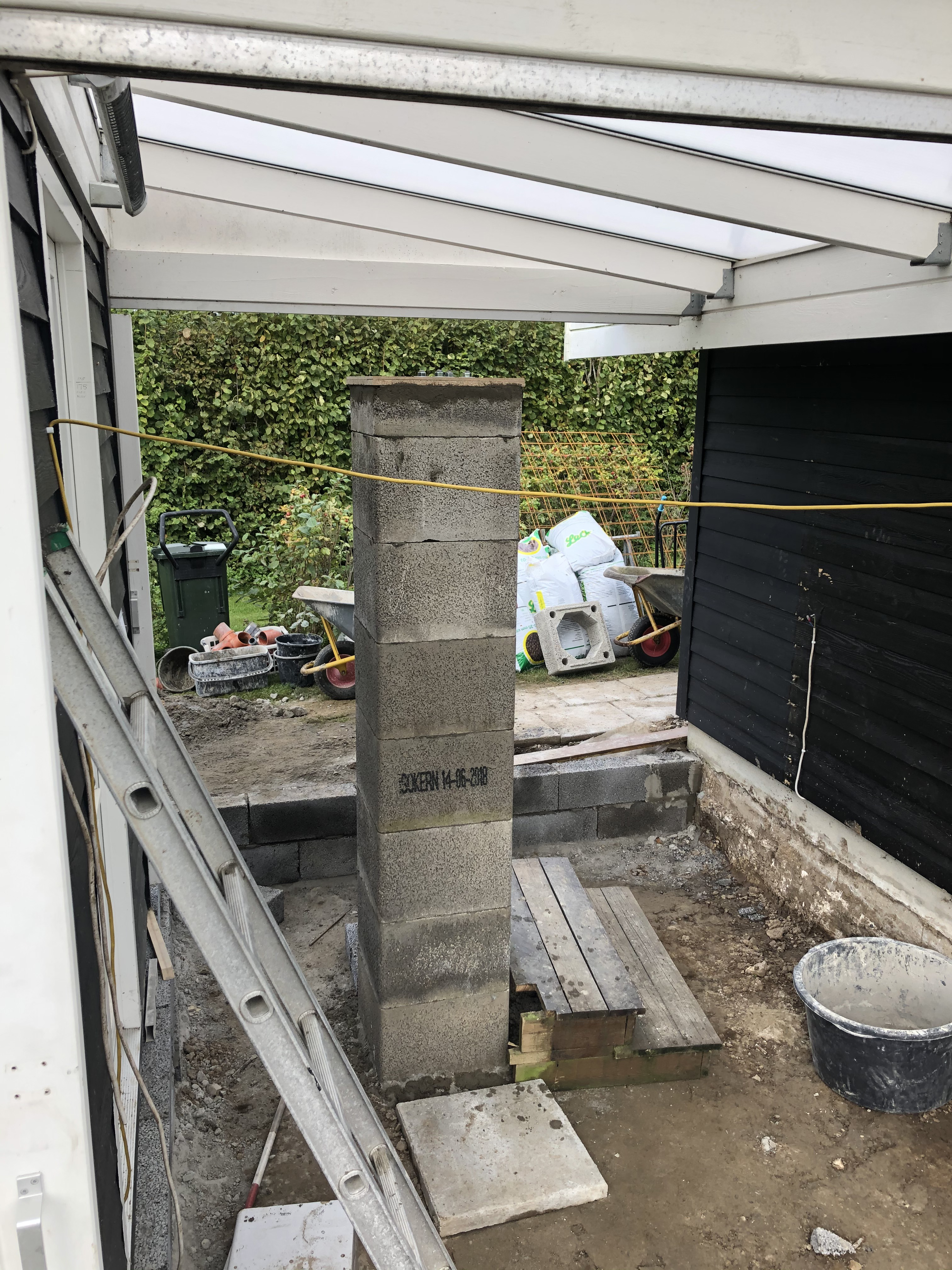

I går byggede vi videre på kikkertsoklen, men vi nåede ikke helt i mål, da vi måtte stoppe, inden det sidste, afkortede modul på 13 cm kunne monteres. Årsagen var, at der var opstået tvivl om ankerets placering i topelementet.
Selvom jeg har brugt en del tid på at fastslå syd, så blev vi enige om at foretage en ekstra kontrol inden gevindstaget blev monteret. I løbet af aftenen blev det dog fastslået, at den fastsatte syd var korrekt.

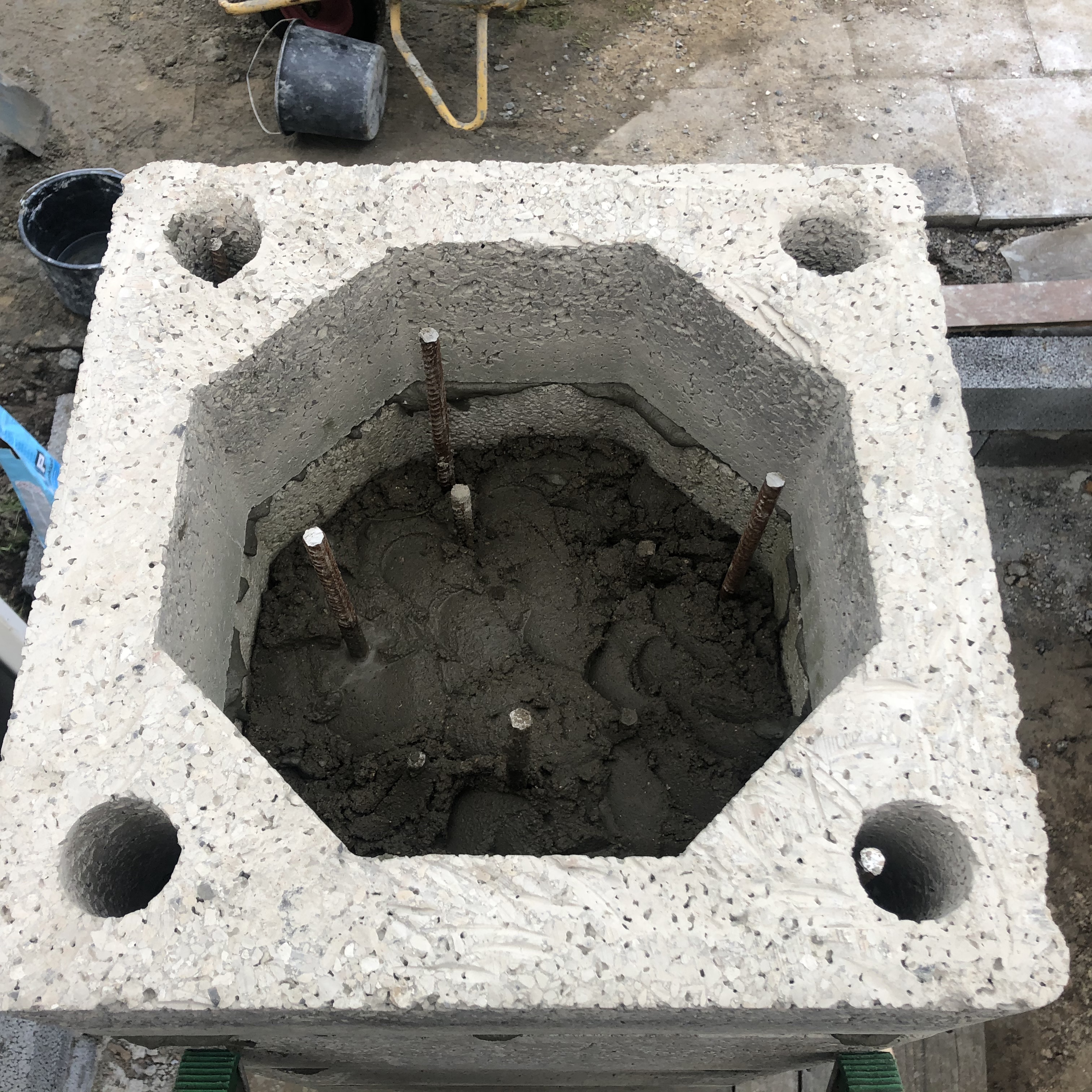

Som tidligere er den indvendige støbning stoppet halvvejs oppe i et element. Betonen er undervejs blevet stampet behørigt. Blandingen været forholdsvis tør. Det var den også, til bygningsfundamentet.
Vi ved godt, at man anbefaler, at der bør støbes i den fulde længde uden pauser imellem, men da mureren ikke så noget problem i at støbe soklen over flere dage, så har vi sat vores lid til, at den nok skal blive solid nok.

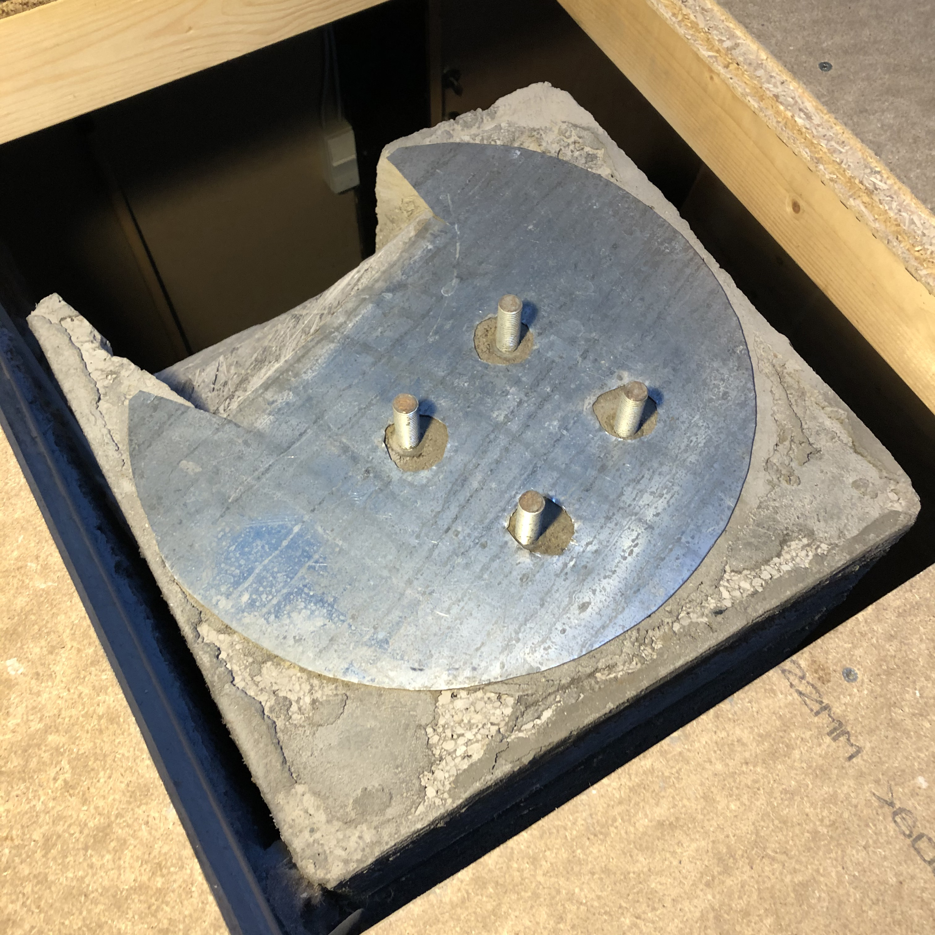

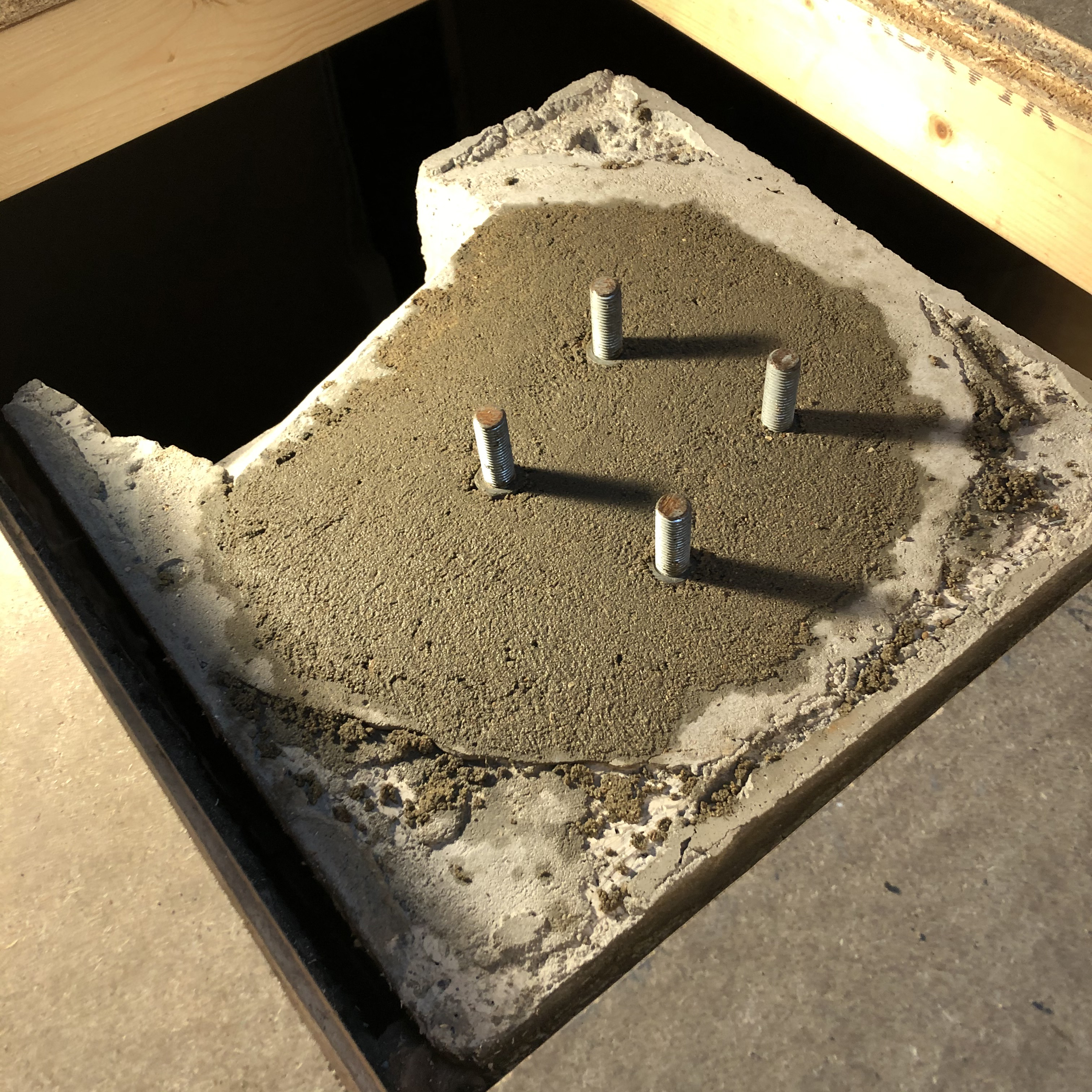

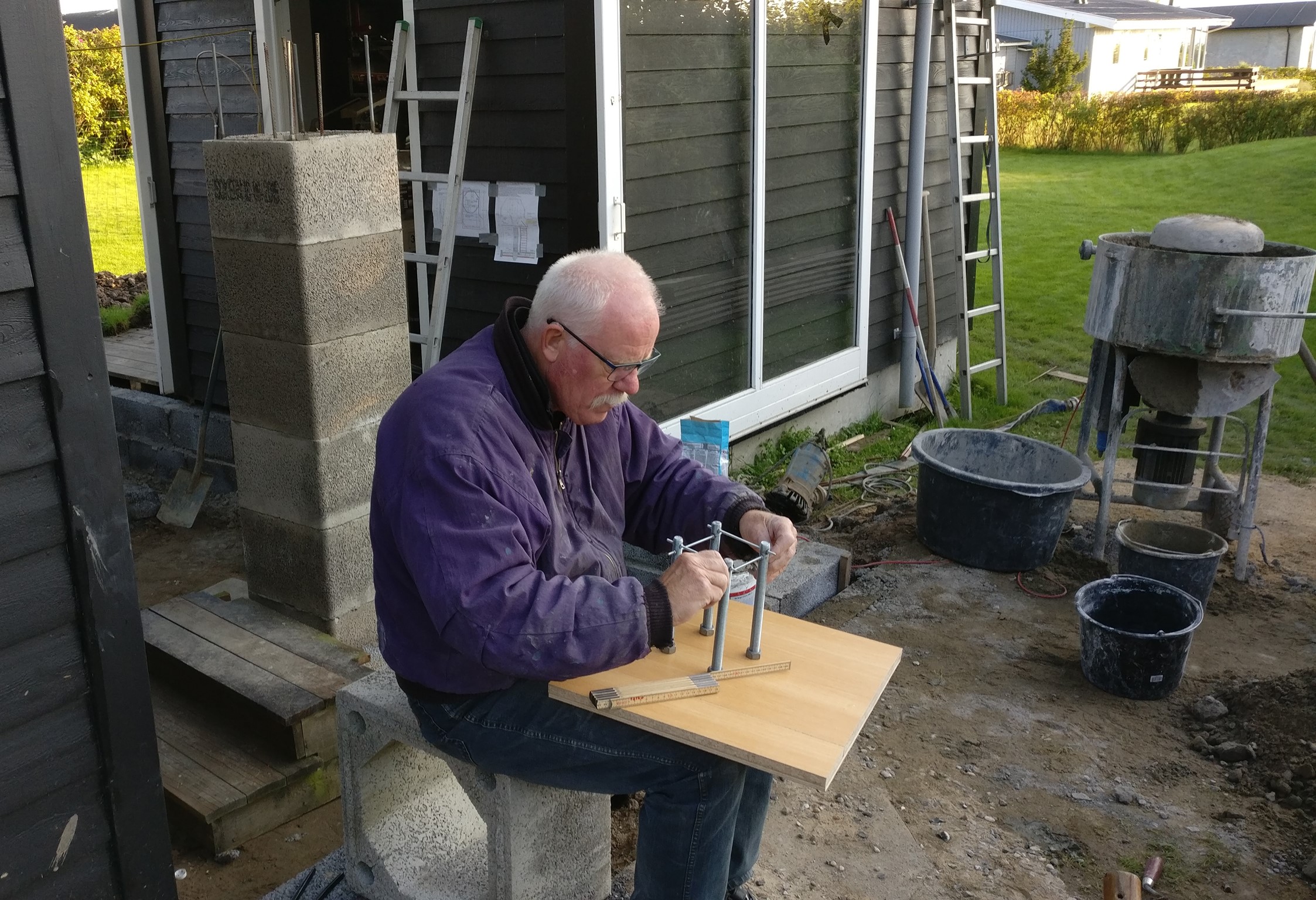

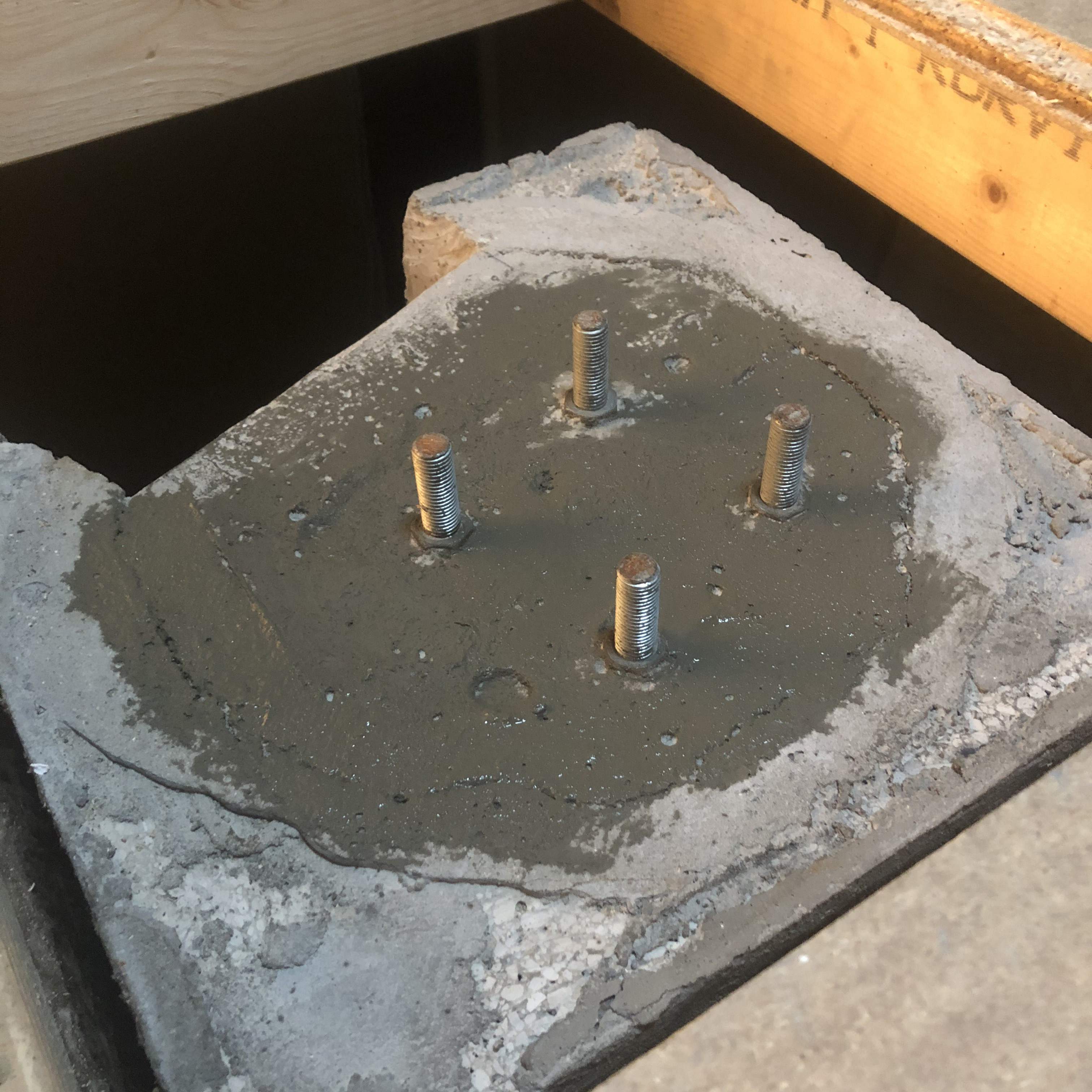

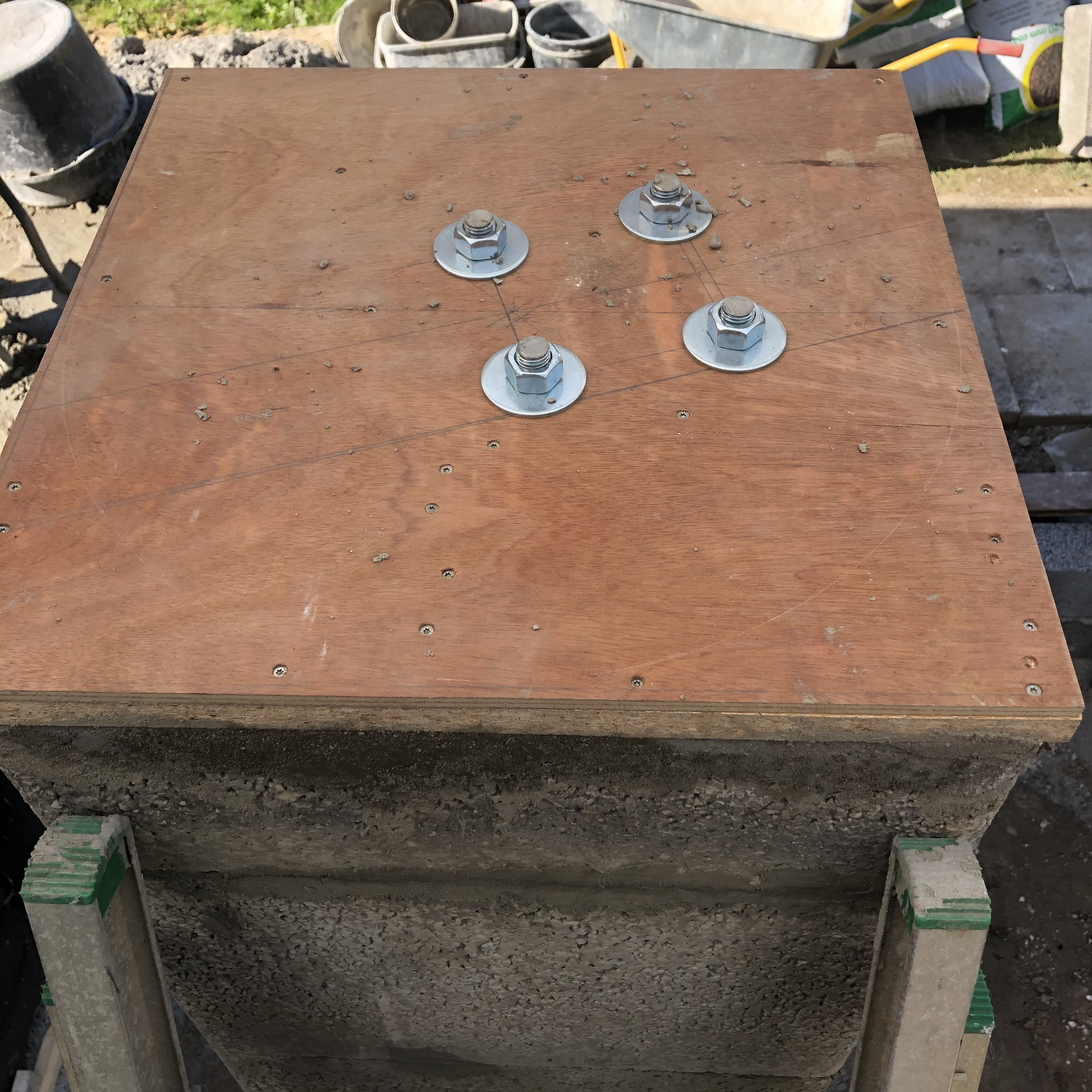

Gevindstaget blev kontrolleret. Der er 100 mm mellem gevindstykkerne.

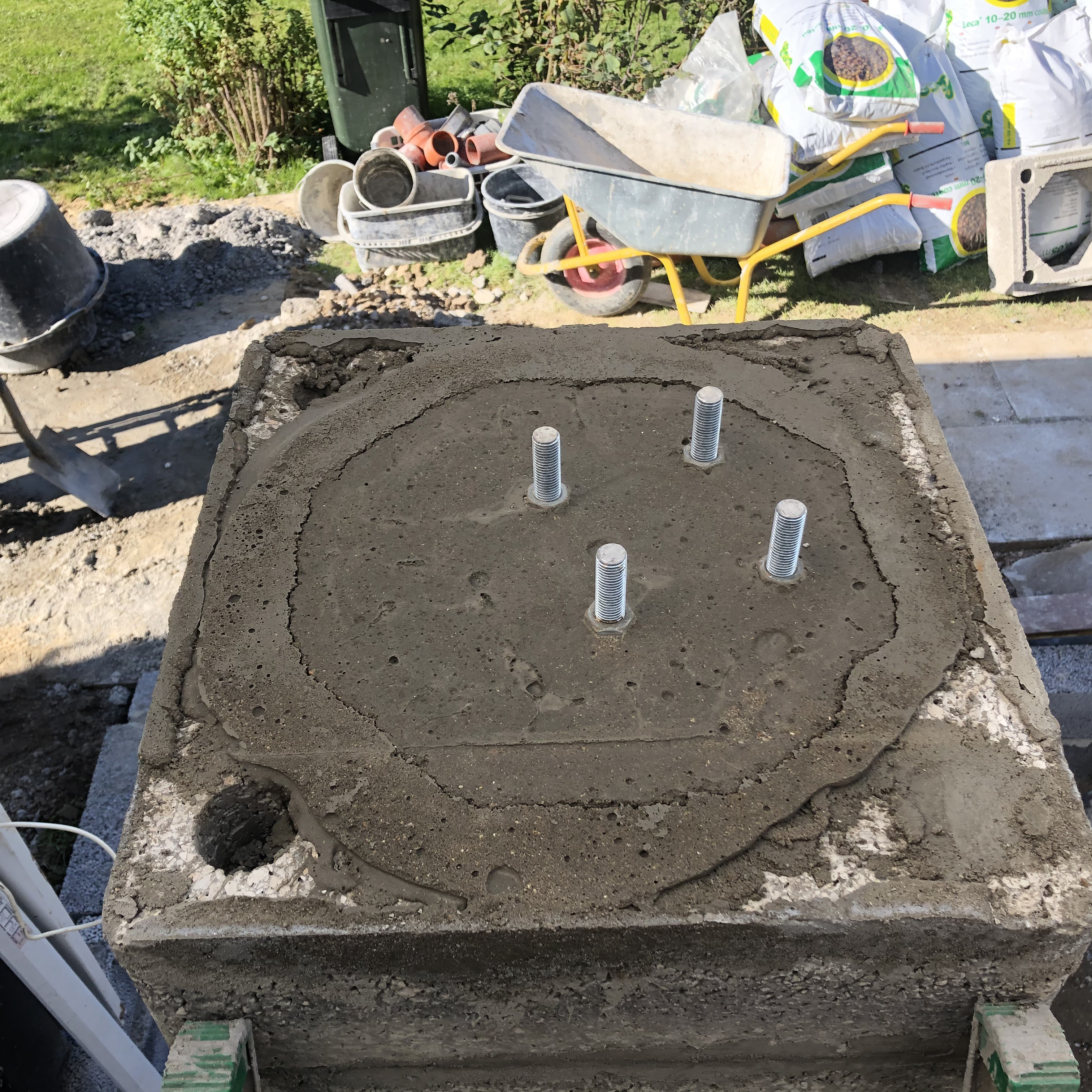

I dag blev det sidste element så montret. I går havde vi stukket flere armeringsjern i det underliggende element. mellem alle elementernes kontaktflader er der brugt fliseklæb.
Den sidste portion beton blev lavet mere lind for at sikre, at det monterede anker med M16 gevind skulle sidde godt.
Der var hældt ekstra beton oveni, så der var en rimelig sikkerhed for, at undersiden af ankerpladen kunne bringes helt i kontakt med betonen.
Til sidst blev gabet mellem fundamentkant og pladen med staget fuget med beton. Når betonen er hærdet, skal der fyldes ud, så hele toppen er helt jævn.

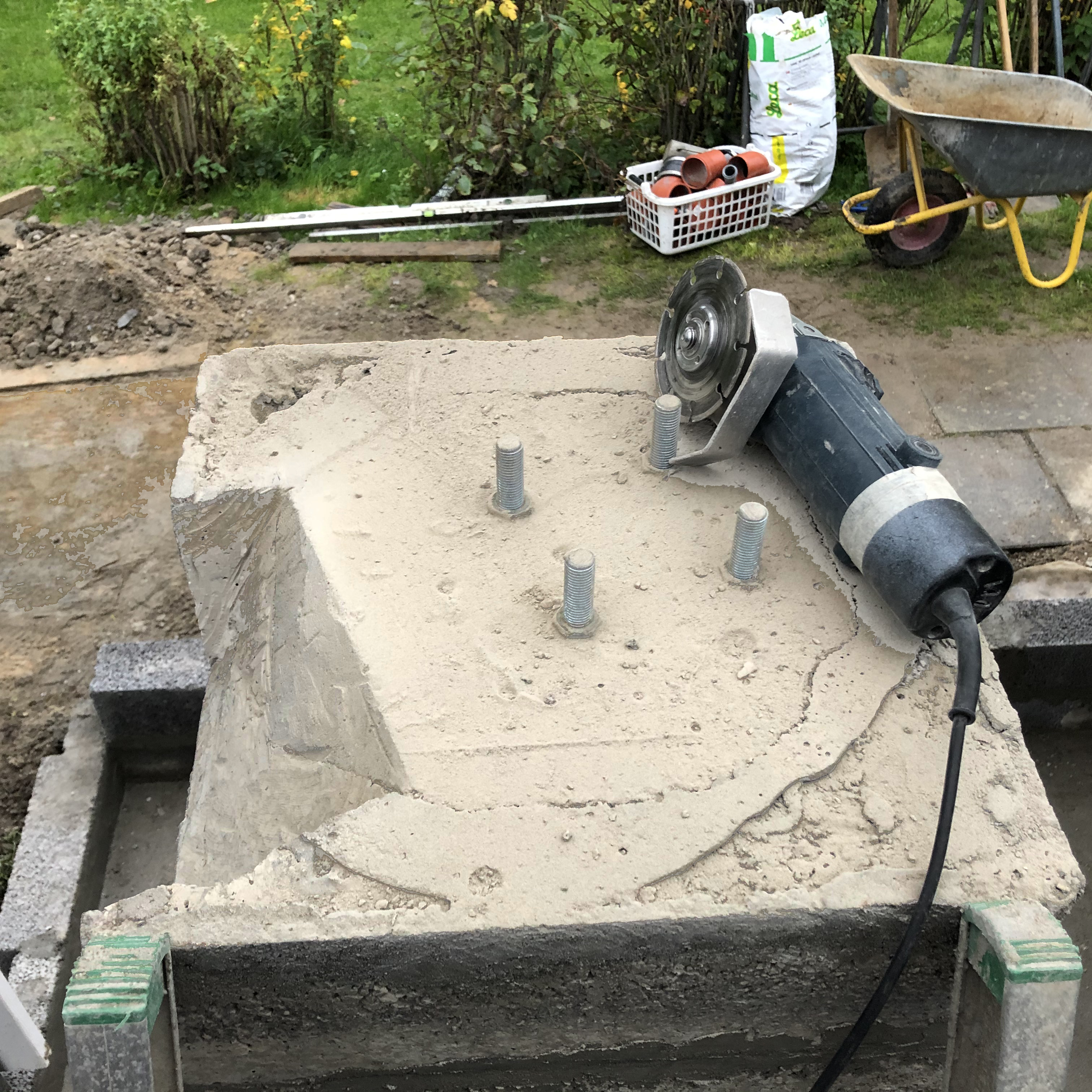

Den gamle, cylindriske sokkel med en diameter på 40 cm har et overfladeareal på 1256 cm2. Den nye sokkel har 1936 cm2, og den er ikke så høj, så umiddelbart er forventningen, at den nye vil være mere stabil. Nu må vi se.
I dag skulle resultatet af støbningen så afsløres. Først skulle pladen fjernes.
Der er som man kan forvente en smule støbesvind. Niveauet i det centrale hul er sunket, og betonen har sluppet siderne.
På trods af dette er der ikke noget der tyder på, at der er problemer med styrken. Om der er vundet noget ved at hælde en blanding af vand og cement ned i revnen er uvist, men overfladen skal rettes af, og så må vi se.

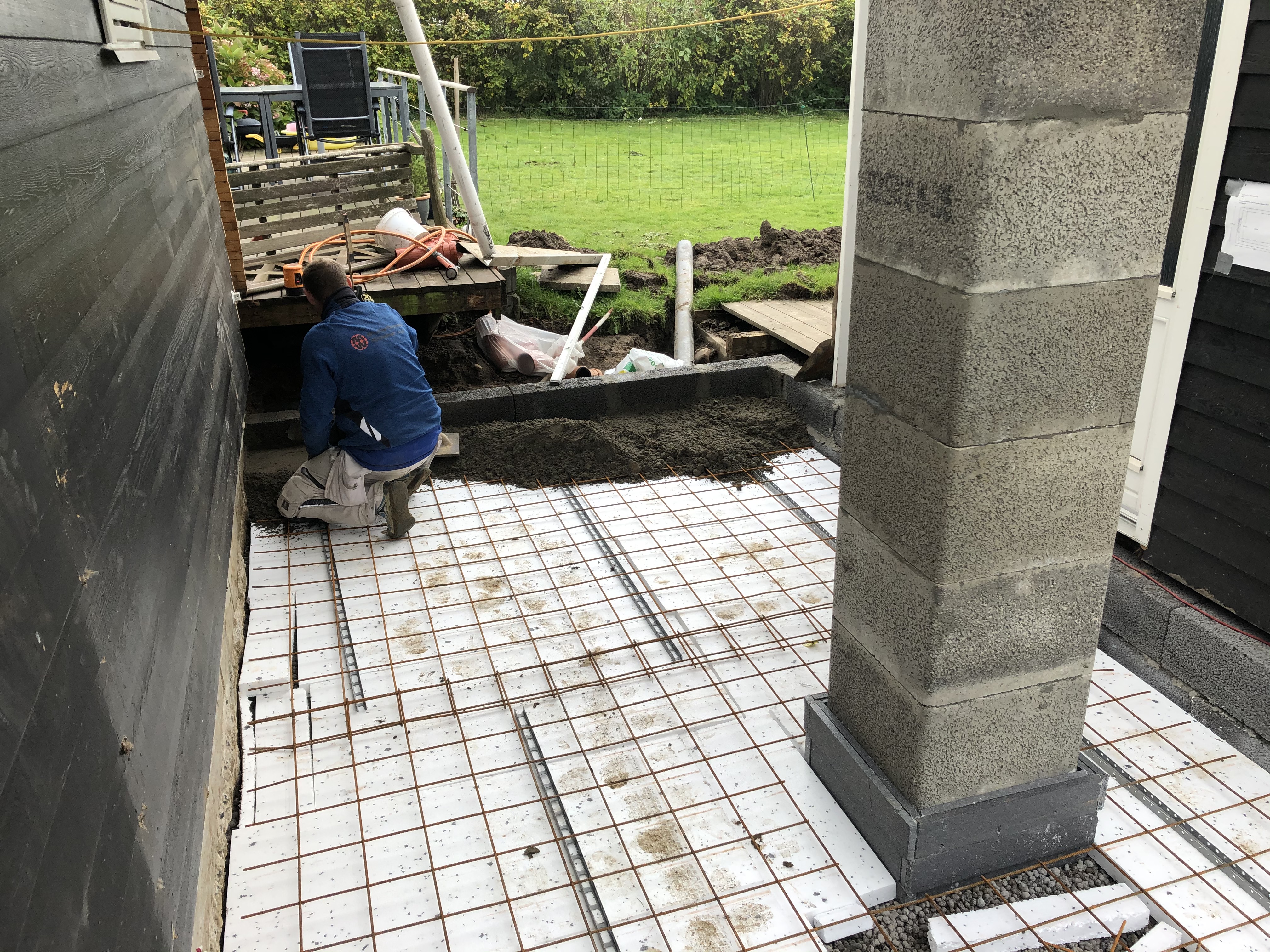

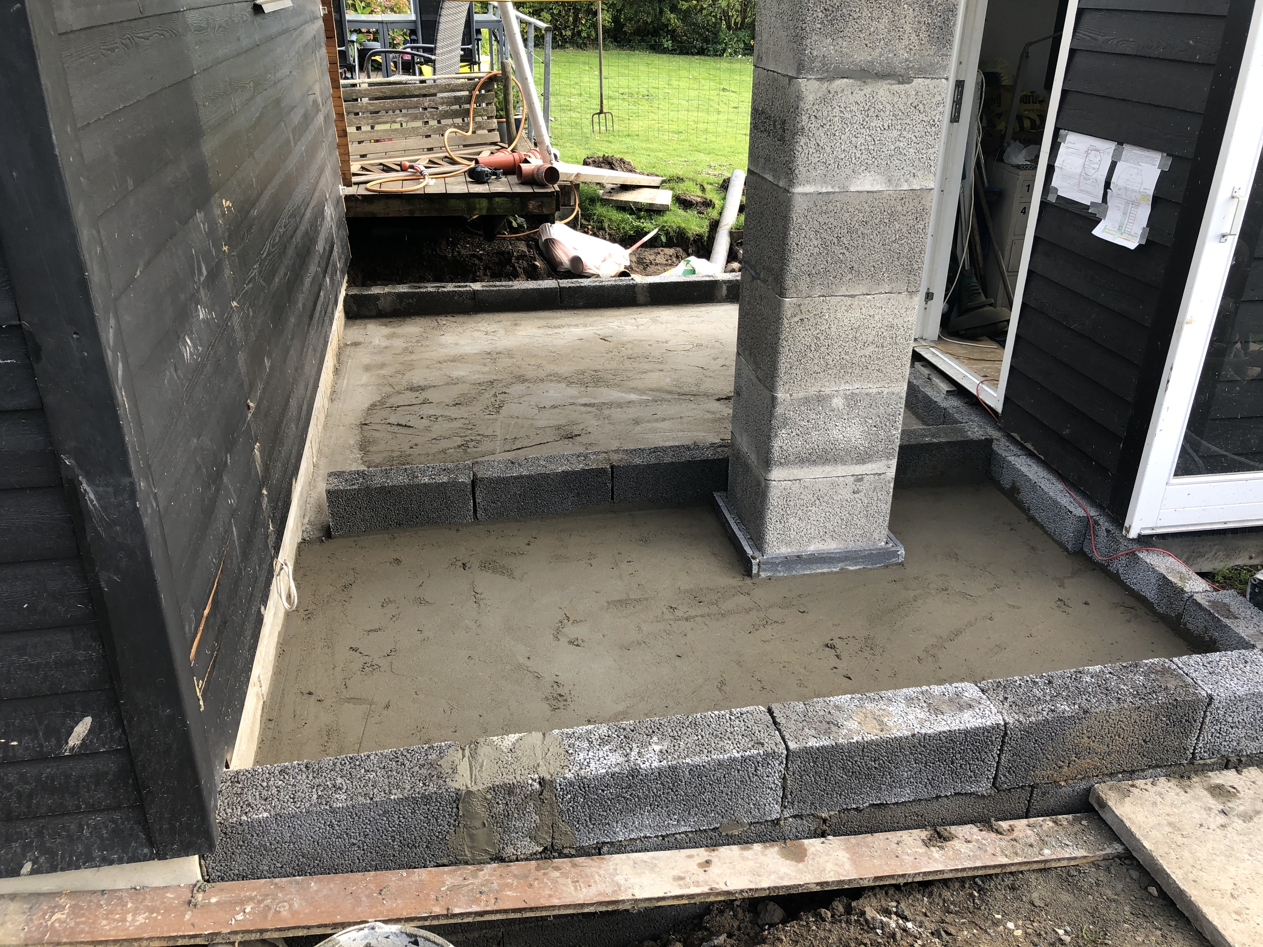

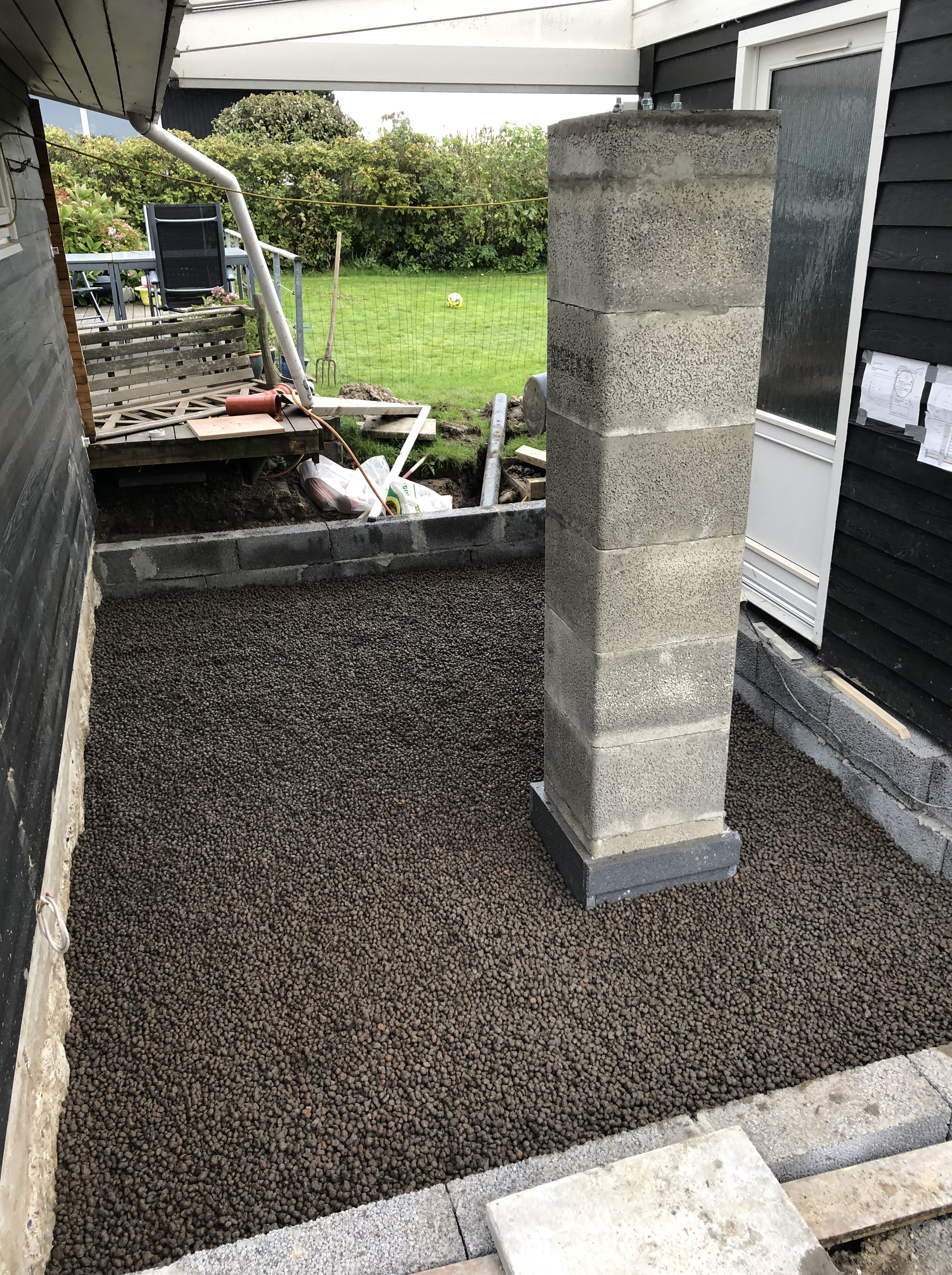

I dag blev der så lagt Lecanødder ud. Det er et lag på ca. 100 mm. Mureren blandede Lecaen med cement og vand inden den blev lagt ud. Cementen størkner i løbet af et døgn, og så kan man komme i gang med at lægge klaplag. Inden bliver der dog lagt 50 mm Flamingoplade, fordi vi fandt ud af, at der var gravet 50 mm for dybt pga. en misforståelse omkring målene.
11-10-2019
I dag kom mureren så endelig. Da han havde en aftale hjemme, kom han dog først kl. 11. Planen var at støbe klaplaget, men først skulle er lægges 50 mm tykke Flamingoplader og et rionet. Selvom der var blandet vand og cement i lecanødderne nedenunder, så var de alligevel forholdsvis løse.
Betonen der lægges er forholdsvis tør, og der blandes fiber i den. Det gik fint fremad, men så begyndte det at regne ved 13-tiden. Det blev en sur fornøjelse, og da mureren havde en privat aftale, måtte han køre allerede ved 14:30-tiden, så det var omkring det halve der blev lagt. Der blev så lavet en afslutning, og han kommer så i morgen lørdag og gør det færdigt.
Det går aldrig helt, som man har planlagt, men det skal være færdigt, for på mandag kommer tømreren. En planlagt levering fra tømmerhandlen koksede også. De ringede og beklagede, at de i bogholderiet havde overset min indbetaling.
Sagerne kommer mandag morgen, så vi når det nok.

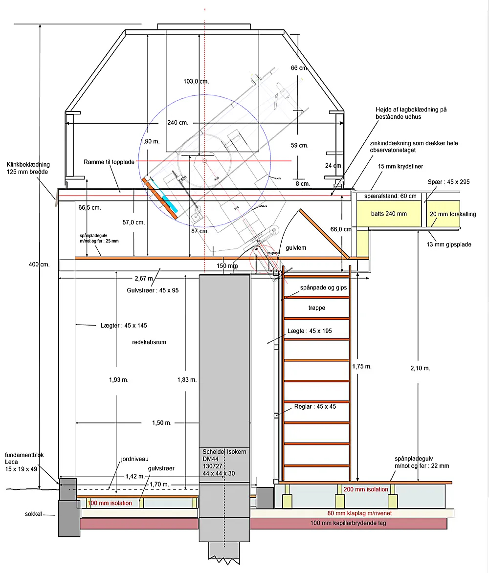

Her er lige en oversigtstegning. Vi er hæmmet af, at den maksimale byggehøjde kun må være 4 meter. Lokalplanen indeholder heller ikke noget om observatorier, så det hævede gulv får betegnelsen “hems” 😉 – det kan være, at vi for fremtiden skal kalde det observatoriehemsen, selvom der ikke er sovepladser – men der er fin plads til to, hvis man synes, at det er sjovt at ligge og klapre tænder efter en vintersession.

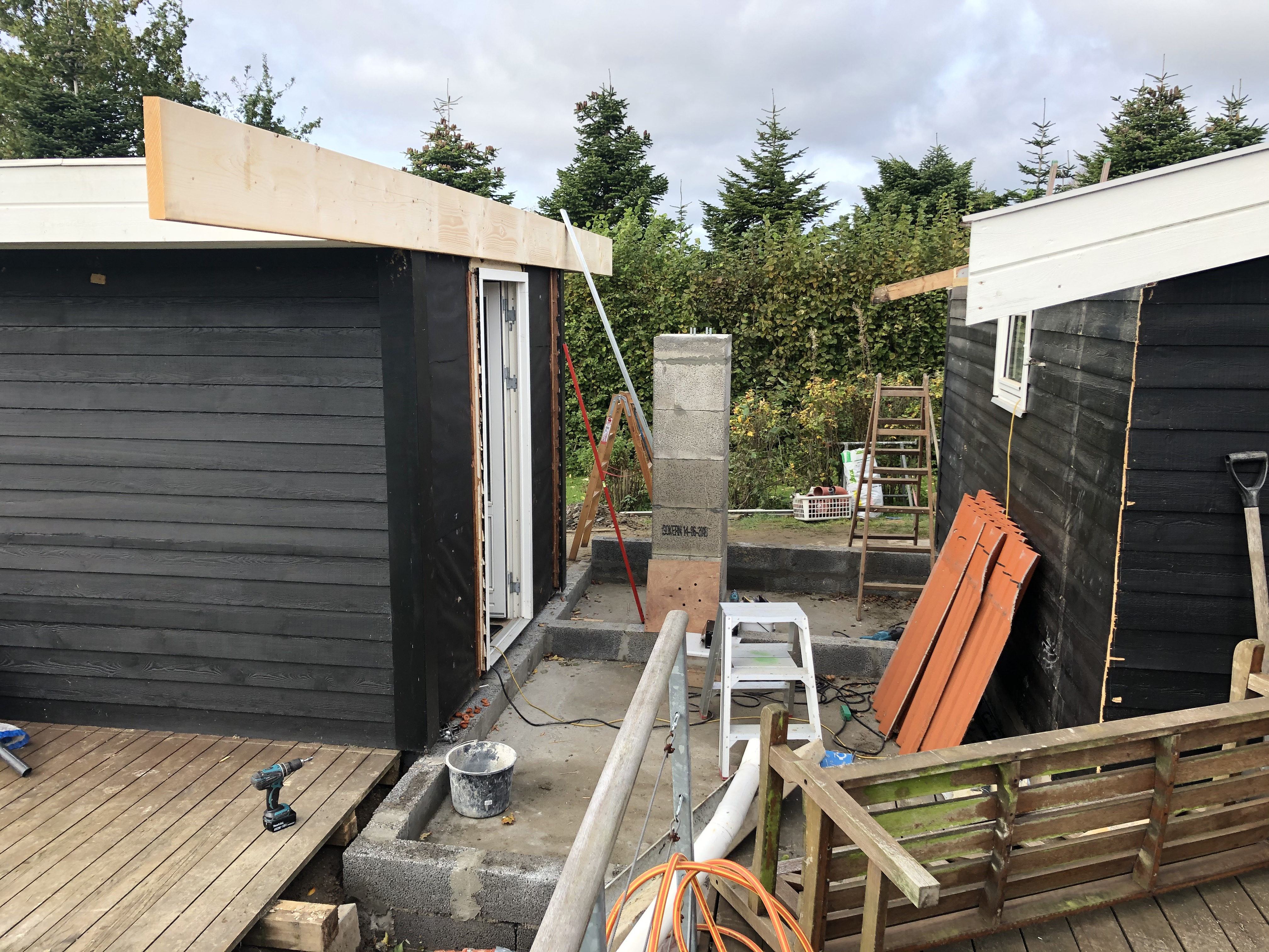

Nu begynder det hele at se mere overskueligt ud, og man kan begynde at planlægge den næste fase af byggeriet, tømrerarbejdet.

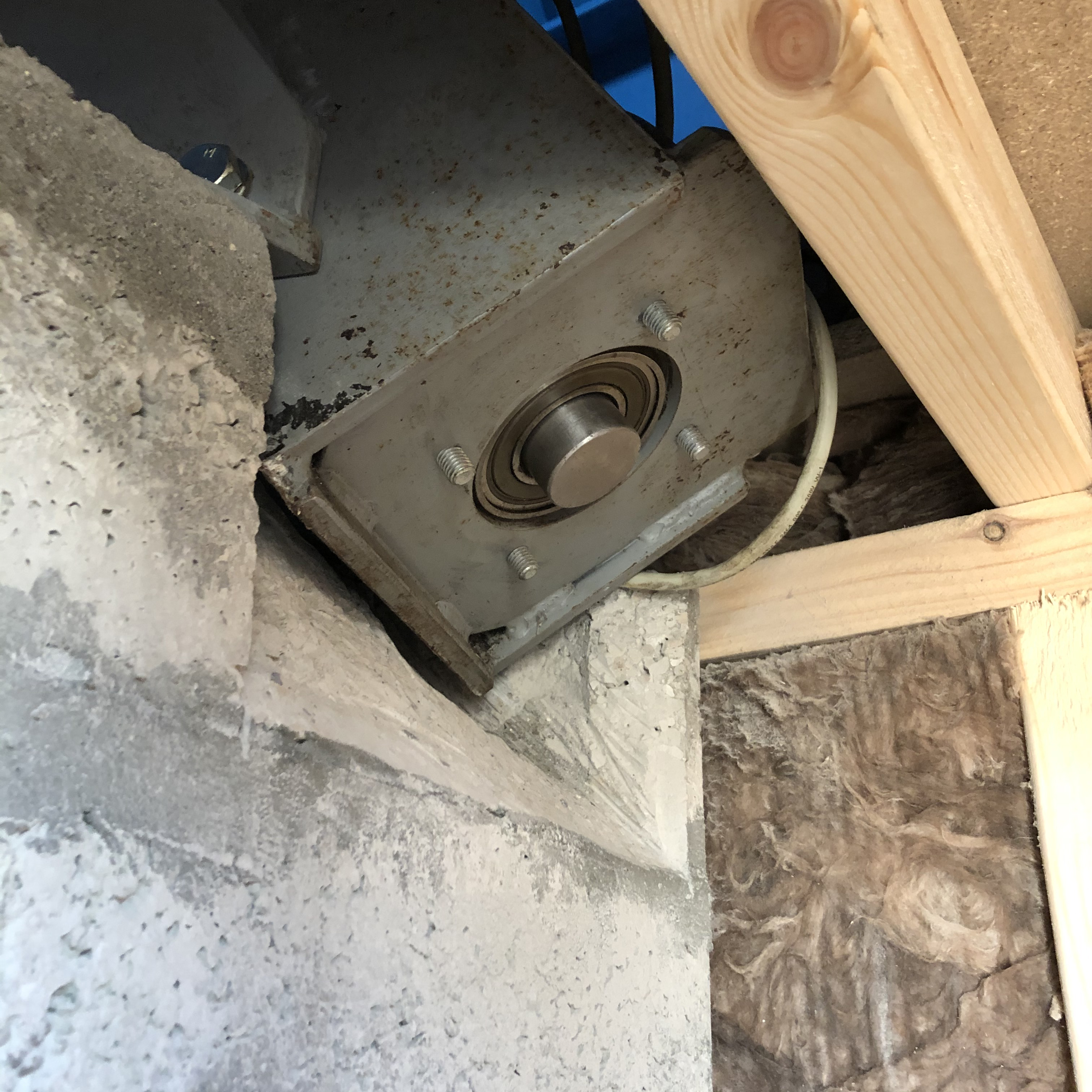

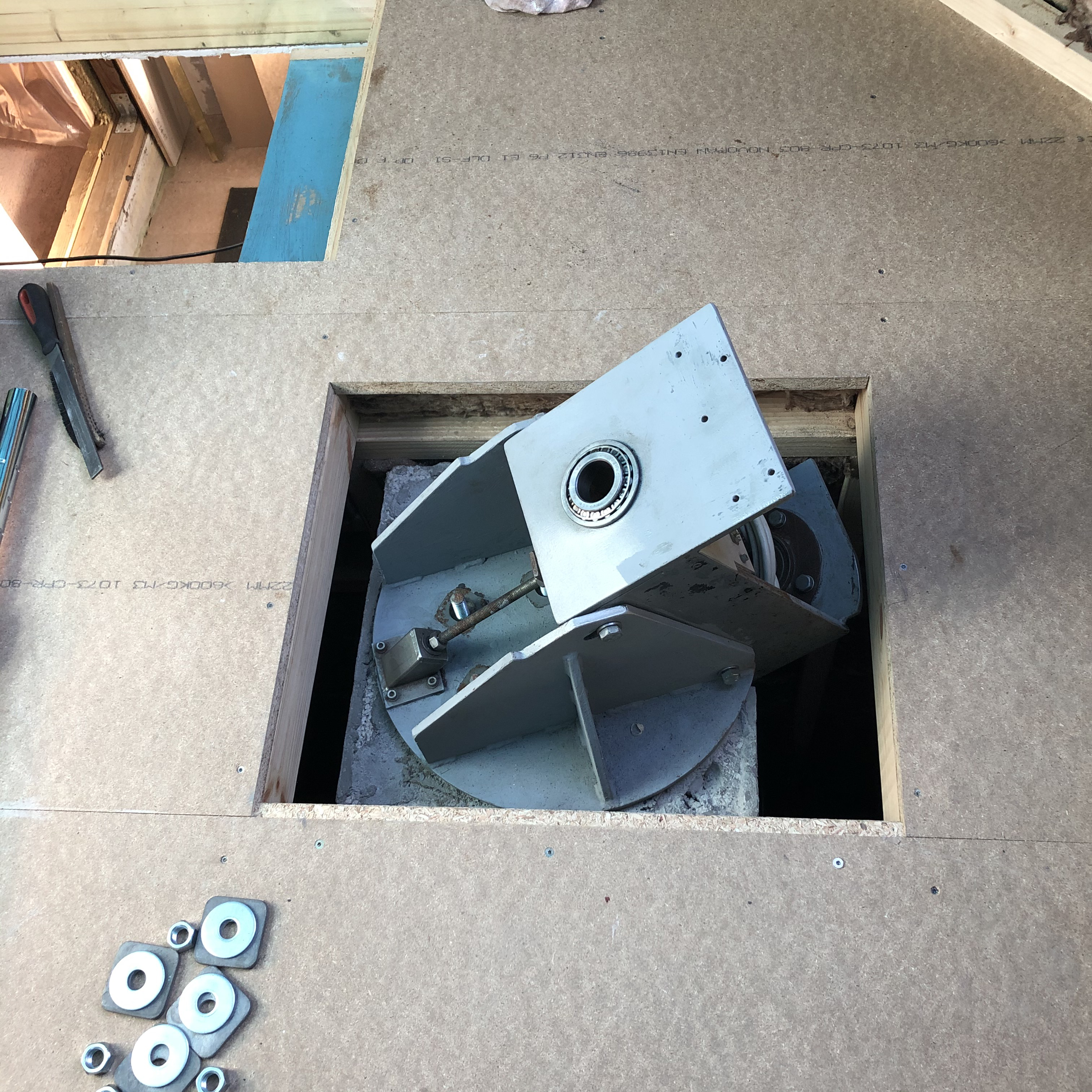

Vi mangler at fræse ud i kikkertsoklen, så der er plads til lejehuset til R.A.-akslen, så den opgave skal gennemføres inden vi begynder at bygge observatoriegulv. Til den opgave ville det være rart at have en vinkelsliber med en stor skive, men nu må vi se, hvordan 125 mm skiven klarer det.

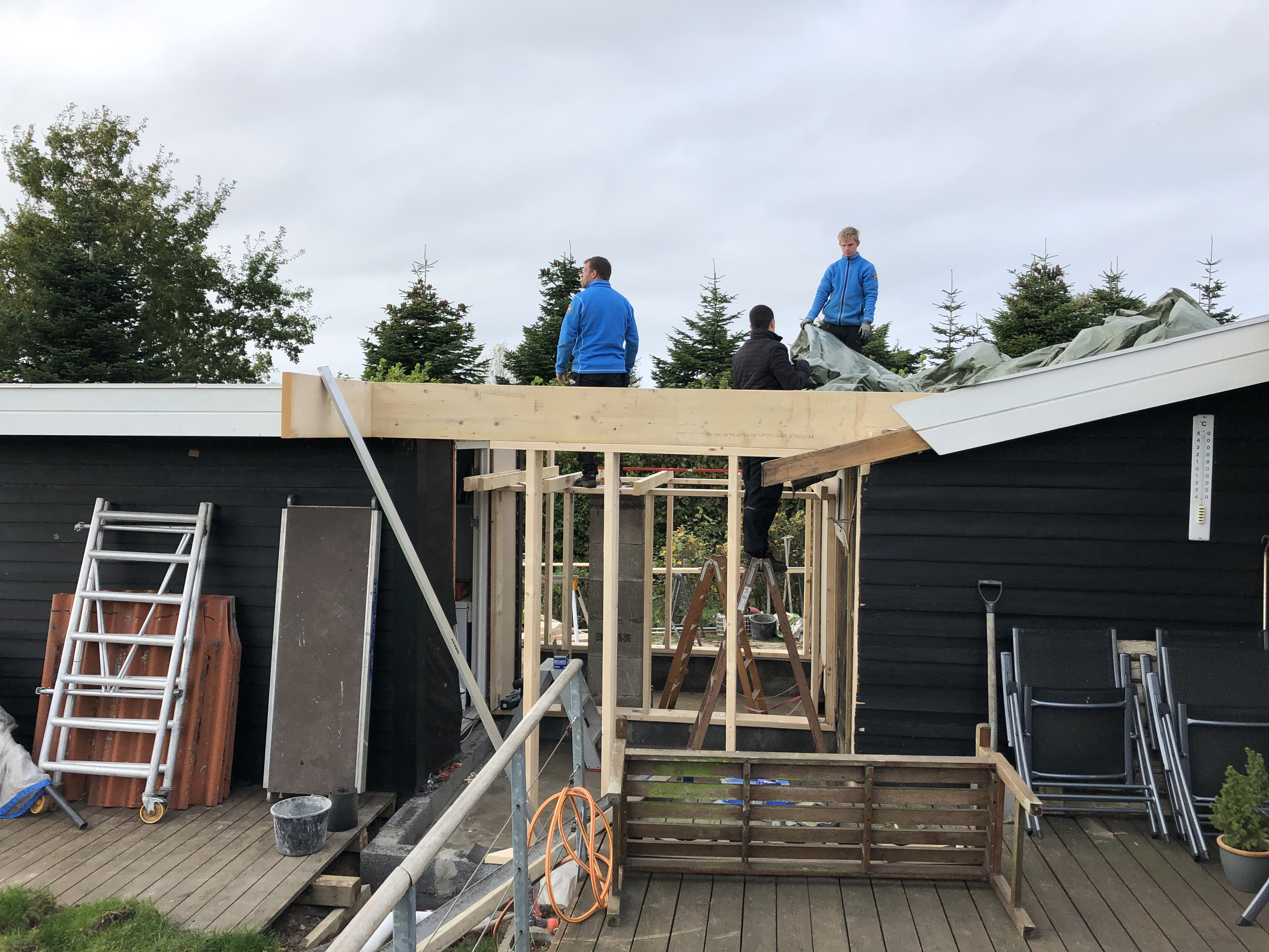

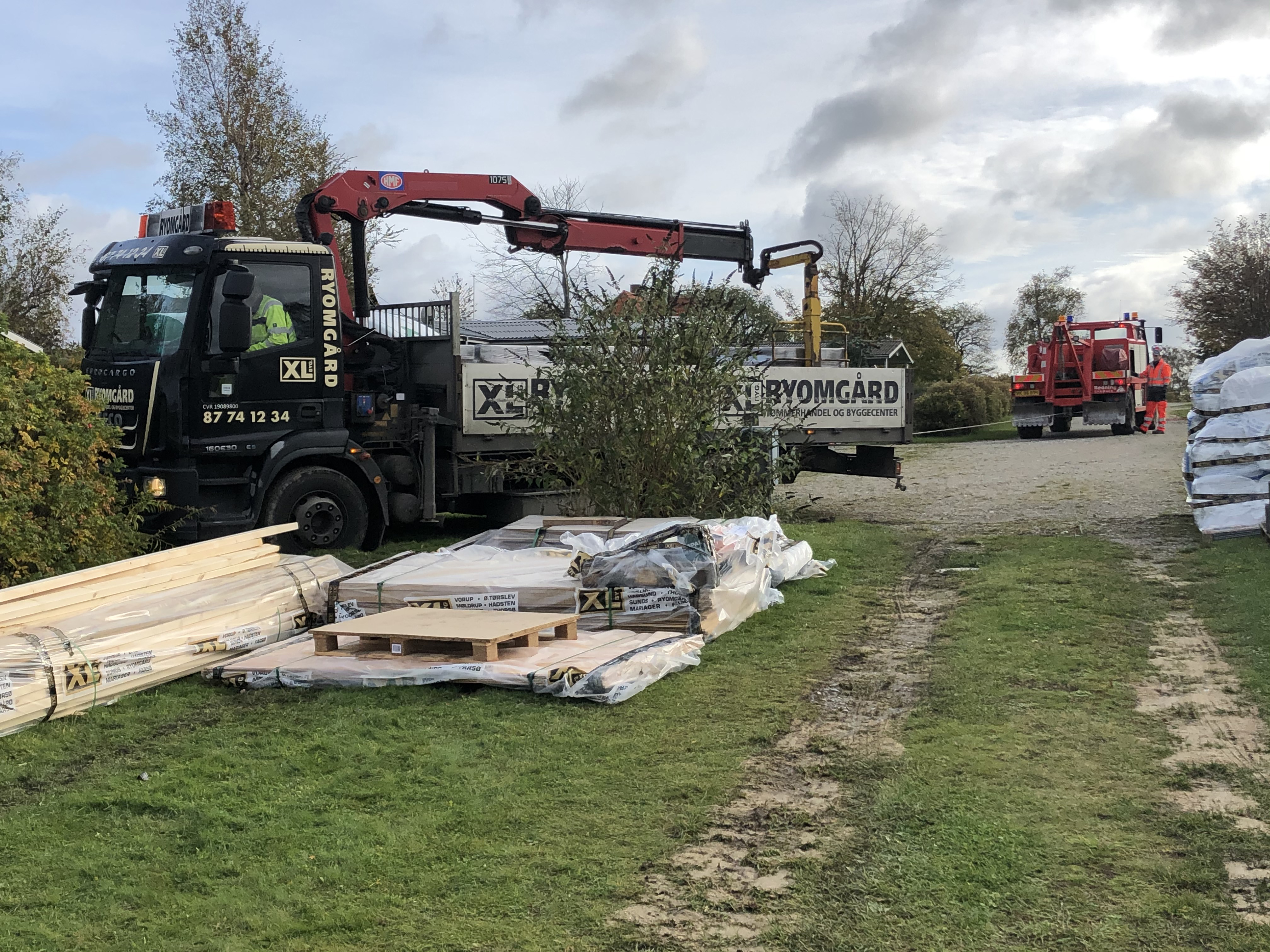

I dag kom tømreren – tre mand stærk – samt mester selv. Han skulle dog blot tilse, at arbejdet blev igangsat, og så kørte han igen.
De kom kl. 06:55, og jeg havde knap fået tøj på, og heller ingen morgenmad, da vi stod op kl. 06:45. Det var noget mørkt, men det blev hurtigt lysere. Planen var klar, taget skulle pilles ned, og beklædningen på skuret. Også beklædningen på den anden væg skal fjernes, i hvert fald den der vender ind mod kontrolrummet.
Det gik hurtigt med at få fjernet taget, og så stod vi og var klar til at skrue træ på. Heldigvis dukkede lastbilen fra trælasten op, og fik smidt varerne af.
Chaufføren valgte at køre frem, så siden vendte til. Jeg bemærkede godt, at forhjulene sank noget i. Da varerne var læsset af, skulle lastbilen videre, men den sad uhjælpeligt fast. Alt blev prøvet – at løfte hjulene med støttebenene og lægge noget under, men alle forsøg mislykkedes.
Der blev ringet efter assistance, og Falk dukkede op efter en halv time. Nu skal de store huller i rabatten så udbedres, så det vender de tilbage og gør. Det var så dagens lille oplevelse.

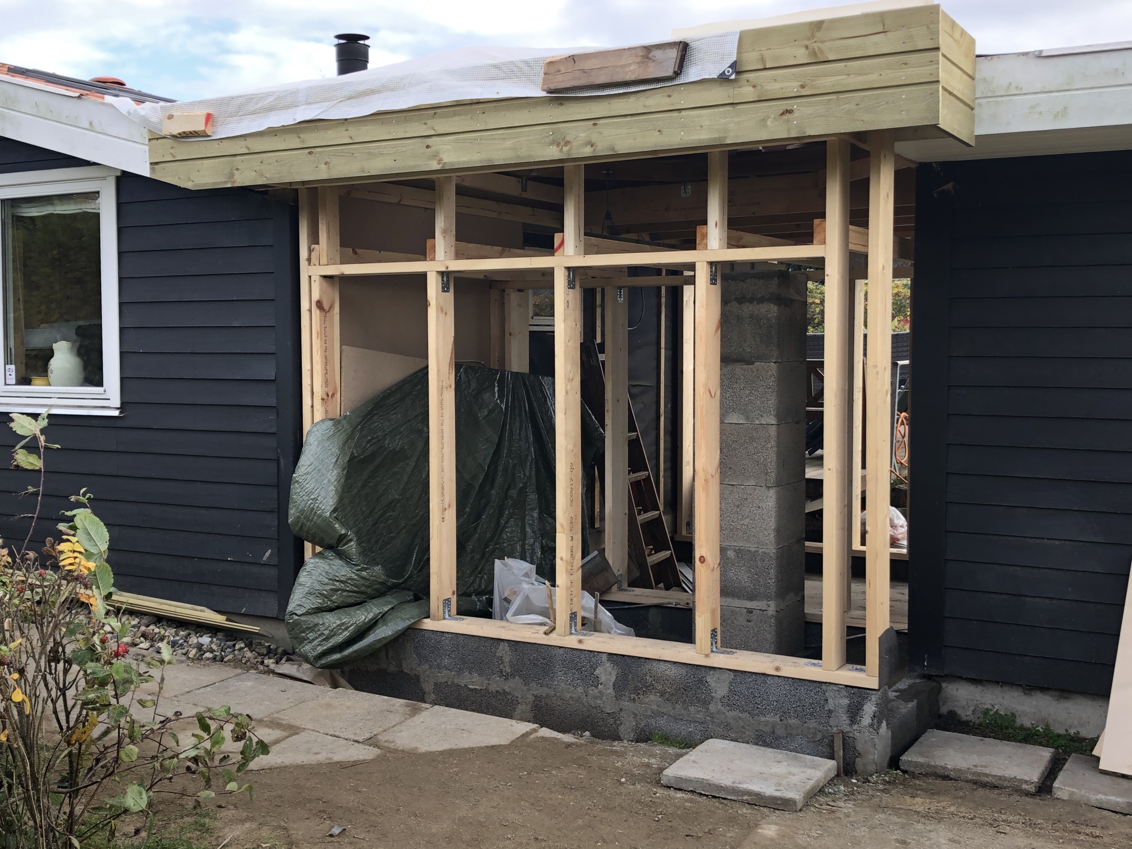

Der er nu sat spær op, og man er begyndt på den vestlige væg. Det hele virker nu meget mere overskueligt. Pga. optisk bedrag kan man ikke se, at spærene har hældning mod højre. Vi har en ide om, at taget bliver solidt nok 😉
I løbet af tirsdagen blev skeletterne til de tre vægge sat op. Den vestlige væg, hvor redskabsskuret skal være er lavet i 45 x 145 mm reglar. De andre to er i 45 x 195, da de skal isoleres. Observatoriegulvet der kommer til at danne loft i redskabsrummet har 45 x 95 mm strøer for ikke at æde for meget af loftshøjden i rummet.

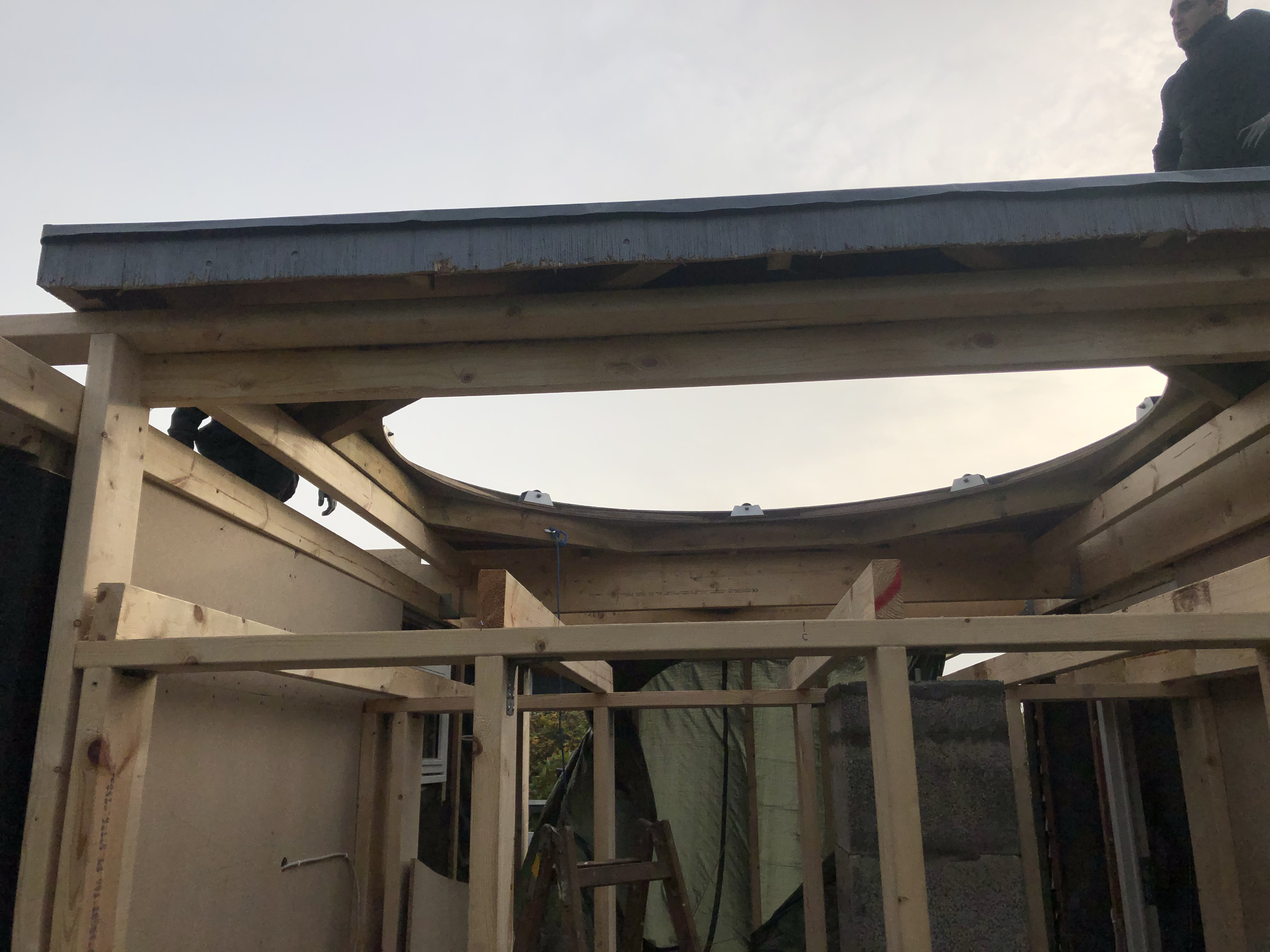

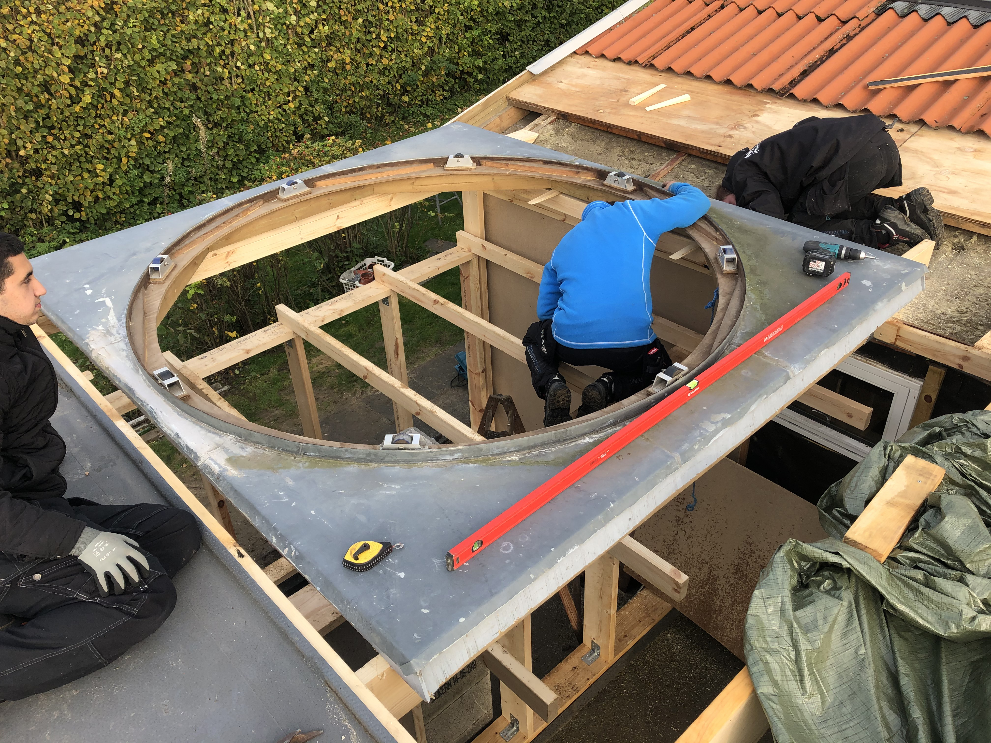

Så er der sket lidt igen. I dag skulle toppladen til tårnet monteres. Forud var gået en fase med udmålinger som skulle sikre, at hullet til kuplen blev placeret korrekt.
Centret skulle ligge 44,6 cm i nordlig retning for centret af kikkertsoklen. Dette baserer sig på målene af opstillingen, når den nye tubus er monteret, og gaffelarmene af denne grund er gjort 60 mm kortere, men der vil også være plads til at montere den gamle tubus. Inden at toppladen til kuplen kunne monteres, skulle der skæres omkring en cm af skørtet hele vejen rundt, da vi i forbindelse med nedtagningen af pladen, havde skåret lidt længere nede.
På undersiden af toppladen er hullet forstærket af en oktogon af 5 x 10 tømmer, og det blev så valgt at placere modsvarende reglar på den underliggende konstruktion. Der blev dog ikke placeret en lægte i det ene hjørne af pladshensyn til stedet, hvor opgangen fra kontrolrummet skal være. Her blev der i stedet placeret et par metalvinker.
I forhold til vores gamle observatorium, hvor toppladen hvilede på et tårn baseret på taglægter (med den gamle mål) og en beklædning bestående af 9 mm Douglasplade, så er den nye konstruktion noget mere solid.
Vi var fire mand til at bakse pladen op. Det gik forholdsvis nemt. Her hviler toppladen på de to sidereglar. Det vist sig dog, at den gik imod det nærmeste spær, men det problem blev klaret ved at skære ud i oversiden af spæret. Dette vil ikke kompromittere styrken, da spærene er 295 mm høje.
Herefter blev pladen centreret og justeret i vater. Den førnævnte understøtning blev så monteret. Det er planen, at manden der skal brænde tagpap på taget skal komme mandag morgen.

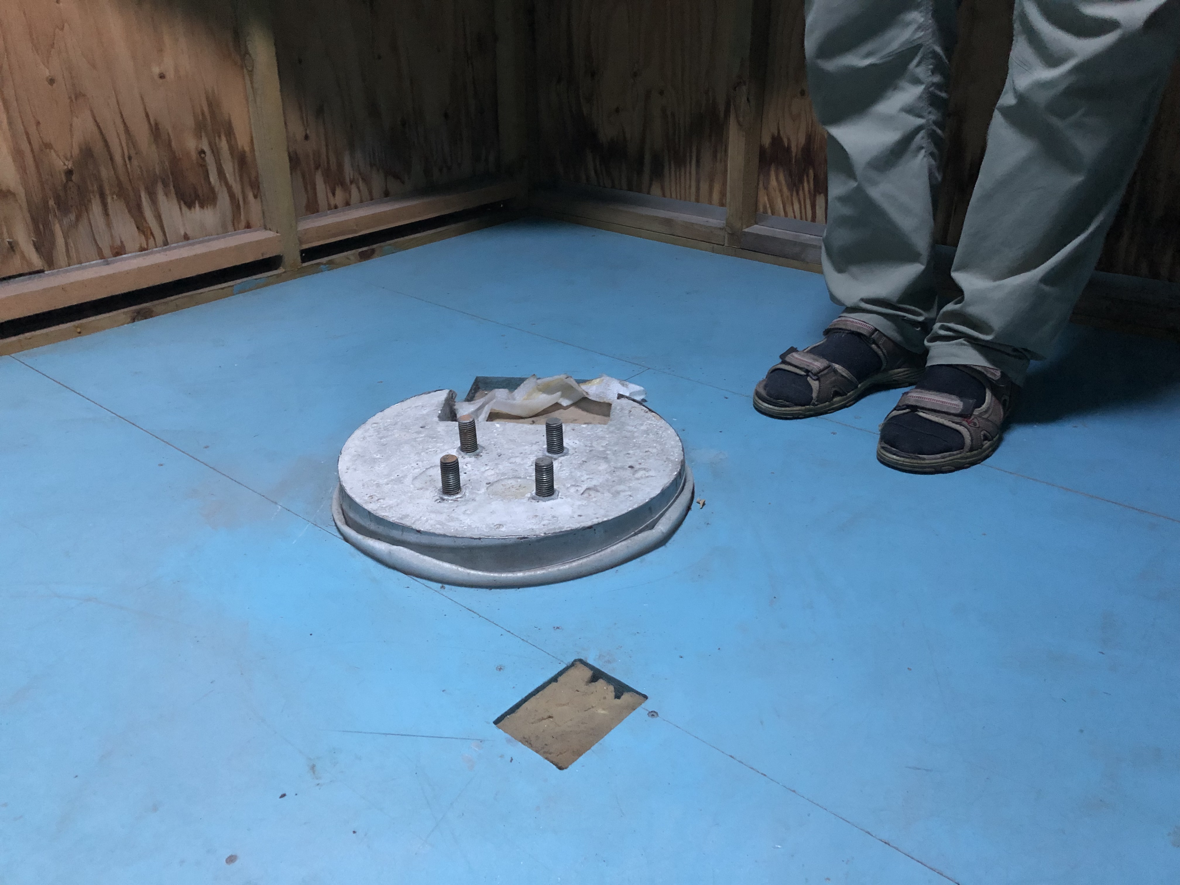

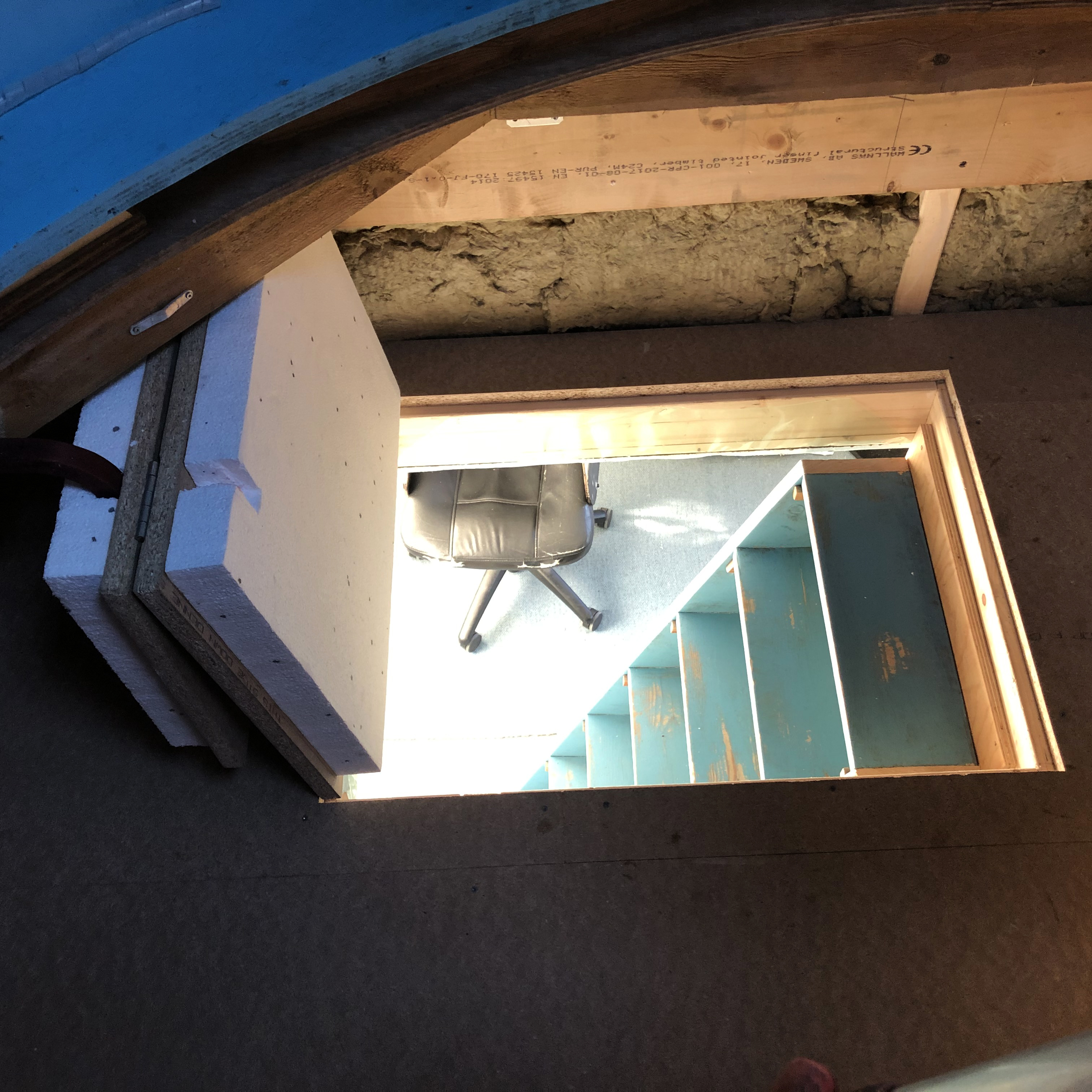

I går blev der lagt gulv i observatoriet, og gulvlemmen blev tilpasset. Loftshøjden i observatoriet bliver mindre, men man vil stadig kunne stå oprejst, hvis man ikke står helt ude ved kuppelsiden. Adgangen gennem gulvlemmen bliver ikke mere besværlig, og der bliver ikke så mange trin, da gulvet ligger lavere.

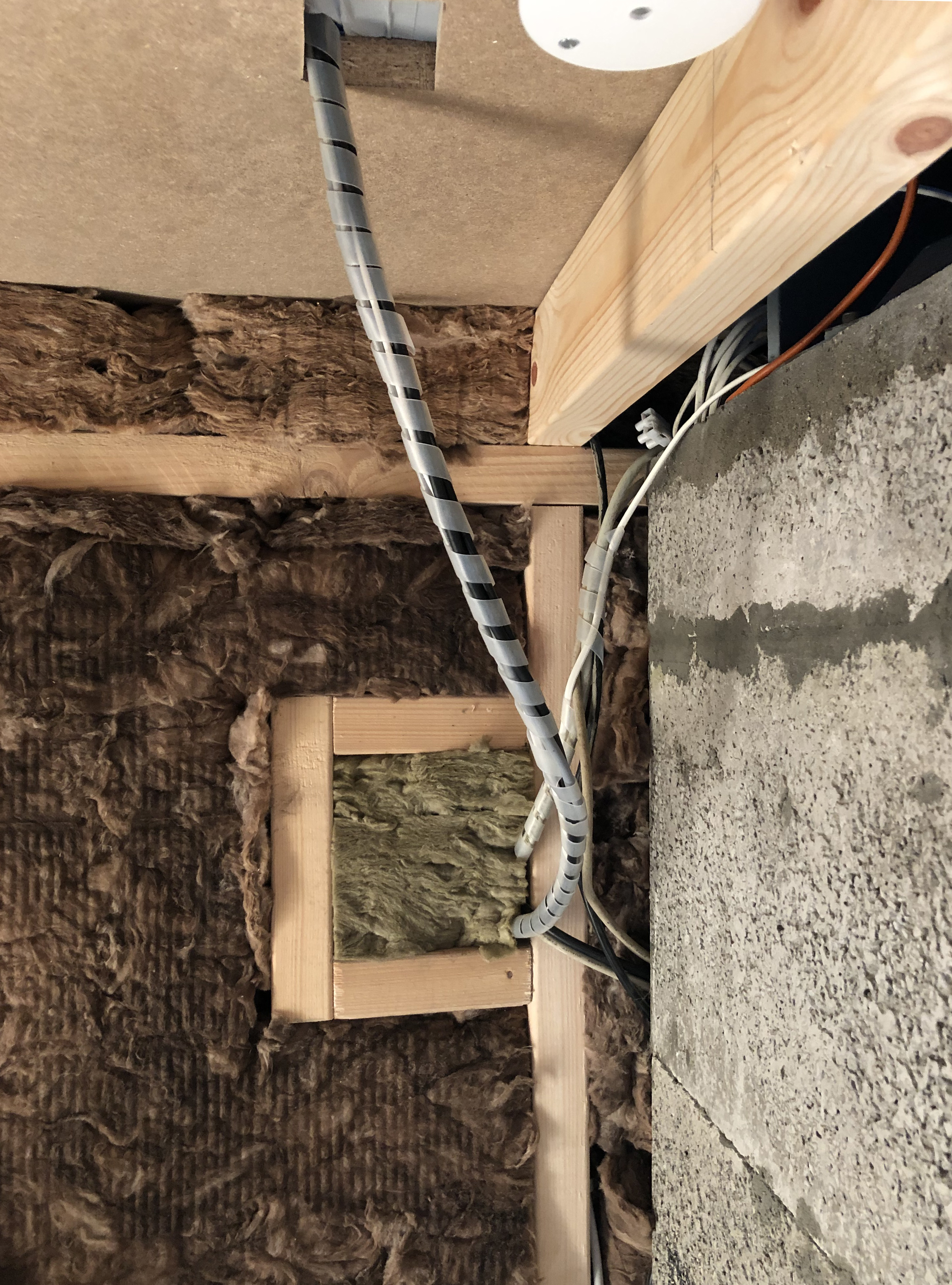

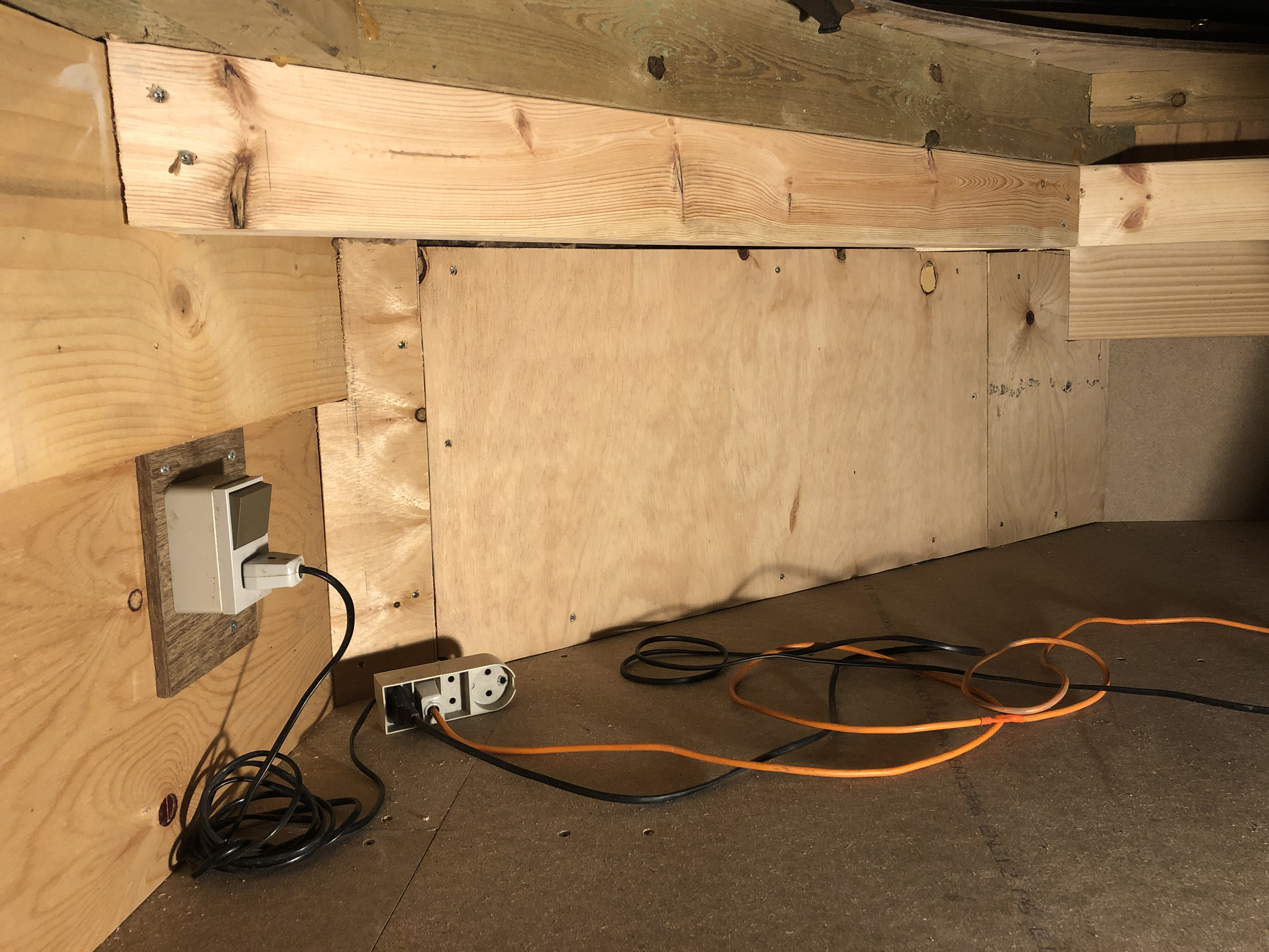

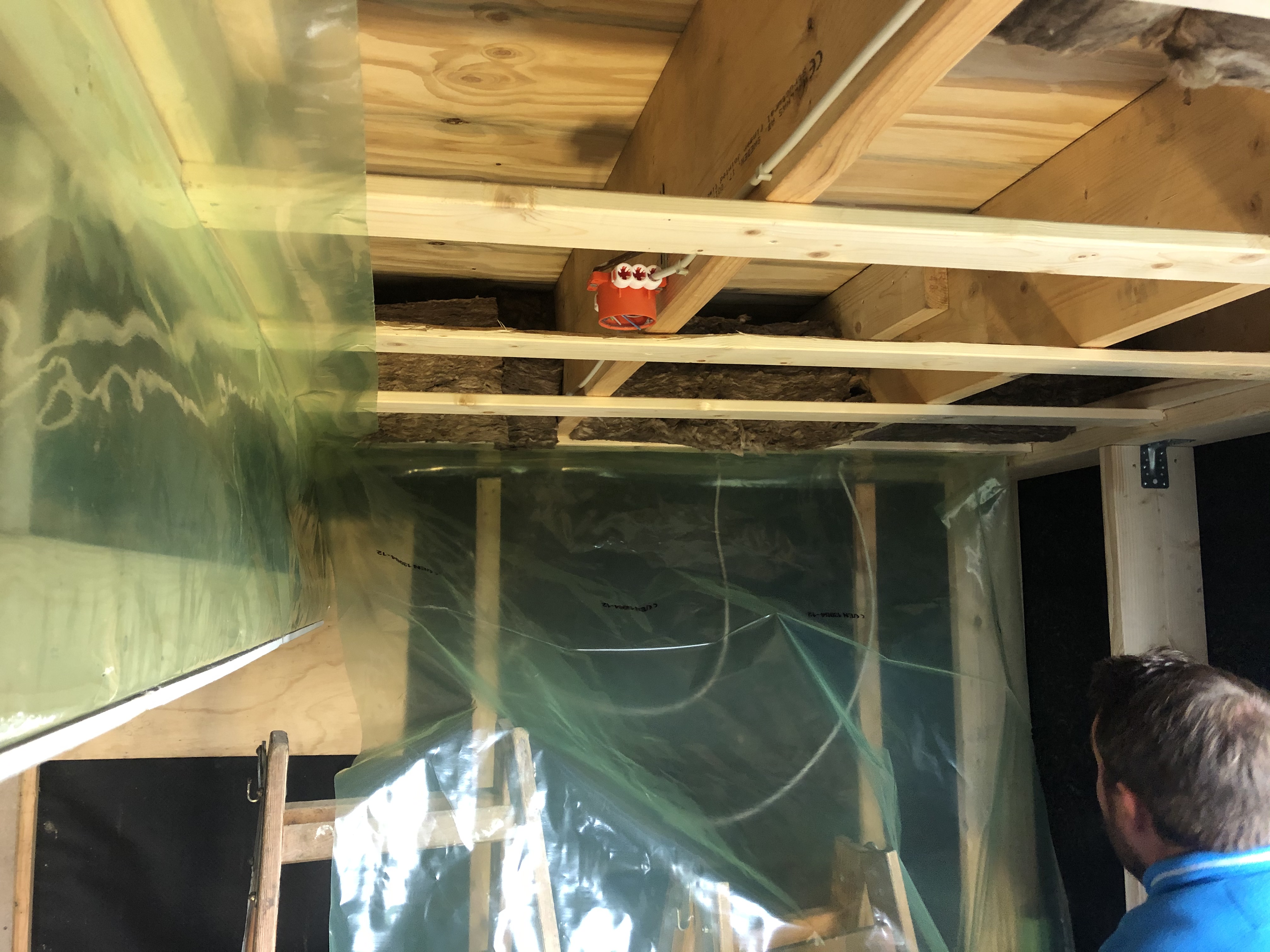

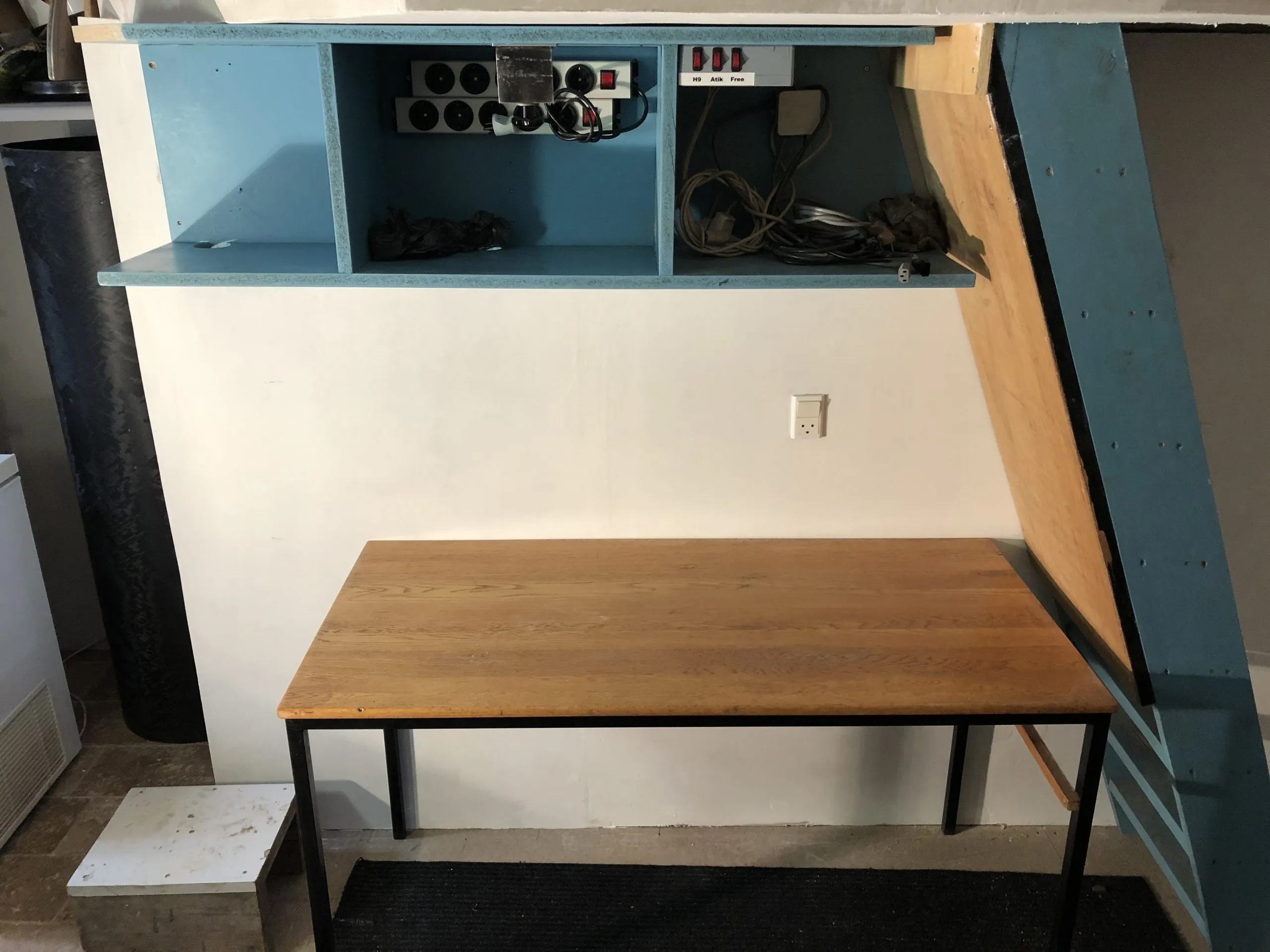

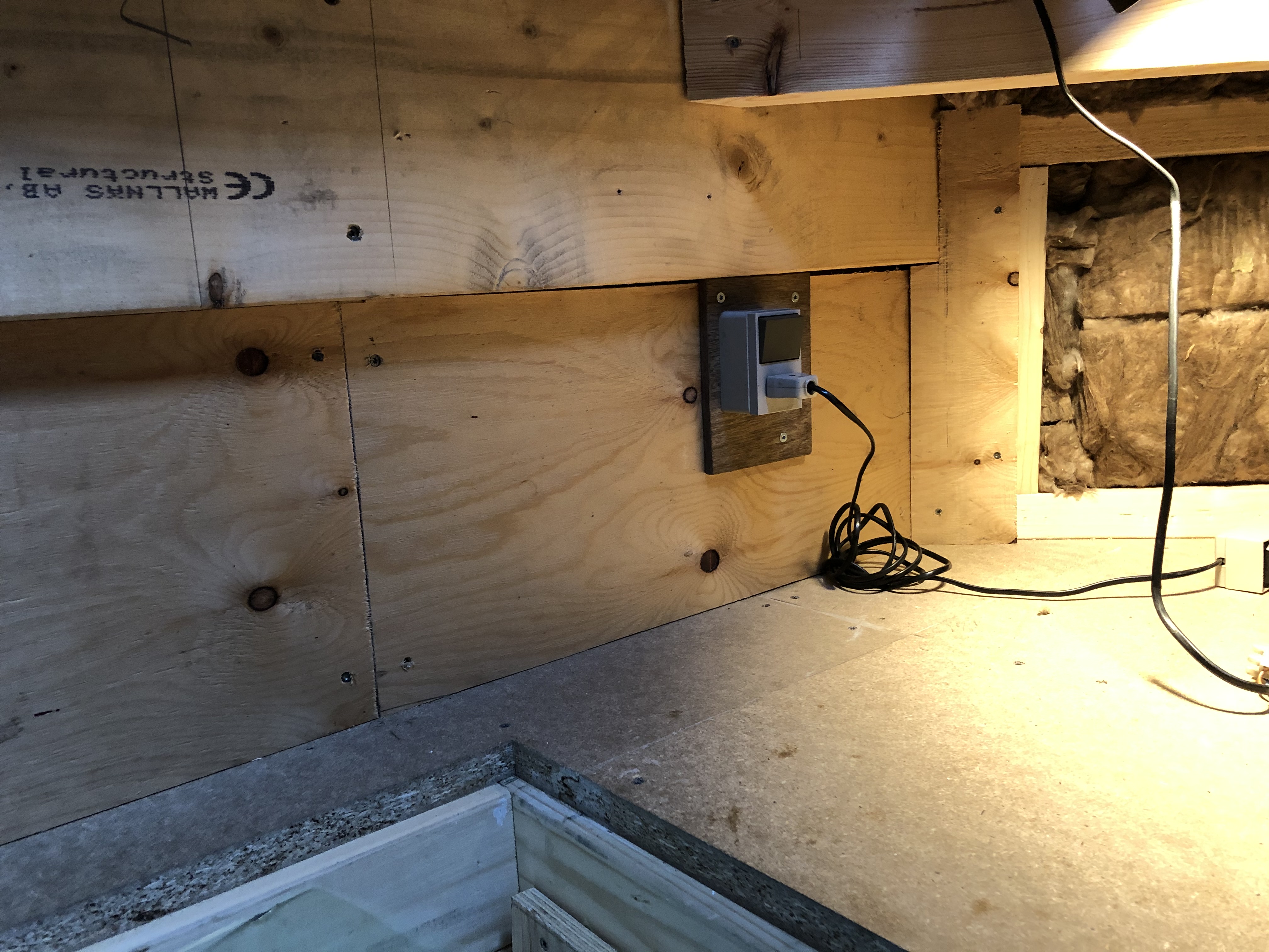

Jeg har haft travlt med at ordne elinstallation. Der er trukket nogle kabler fra den bestående installation, og en kontakt og et udtag fra det gamle værksted er blevet flyttet. Når alle kabler er trukket, kommer der en elektriker og forbinder dem, så jeg ikke efterfølgende får problemer med lovligheden af installationen.
Her er et kik ind i det nye rum, hvor man er i gang med at isolere.

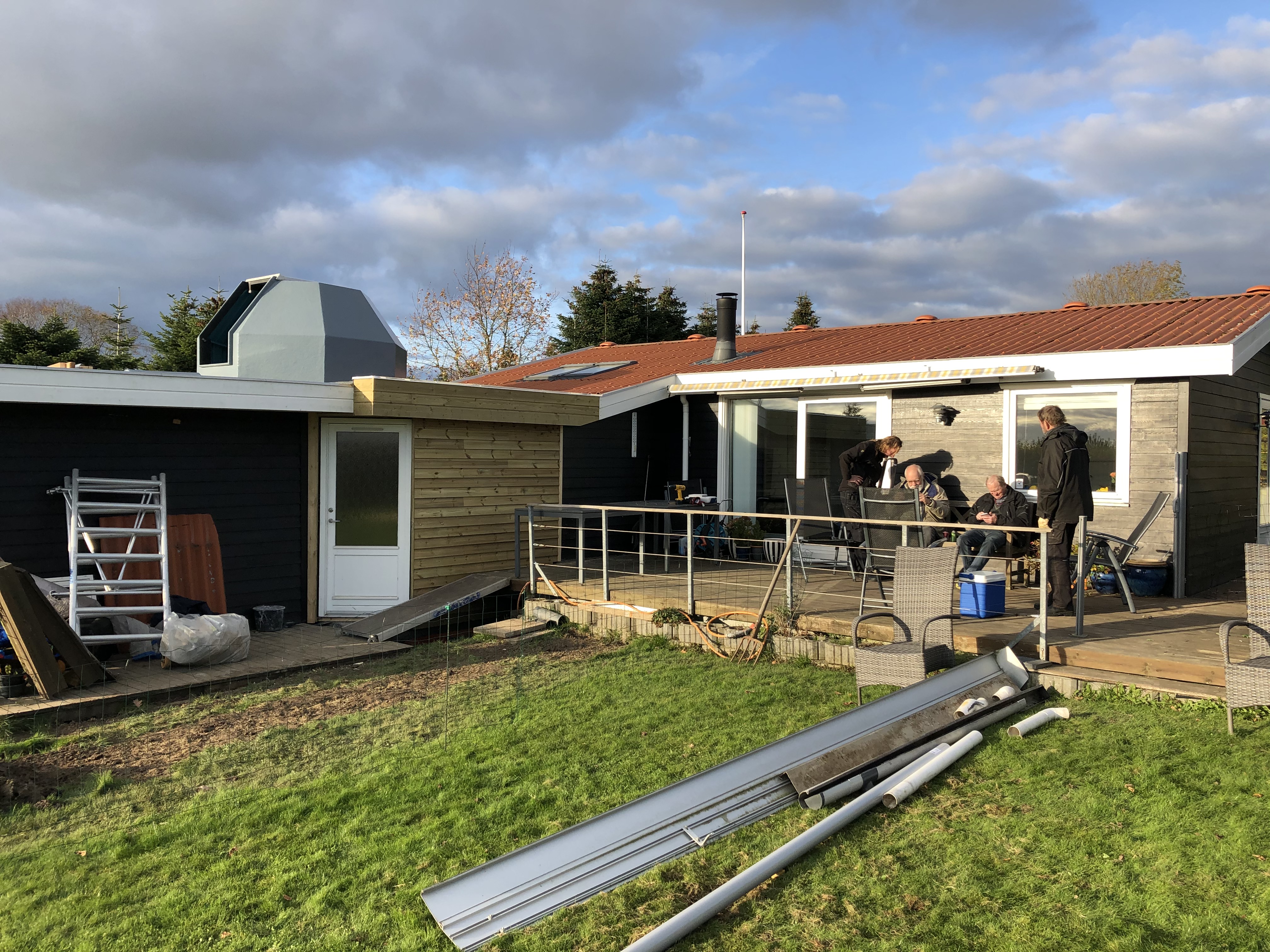

Kuplen skulle op, og vi var syv mand. Tømrerne havde allerede skruet støttebenene løs, og de stod og ventede utålmodigt på, at vi andre skulle få taget os sammen til at løfte kuplen rundt om hjørnet på terrassen. Den skulle ikke ret højt op, så jeg vurderede, at det ville være spild af tid at skubbe den op ad et par lægter.
Det viste sig også, at opgaven var ret overkommelig, og pludselig var den på plads. Det var virkelig fedt endelig at kunne stå på observatoriegulvet og kikke ud gennem spalten. Pludselig virker det hele meget mere overkommeligt.
Loftshøjden er blevet mindre i forhold til før, men der er stadig fin plads. Begivenheden blev fejret med en øl på terrassen i efterårssolen. Vejret var perfekt til operationen.

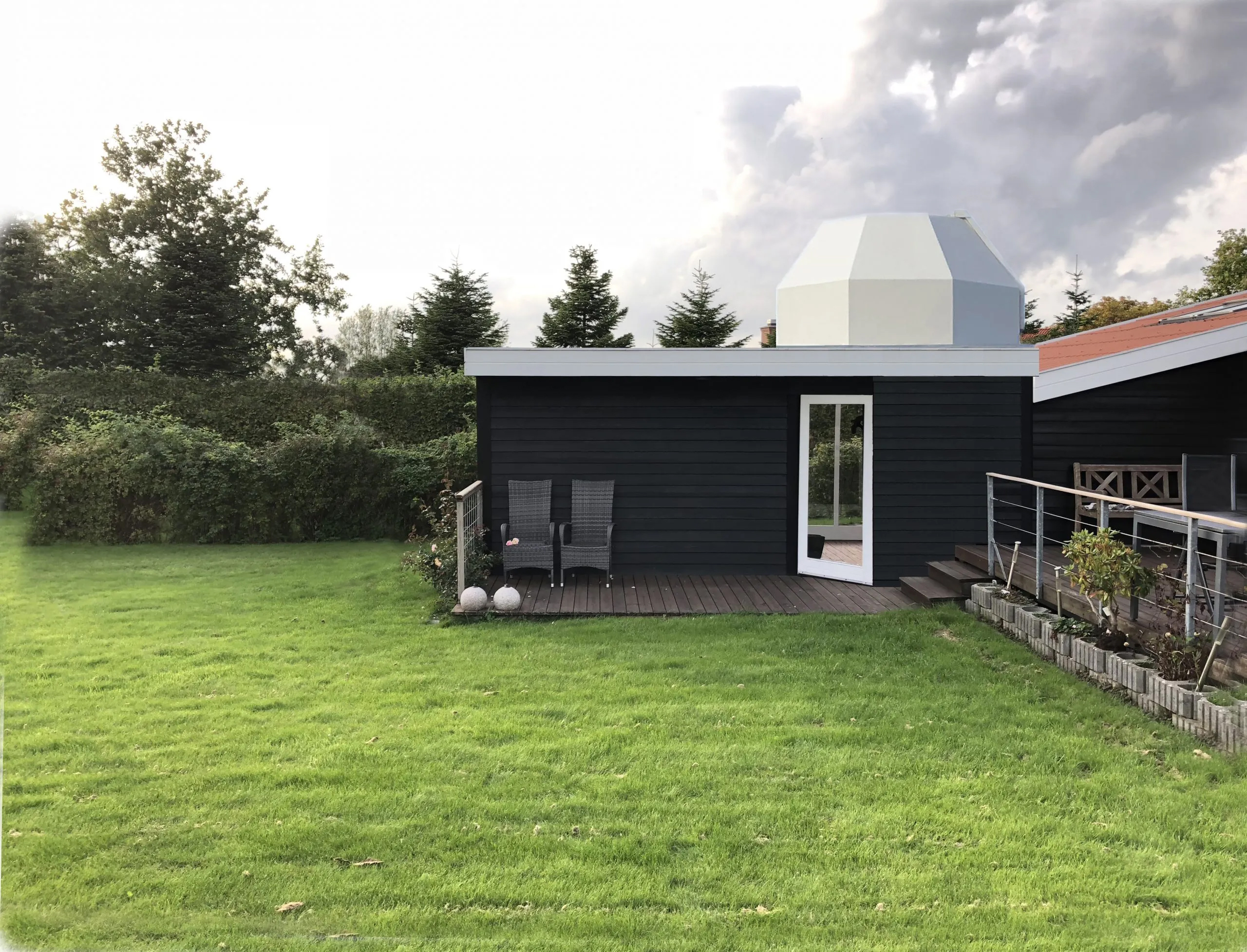

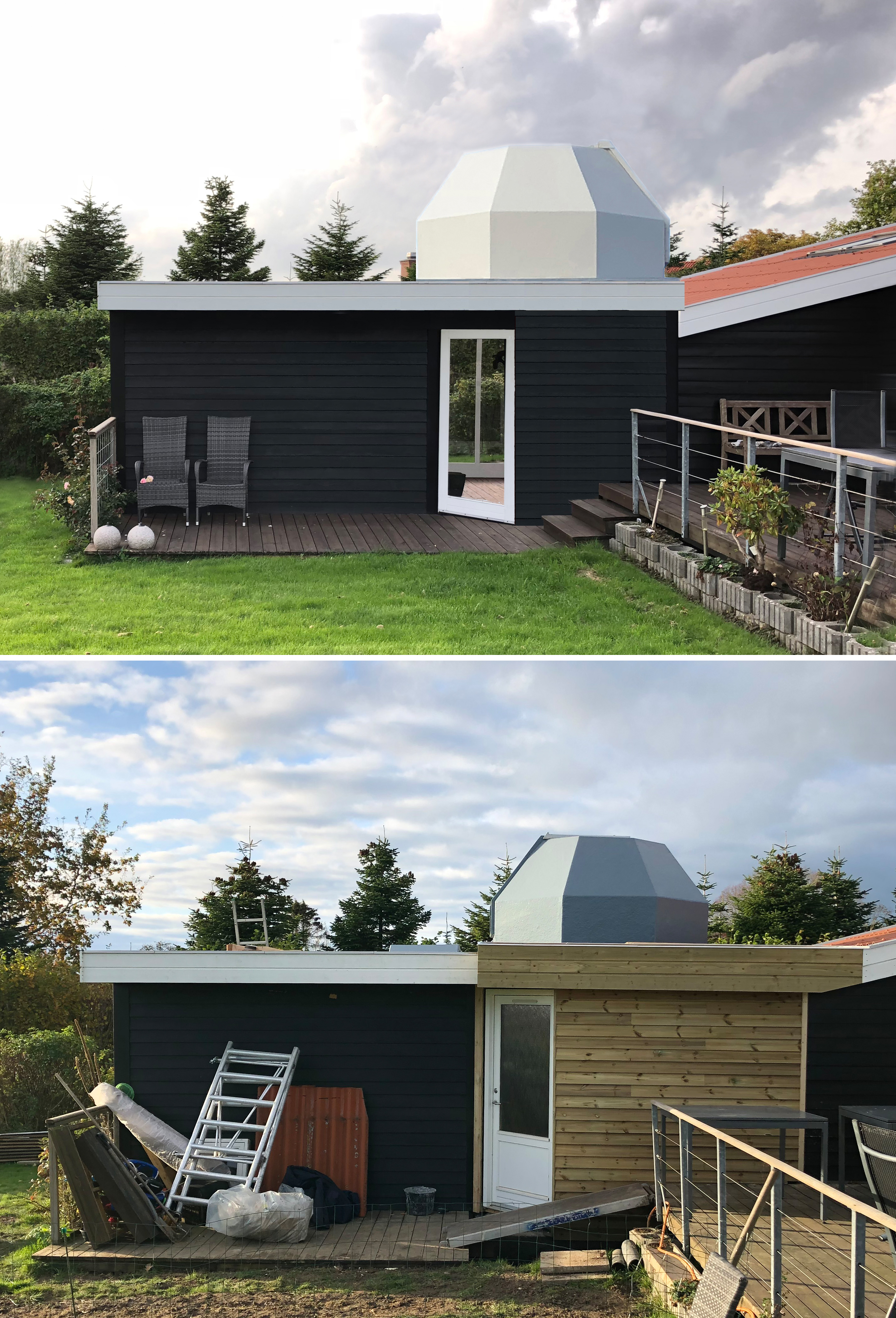

Her er lige en sammenligning med den fotomontage jeg havde lavet og så det faktiske resultat. Vi når nok ikke at male i år, da temperaturen ligger lidt for lavt. Desuden anbefaler man at vente med at male træet til det har dampet af.
Det er heller ikke noget problem, da det er trykimprægneret.
Jeg noterer mig, at kuplen faktisk er lidt mindre i virkeligheden end på fotomontagen. Det skyldes, at der i fotomontagen ikke er taget højde for 3-D-effekten.
Det kan kun være en fordel, at kuple ser mindre ud. Mht. farven så er der nok delte meninger om, hvilken der er bedst. Min kone mener, at den var bedre i den oprindelige farve, da den så passer til sternbrædderne. Nu må vi høre, hvad naboerne siger.

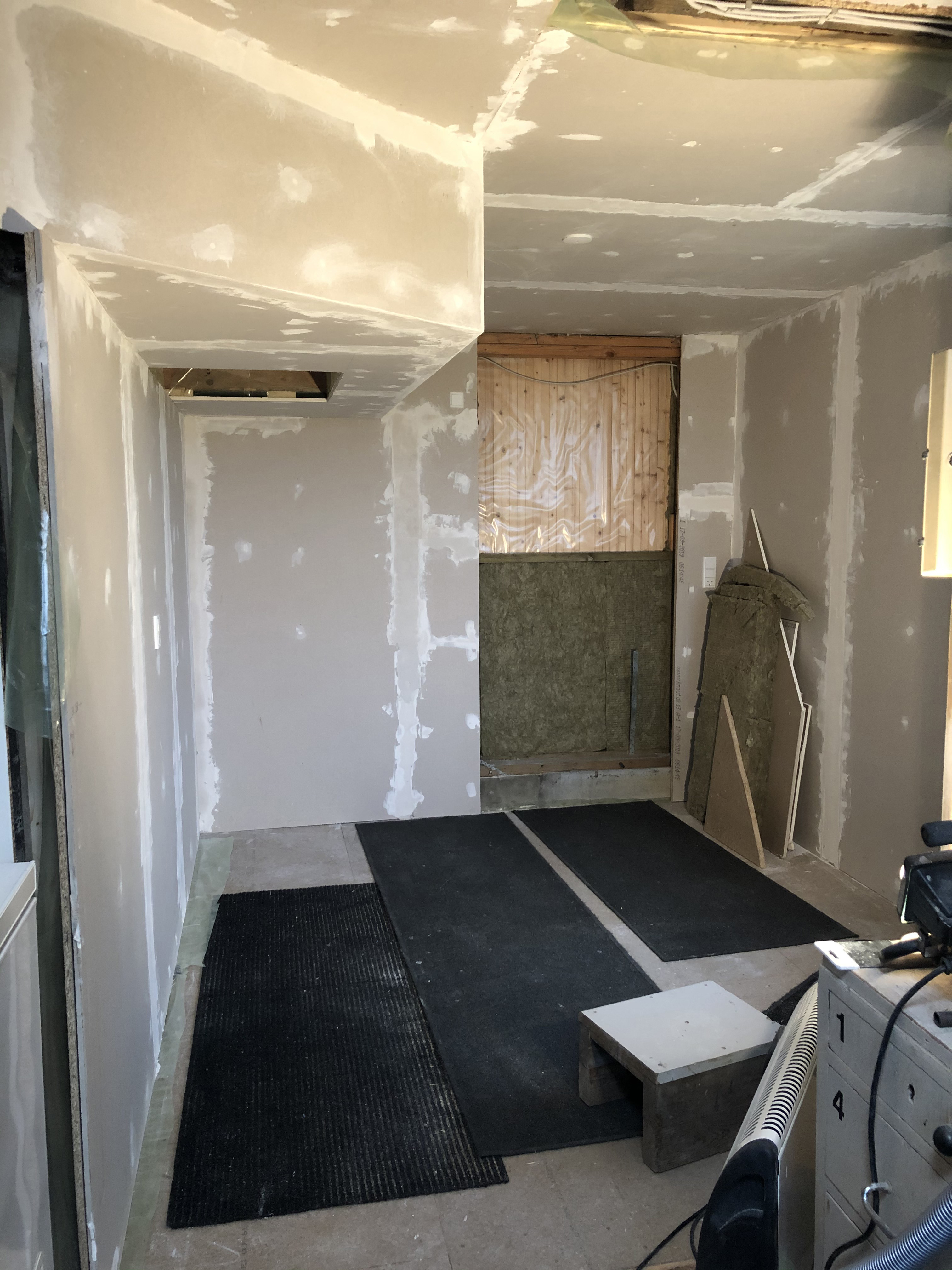

Her er lige et par billeder af det indvendige.

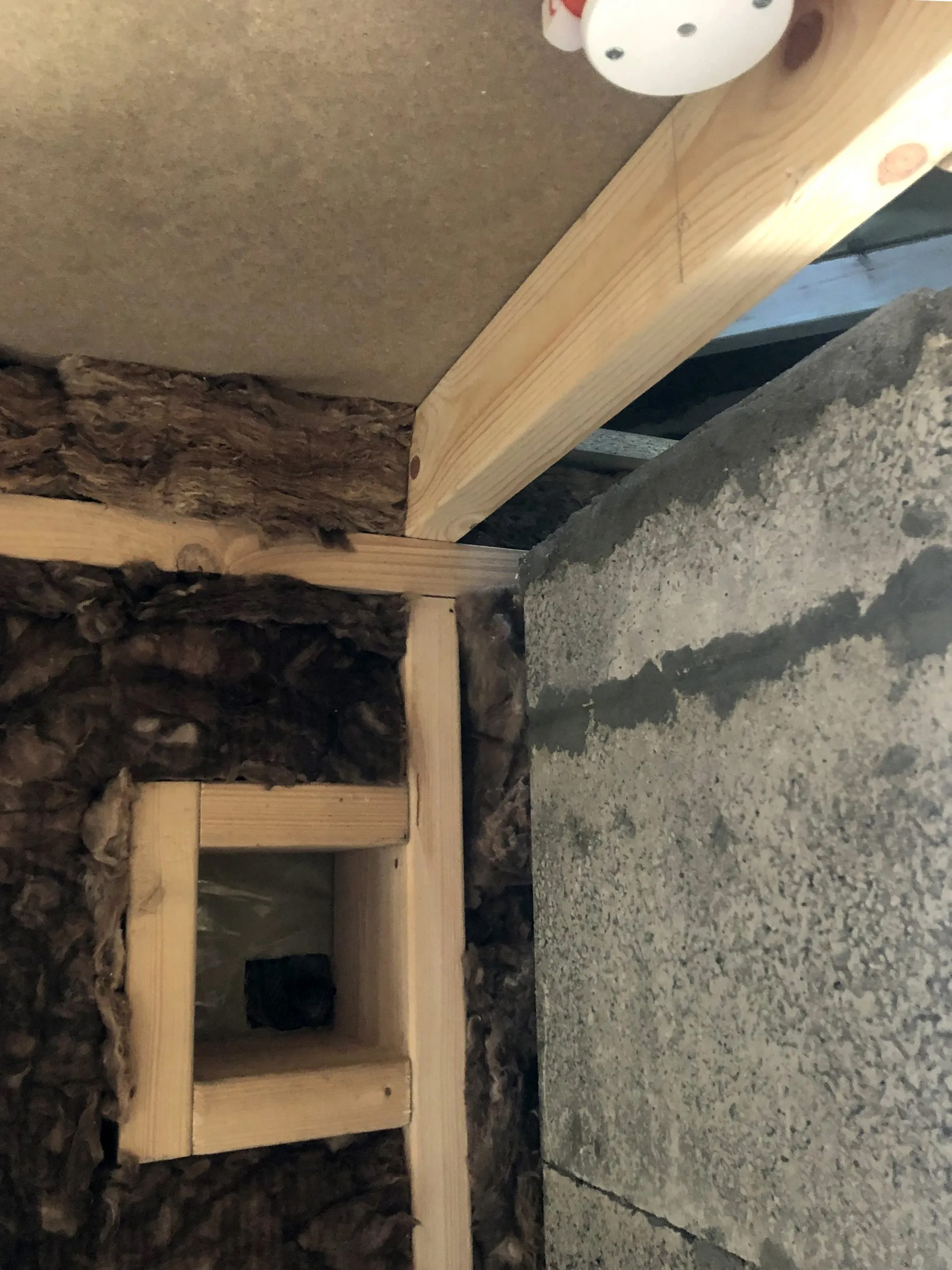

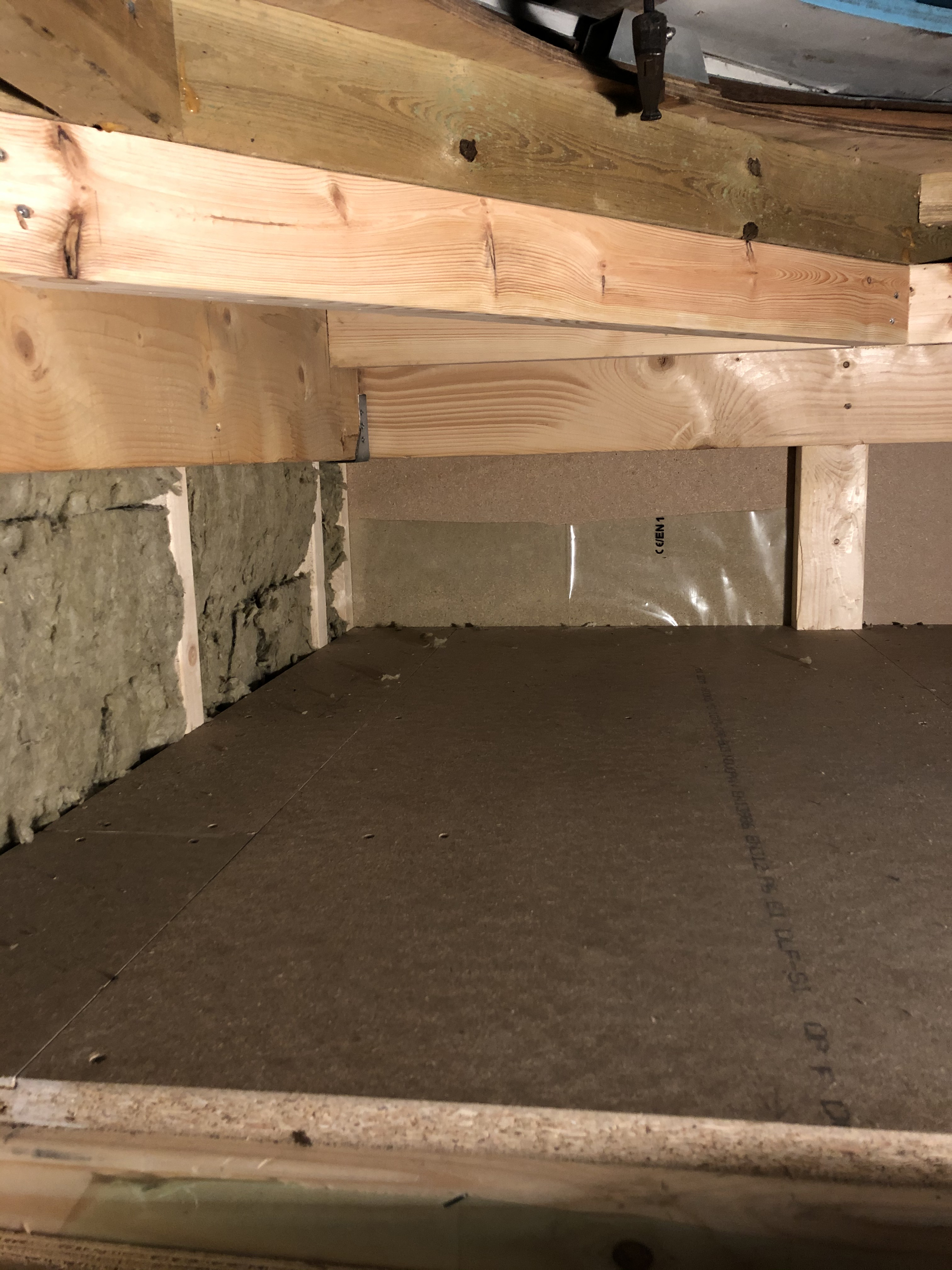

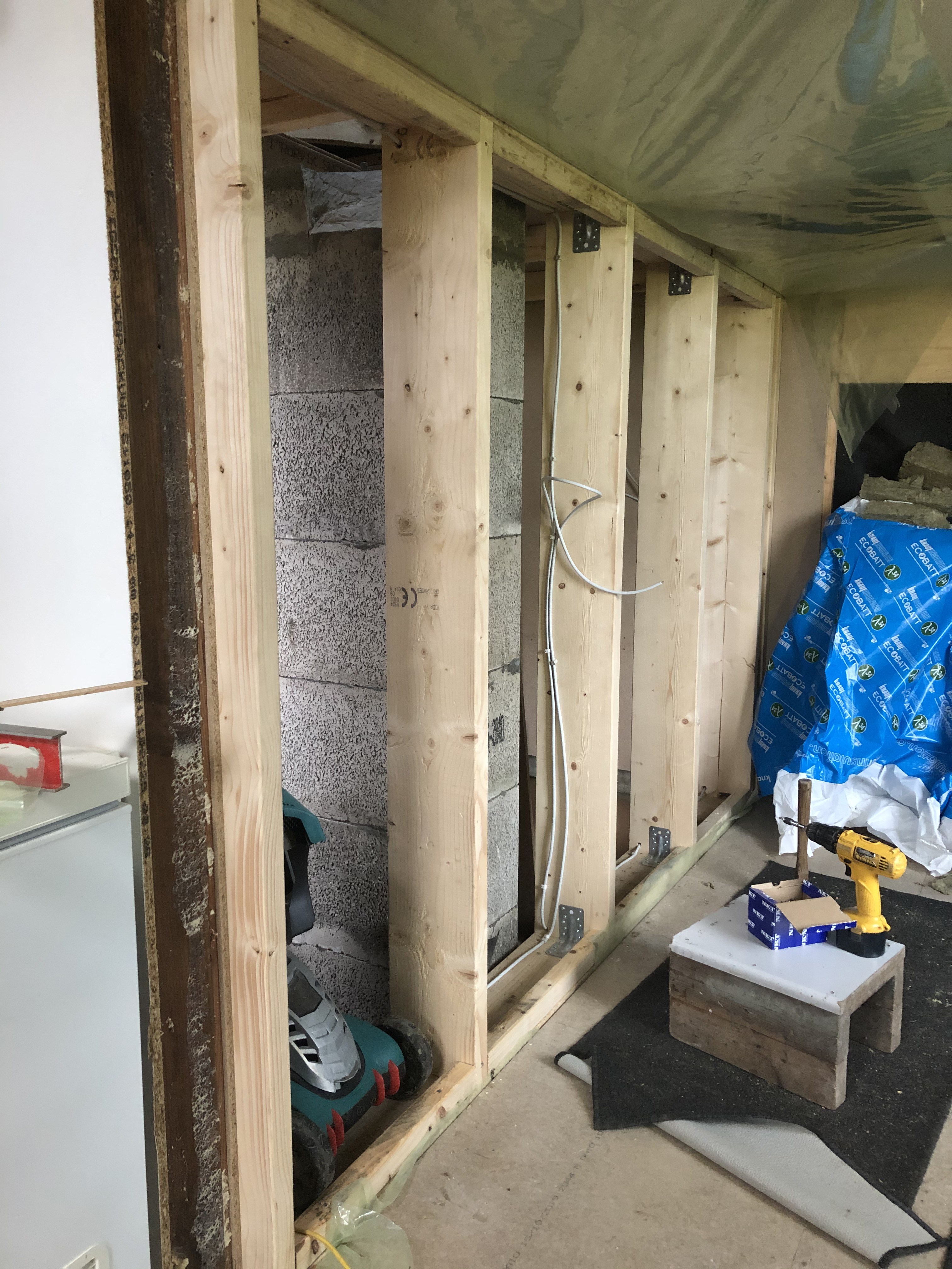

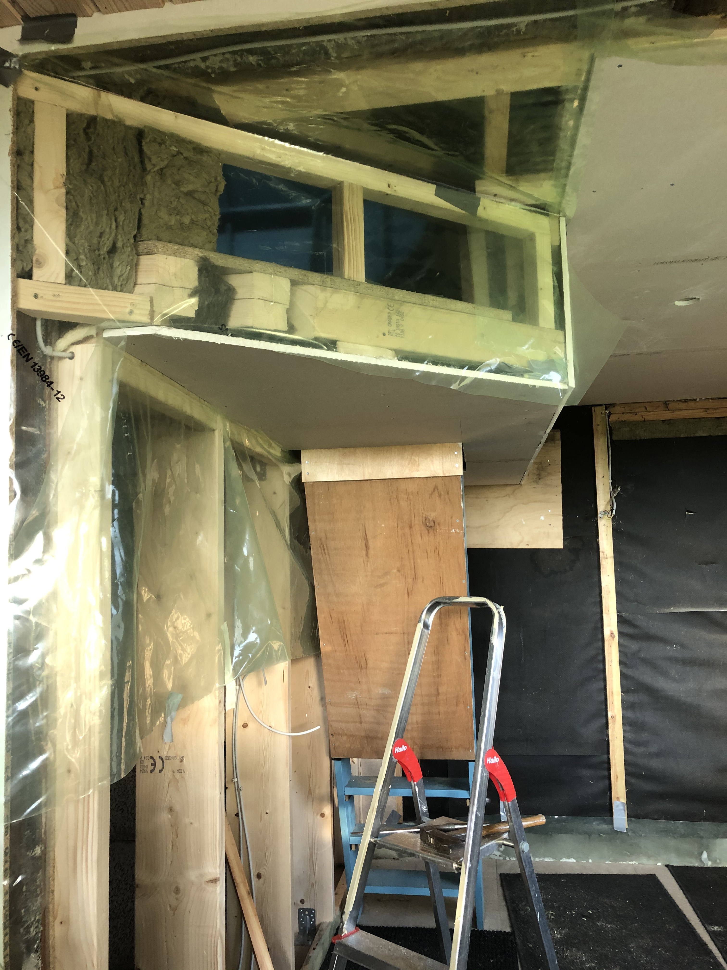

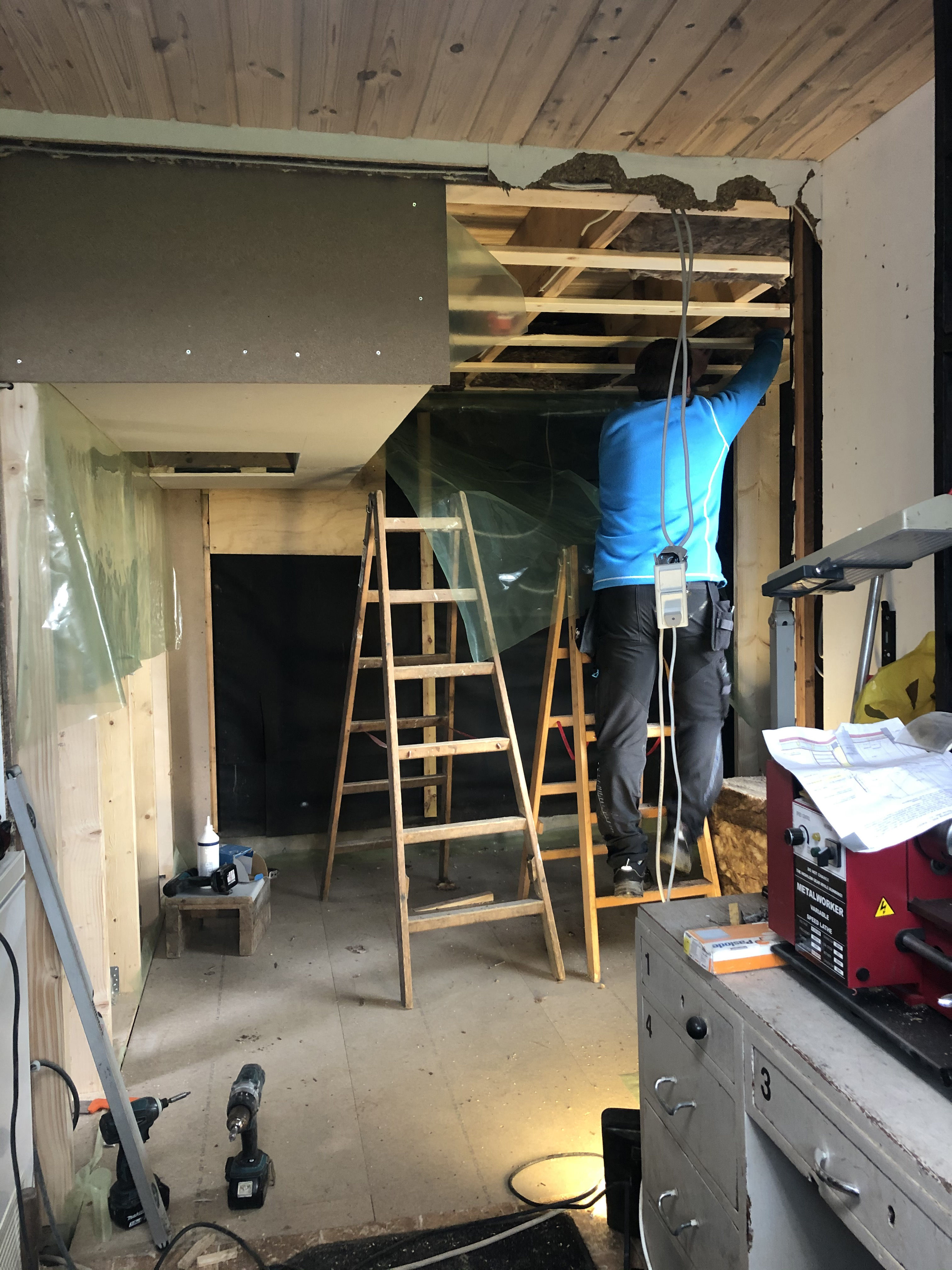

I overgangen mellem værksted/kontrolrum og “kælderbygningen” er tykkelsen af isolationen størst – 415 mm faktisk, men den bliver så 240 mm over nybygningen.
Gipspladerne skrues fast på de opsatte forskallingsbrædder.
Der er lagt spånpladegulv, og det er lagt i samme niveau som det bestående gulv i det oprindelige værksted.

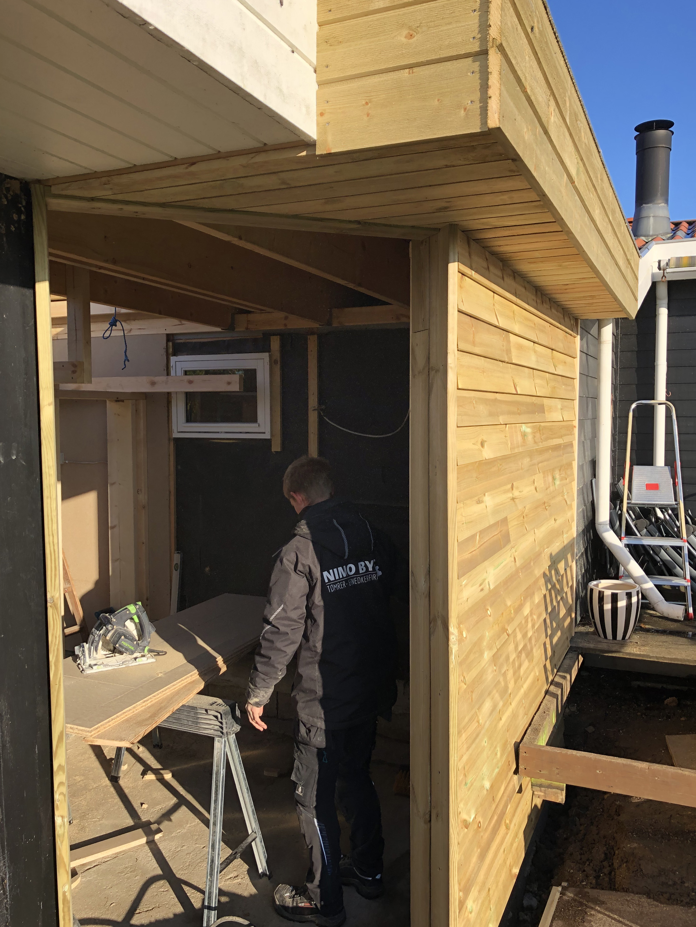

Kassen omkring observatoriet er færdiggjort, og der mangler så at blive isoleret. Man kan se, hvor opgangen til observatoriet er.
Højden under udhænget er omkring 170 cm.
Jeg har allerede knaldet hovedet mod udhænget syv gange, så nu er der sat noget flamingo på hjørnet.
Her er lige et stemningsbillede fra kuppelopsætningsdagen. Claus er rigtig flink til at smile til fotografen 🙂
Det er Annette der har taget billedet.

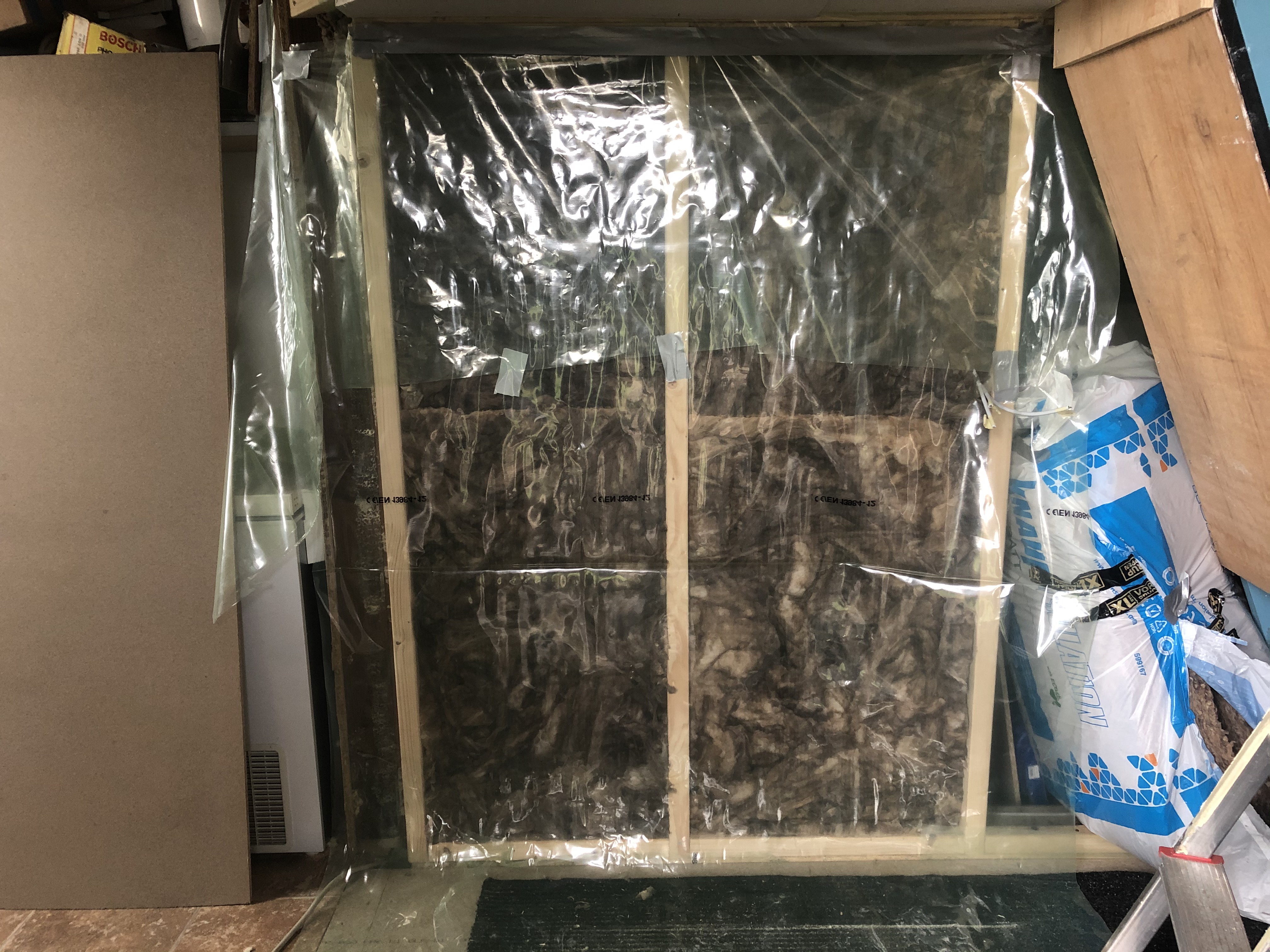

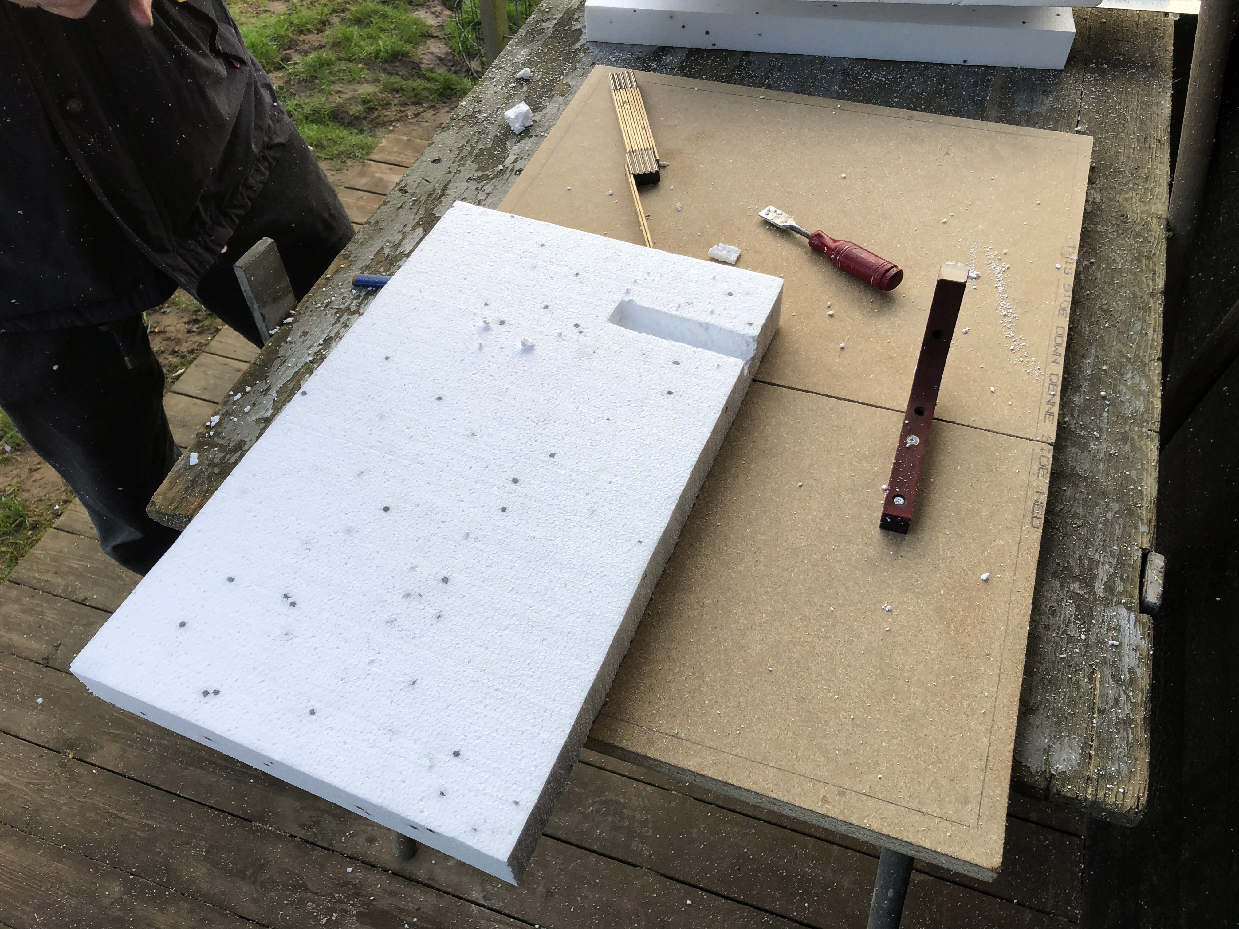

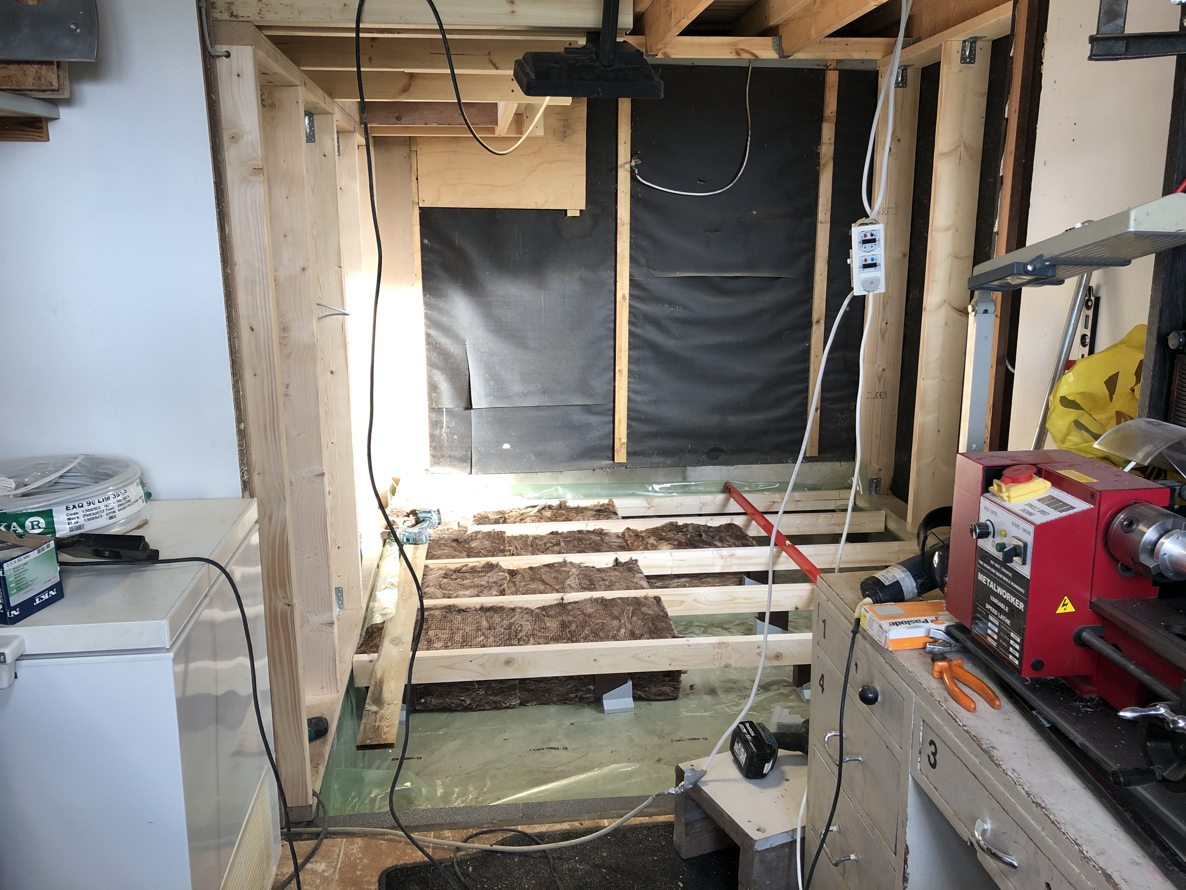

Der sker hele tiden noget ved byggeriet. Forleden fik jeg muret et par stykker isoleret sokkelsten ind under hoveddøren, så det nu er muligt at få fuget hele vejen hen under døren, så det ikke kan trække ind der. Inden stenene blev muret fast, blev der lagt flamingoisolering ind.
For nogle dage siden fik jeg isoleret og beklædt den østvendte væg. Indtil nu er der kun skruet spånplade på. Gipsen kommer på et andet tidspunkt.

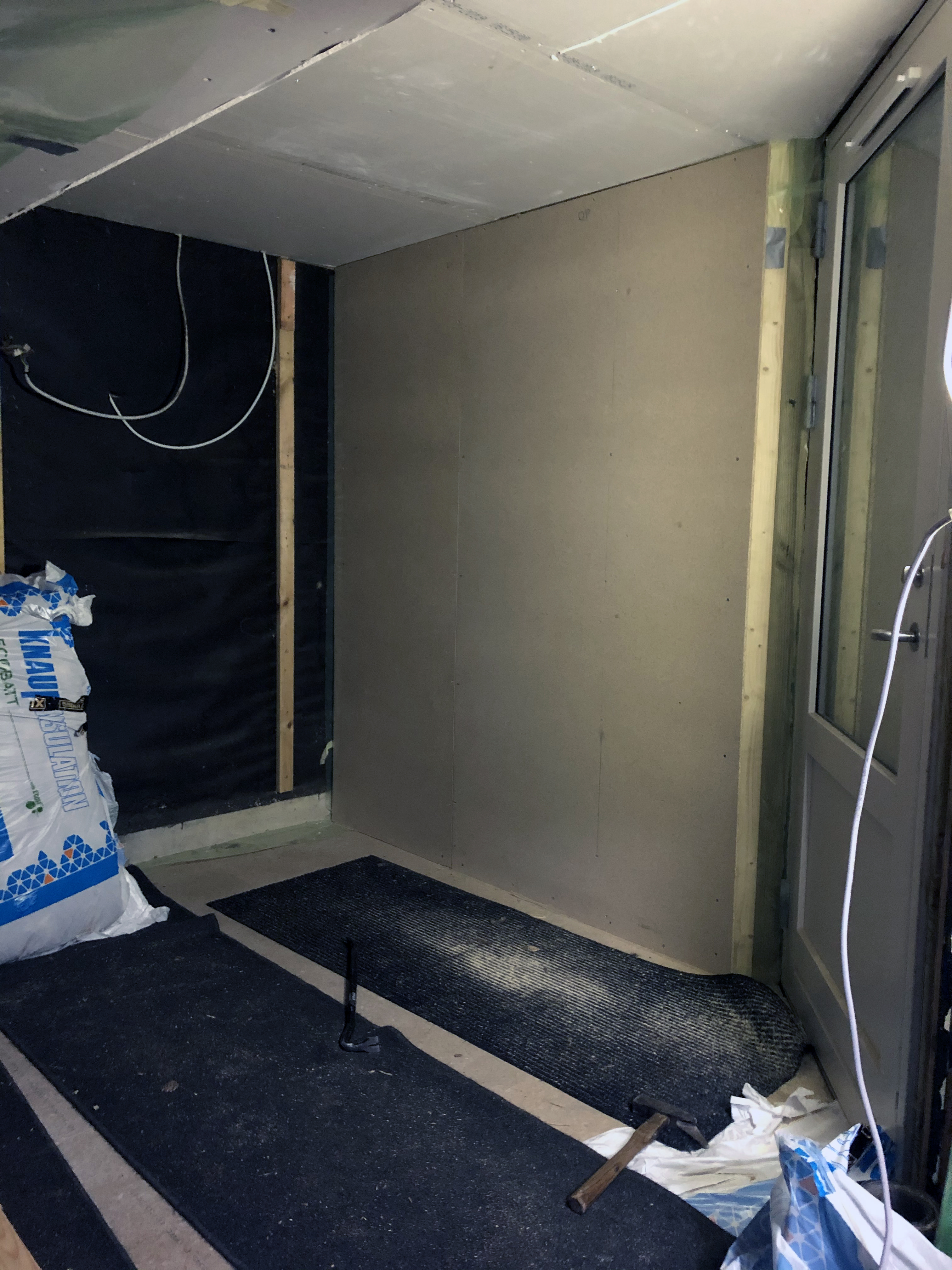

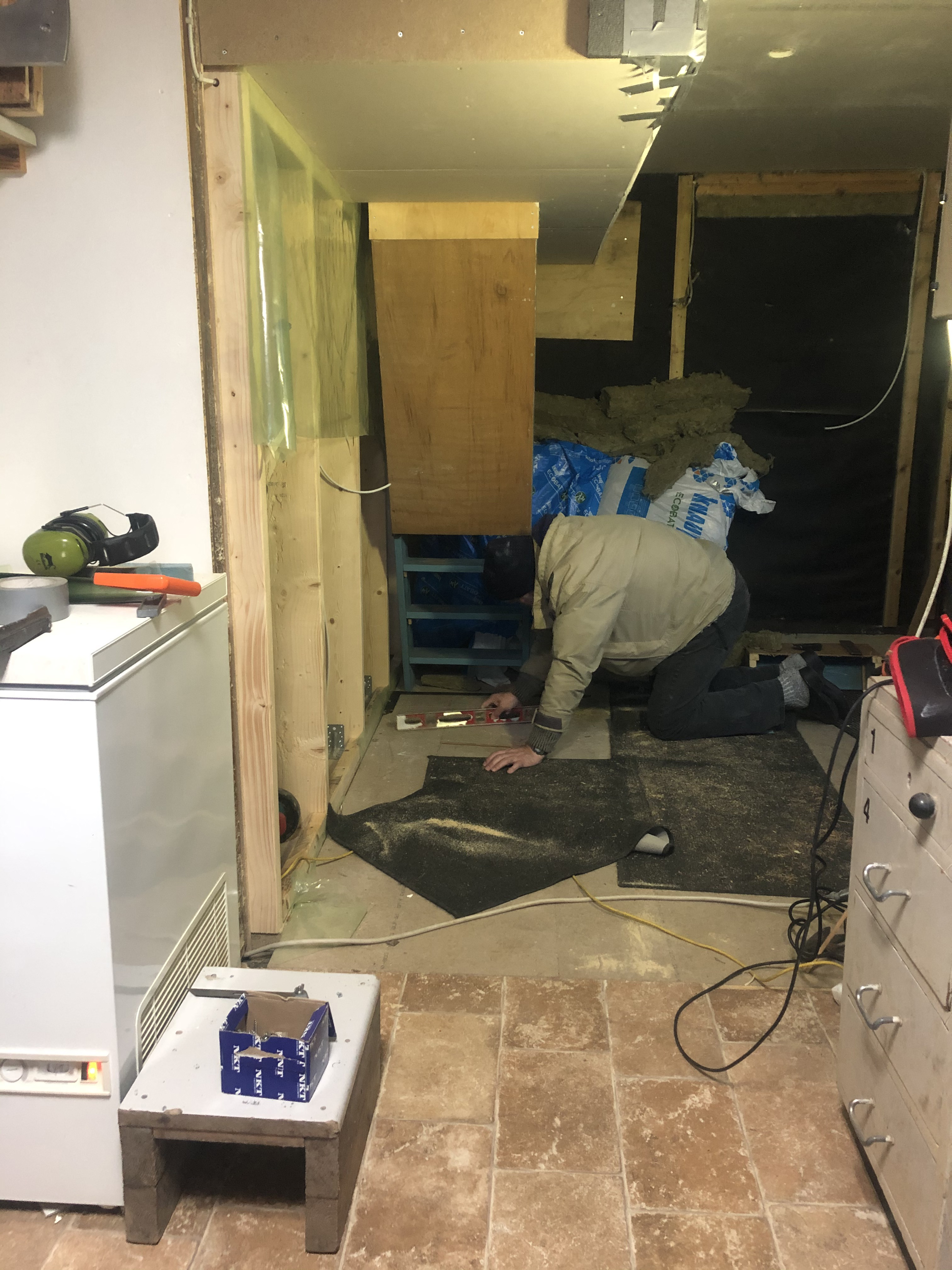

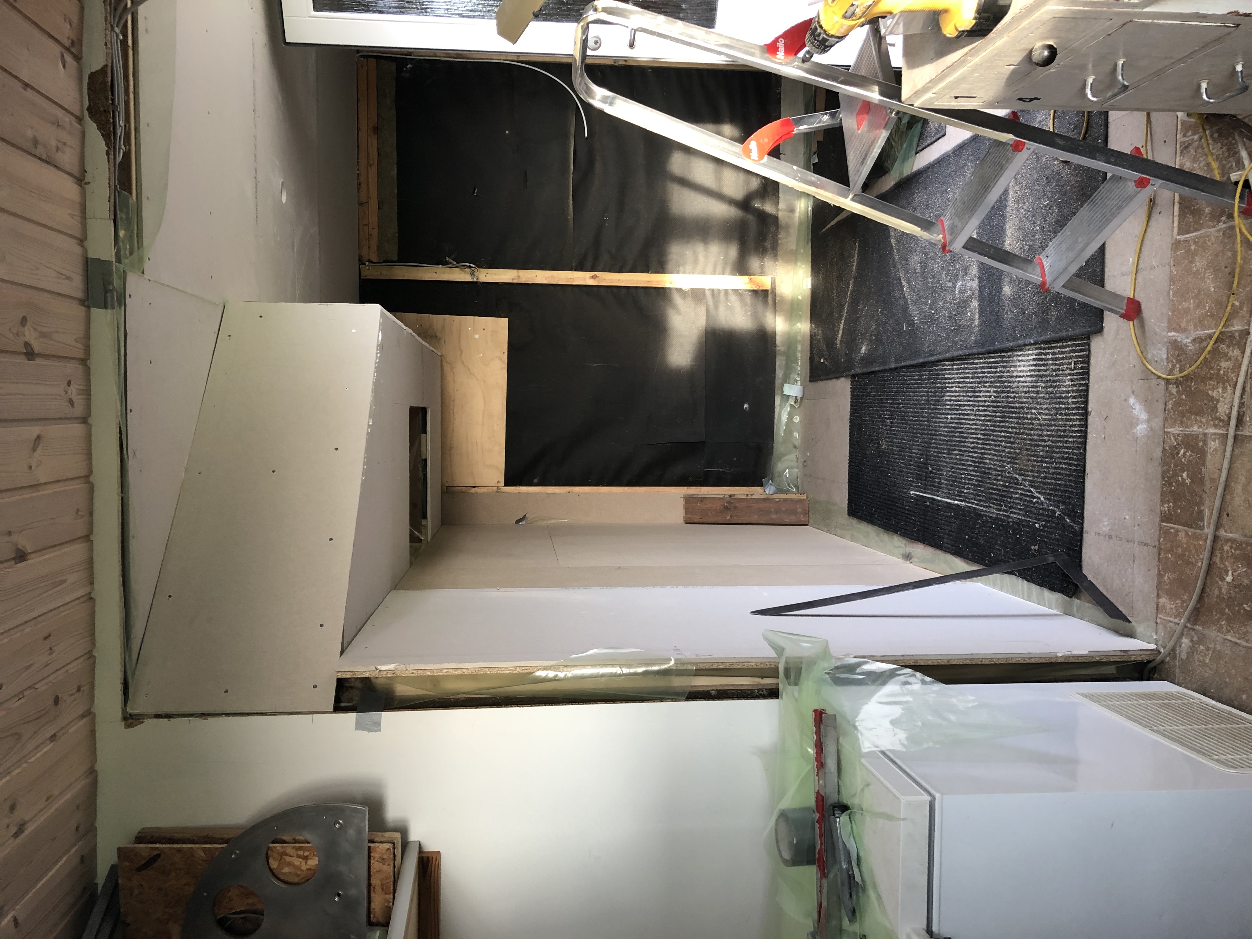

I dag gik vi i gang med at klargøre skillevæggen til montering af plader. Der skulle skrues 45 x 45 mm reglar fast for oven og for neden, så der er en flade, som pladerne kan skrues fast på.
Derefter fik vi slæbt trappen til observatorierummet ud fra værelset. Trappen skulle tilpasses i højden, så der blev skåret et trin af, og så blev den afkortet i bunden for at få øverste trin op i en højde, hvor der er plads til, at gulvlemmen kan isoleres.
Der skulle lige fifles med afkortningen for at få trinnene til at sidde helt vandret. Højden fra gulvet til undersiden af udhænget er nu fastlagt til 172 cm., og herfra er der ca. 15,5 cm til observatoriegulvet.

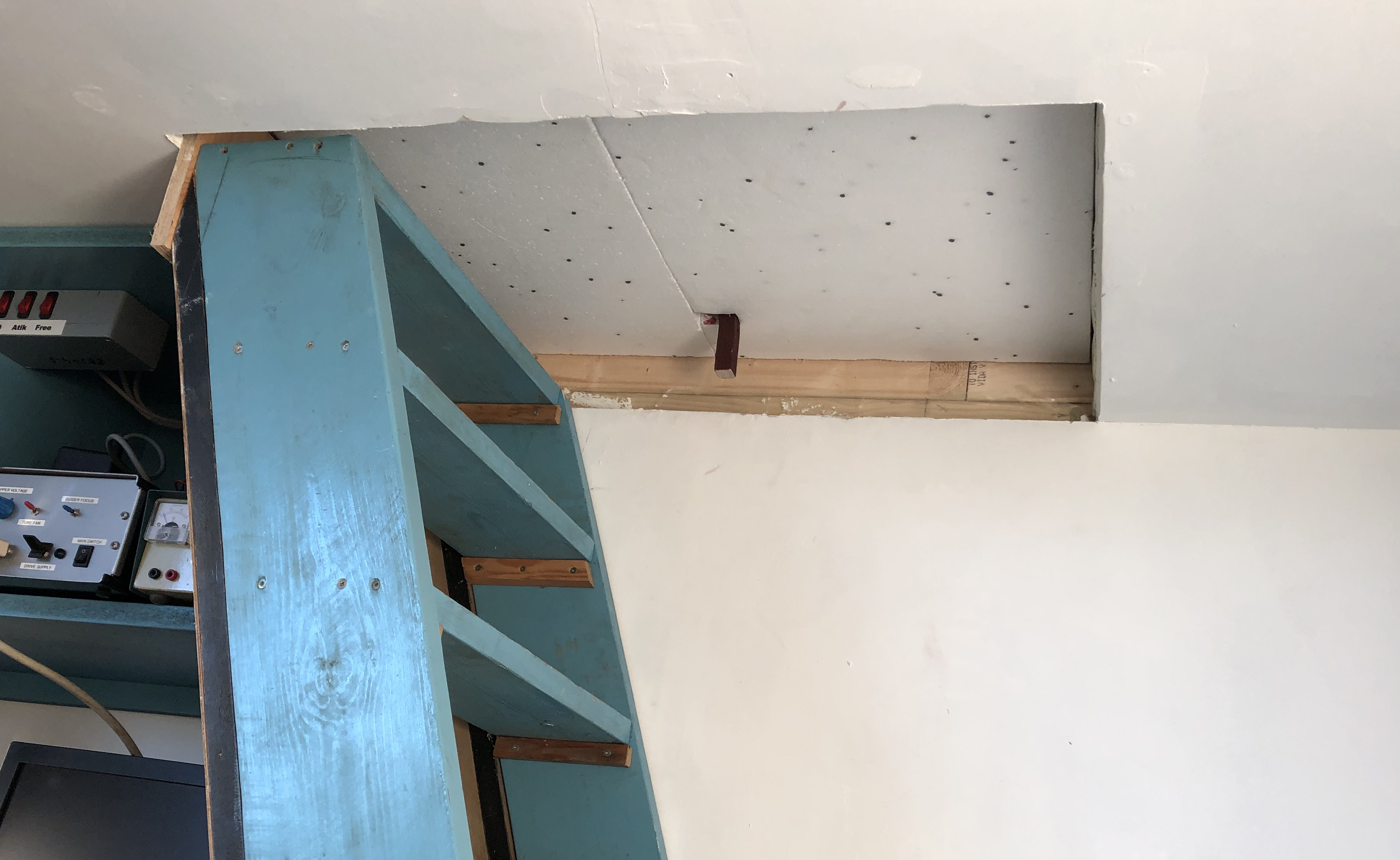

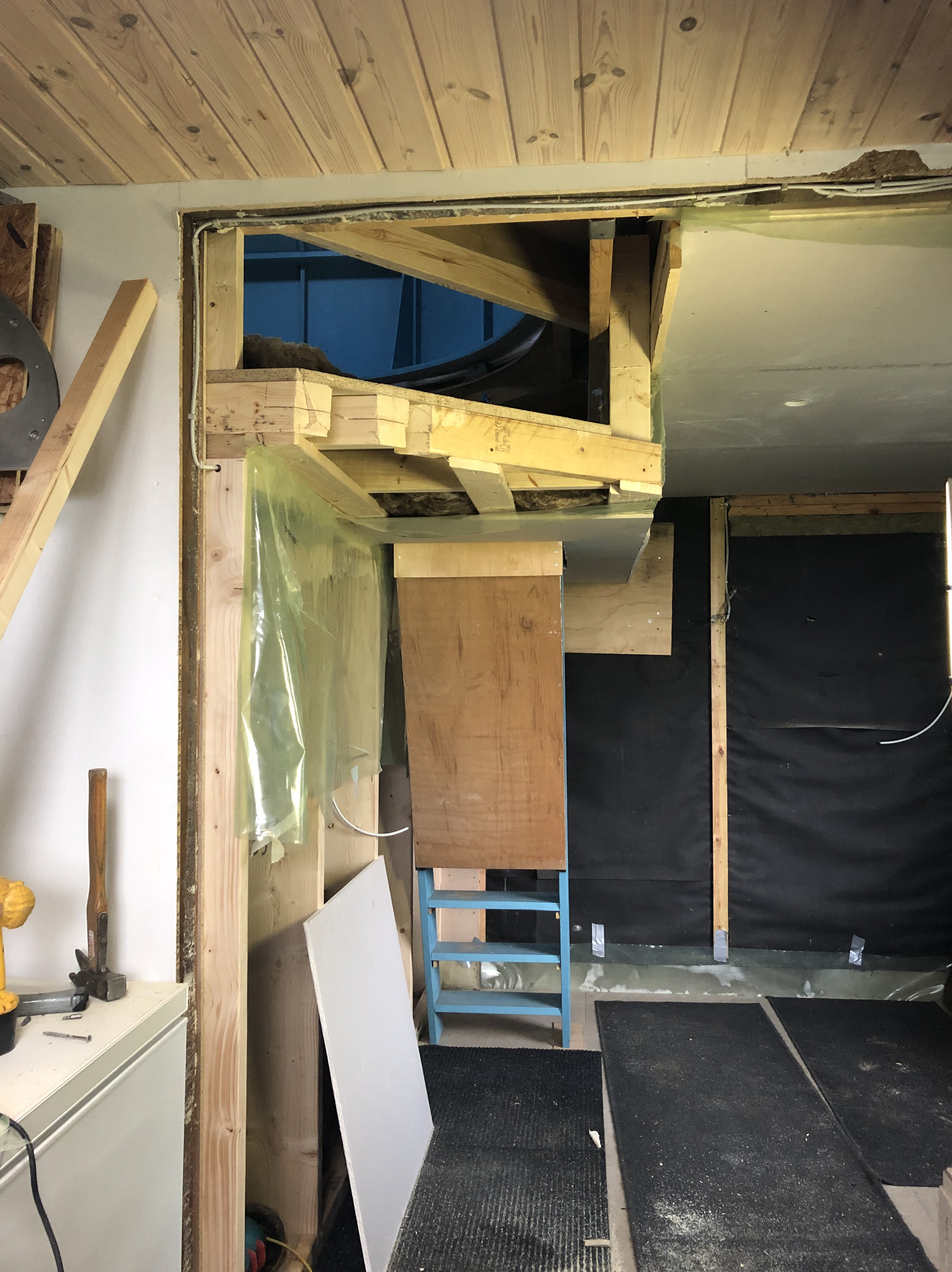

Jeg har tænkt lidt over hjørnet, som jeg har knaldet hovedet imod indtil flere gange. Det hjørne sidder i vejen, og spørgsmålet er, om man ikke bare skulle inddrage det i kontrolrummet, da der stadig er tre andre hjørner i observatorierummet, hvor man kan opbevare forskelligt udstyr. Det ender det nok med….
Håndværkerne kom her til morgen kl. 07:00 for en kort bemærkning. Der skulle etableres et ekstra nedløb fra taget på den vestlige side.
Jeg gik så i gang med at fjerne det meget generende hjørne. Modifikationen kunne umiddelbart udføres uden risiko for at forringe styrken af konstruktionen. Der skulle saves en hel masse træ væk. Det tog et par timer før der var lavet et hul.
Efterfølgende skulle hjørnet bygges op, så der kunne skrues gipsplade på og der kunne indsættes isolering. Der blev afsluttet med et lag plastikdug.
De plader der var blevet skruet af inden der kunne saves blev skåret til og monteret. Nu mangler der bare to plader, og så er hullet lukket. Efterfølgende skal der så fyldes op med isolation i det forholdsvis store hulrum oppe ved loftet.
Det er planen, at der skal lukkes af i observatoriet med en 15 mm tyk krydsfinerplade.
Sikke en masse plads det gav.
Trods en frisk vind fra syd, så var det fint nok at stå ude ved arbejdsbordet og skære plader til. Skillevæggen er nu beklædt med spånplade, og der er også sat et par gipsplader på. Ca. havdelen af væggen er isoleret. Det var især vigtigt at få isoleret faget foran søjlen, da der ikke er ret meget plads ved siderne. Efterfølgende blev der sat plastikmembran foran. Den er tætnet med gaffatape.
Loftet er færdigbeklædt. Der manglede kun to plader. Der skal stadig isoleres inde fra observatorierummet. På et tidspunkt skal gipspladesamlingerne spartles ud, så overgangen bliver jævn, men den opgave har ikke så høj prioritet.
Hvis man laver lidt hver dag, så bliver man til sidst færdig.
Det er nogle dage siden, at de sidste vægplader blev monteret, og efterfølgende har jeg været i gang med at spartle samlingerne.
Jeg har brugt Polyfilla. Først købte jeg en lille pakke, så to mere, og forleden købte jeg så en stor pakke, og den er nu tæt på at være halvt tømt. Der går mere til end man lige regner med. Samlingerne skal spartles flere gange, fordi spartelmassen svinder under tørring.
Alle skruehuller har også fået spartelmasse, og efter tørring har jeg været i gang med at pudse, både med sandpapir og en ziehklinge. Det er noget af det mest trælse arbejde der findes. Det bliver rimelig jævne overgange, men det bliver ikke nogen altertavle.
Nu er jeg næsten færdig, og så skal loft og vægge males.

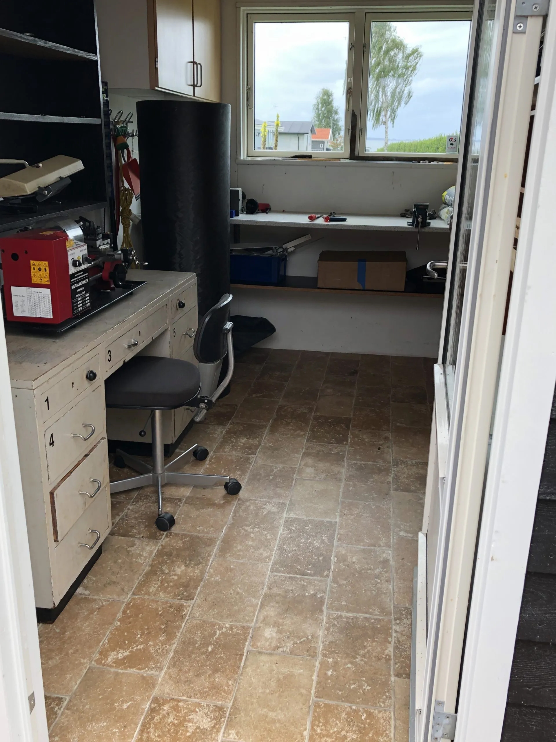

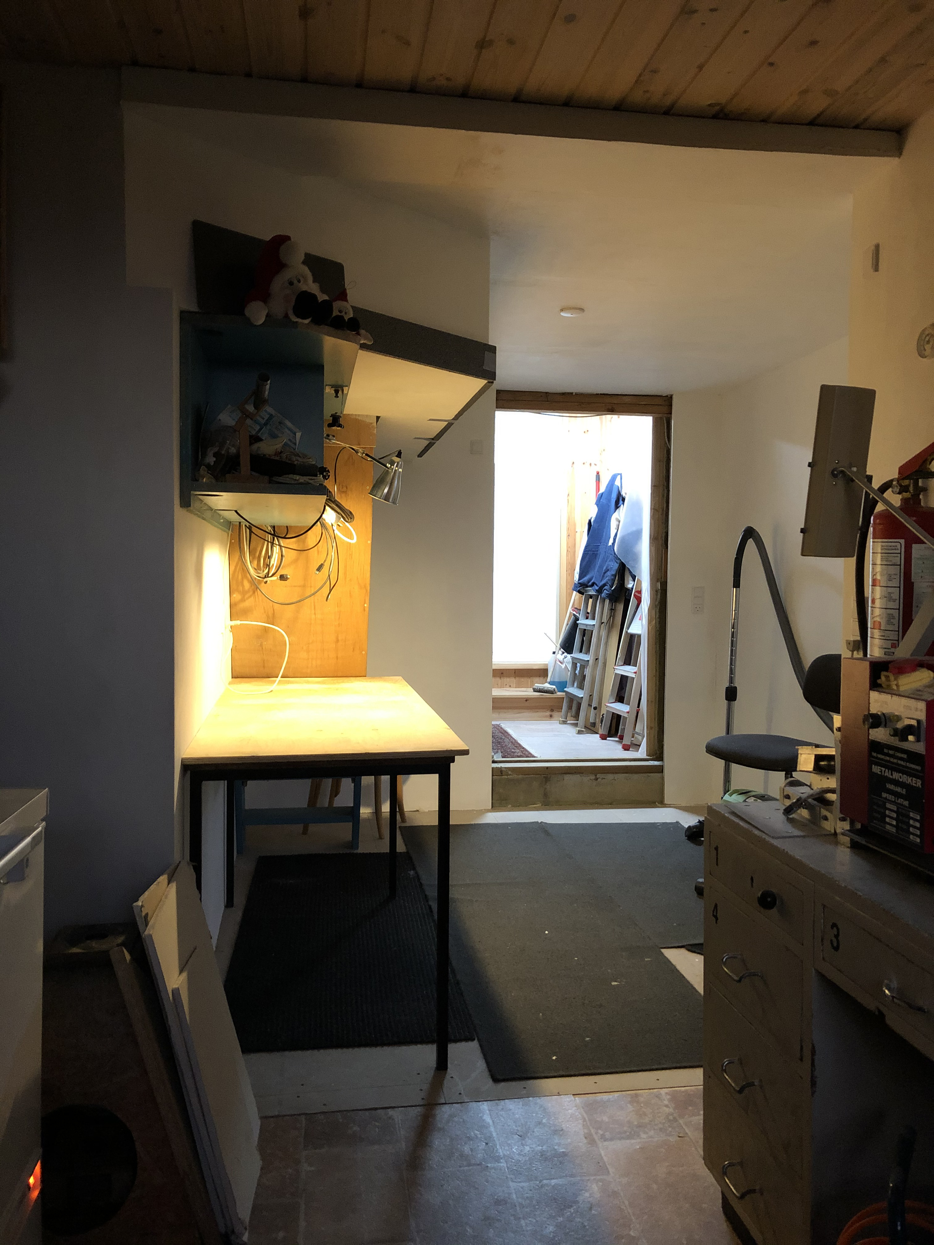

I dag har jeg været i gang med at frilægge døråbningen fra kælderen ud til værkstedet. Ved samme operation blev stedet, hvor der havde siddet et vindue isoleret, og der blev sat plastikdug for. Træskelettet var stadig en smule fugtigt et par steder, så der sættes ikke brædder op, før fugten er væk. Jeg krydser fingre for, at tagdækkerne har fået taget helt tæt.
Nu er der åbent hele vejen fra værksted, gennem kælder og ind til værelset, så man behøver ikke at gå ud for at komme i observatoriet nu.
Jeg har en ekstra dør til et redskabsrum stående, men lige nu er jeg i tvivl mht. at montere den. Måske bliver løsningen i stedet en skydedør. Nu må vi se.

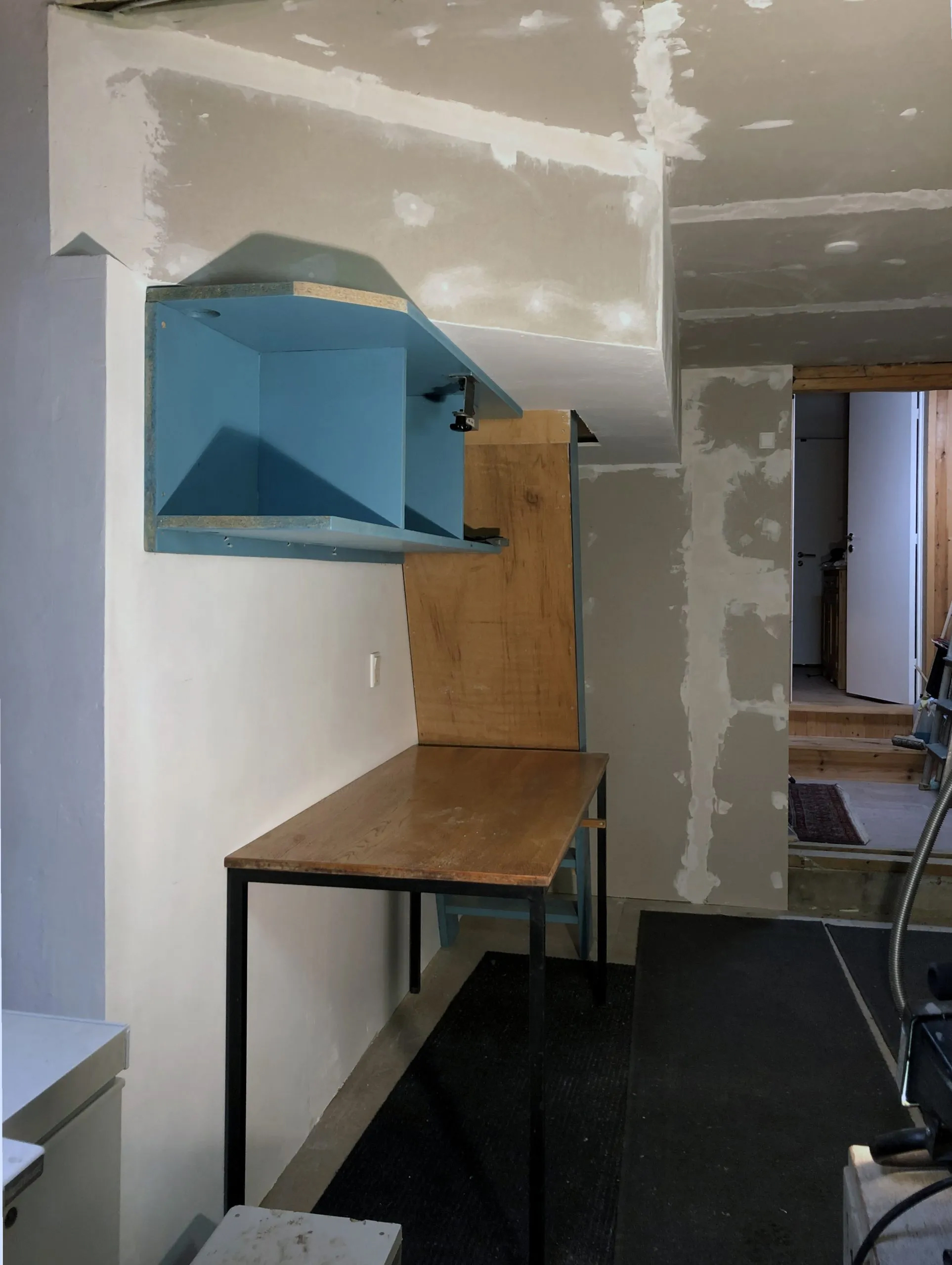

Flemming kom kl. 13, og vi gik så i gang med at sætte reolen til kontrolrummet op på væggen. Der blev også lavet et hul i væggen ud til redskabsrummet, så ledningerne fra teleskopet kan føres ind til kontrolrummet.
Bordet er et skolebord, og det er 130 cm langt. Tidligere lå der en MDF-plade på det i det gamle kontrolrum.
Hullet til ledningerne sidder helt ude til højre i reolen. Henne til venstre og øverst på reolen fandt vi det smart at save noget af hjørnet, da det ligesom udhænget sidder i en farlig højde.

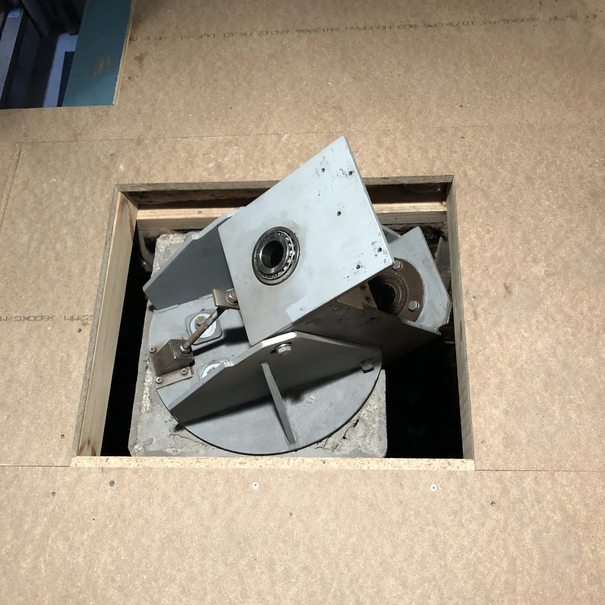

Efter kaffepausen skulle vi så finde ud af, om base unit kunne monteres på soklen. Det kunne den godt, men der var et hjørne nederst på lejehuset, som sad lidt tæt på træværket i gulvet, så vi besluttede at skære dette hjørne af med vinkelsliberen. Dette kunne gøres uden at dette ville gå ud over konstruktionens styrke.
Vi fik også monteret den rustfri aksel fra betongaflen i stedet for den “rustbare”. Nu mangler vi så at justere akslen, så den er helt vinkelret på deklinationsaksen.
Da tårnet er ca. 20 cm lavere end det gamle, kan lugen i gulvet ikke lukkes helt op til lodret. Løsningen bliver at opdele lugen i to, der så kan lukkes op forrest og bagest.

Her er forresten lige et billede af gennemføringen til ledningerne fra redskabsskur til kontrolrum.
Som skrevet for længe siden, så havde der i forbindelse med opfyldningen af isokernerne til soklen været noget støbesvind.
I går blev der så rådet bod på det med et lille indgreb. Som mureren havde vist mig, så skal der først smøres fliseklæb på kontaktfladen for at få den bedst mulige overgang. Der var lige akkurat nok i posen.
Herefter et lag cement, som efter bedste evne blev glattet med murerskeen.
I dag skinnede Solen, så der var mulighed for at kontrollere, om vi havde fået placeret sokkel og gevindstag på denne korrekt.
Kl. 12:06 stod Solen i syd, og jeg drejede kuplen, så den opsatte skyggepind, bestående af en skruetvinge fastgjort nederst i midten af åbningen, kunne kaste sin skygge over på den modsatte side af observatorierummet.
Gevindstagene sad rigtigt orienteret, så ingen udfordringer der.
Desværre viste det sig, at kuplen ikke kunne køre frit. Den gik imod den underliggende zinkinddækning, og på et tidspunkt sagde det “knæk”, og en kontrol viste, at skørtet var flækket på den anden sektion til højre for åbningen.
Desværre traf jeg en forkert beslutning, da tagdækkerne skulle integrere inddækningen i paptaget. De skulle nemlig lægge pappet ind under inddækningen, og dette hævede den så meget, at kuplen kunne skrabe imod.
Nu skal vi så finde ud af, hvilken løsning vi skal vælge for at løse problemet – hæve hjulene, eller skære 10 mm af skørtet.
Nu må vi se, hvad vi kommer frem til.
I øvrigt stak det noget i øjet, at det afskårne hjørne på lejehuset på base unit så skævt ud, så da jeg alligevel havde demonteret enheden, blev hjørnet rettet til. Denne gang med stiksaven, og efterfølgende filing. Nu skal stedet bare males igen.
I går tjekkede jeg, hvordan base unit sad på soklen og kunne se, at frigangen ved lejehuset ikke var ret stor i den ene side. Det betød, at den sideværts justering var lidt begrænset, så jeg demonterede base unit og gik i gang med at fjerne beton med vinkelsliberen. Der skulle fjernes omkring 10 mm, og det gik også fint, selvom det støvede en del. Størstedelen af støvet endte dog nede i redskabsskuret. På et tidspunkt kunne skiven ikke skære mere. I stedet begyndte den at farve betonen sort. Platterne var slidt af, så jeg måtte udelade den sidste planpudsning.
Det seneste lag cement var blevet lidt lysere, men den har endnu ikke nået sin maksimale styrke, men er stærk nok til at tage trykket fra base unit.

Så skulle gaflen monteres. Den kunne ikke komme op gennem lugen, så Flemming tog den på skulderen og gik op på taget via stigen.
Det gik fint med at få gaflen ind gennem lugen i kuplen.
R.A.-snekkehjulet blev løftet op, og det gled fint på akslen efter at der var påført lidt olie. Det øverste koniske leje blev også monteret, men ikke uden at vi måtte sætte et par rørstykker på og banke lidt med hammeren, da det gik lidt trægt et enkelt sted på akslen.
De tre skruer i snekkehjulet blev strammet, og der blev sat et stykke gaffatape bagved det koniske leje, så det ikke skulle glide ned.
Montagen gik fint, men der skulle lige skubbes lidt før akslen var helt i på plads i bundlejet. Akslen stikker ca. 1,5 cm gennem bundlejet.

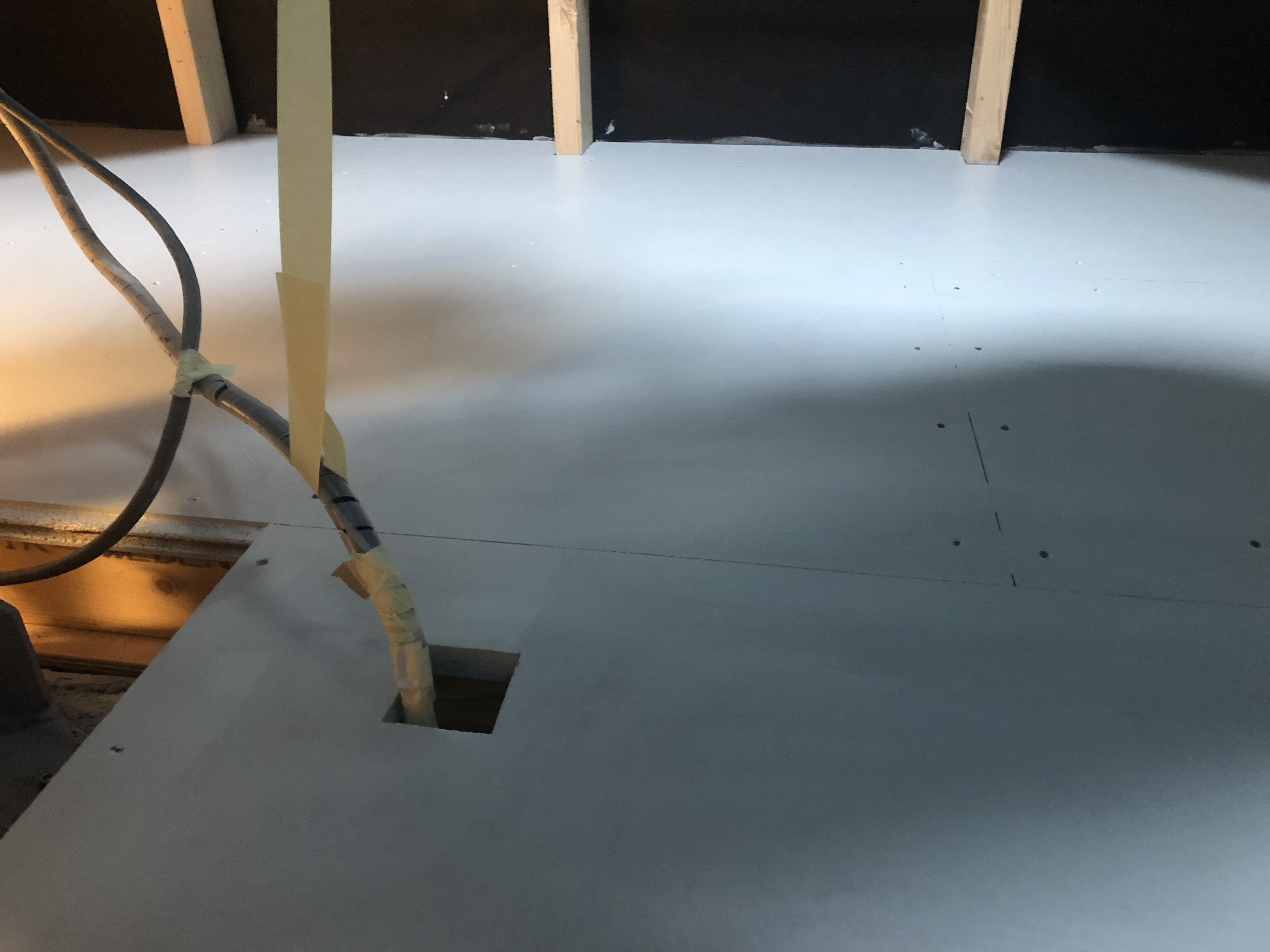

Ledningsbundtet fra gaflen skulle så føres ned gennem et hul i gulvet, så en hensigtsmæssig placering for hullet blev bestemt, og der blev savet et rektangulært hul.
Ledningerne fra gaflen blev ført ned i hullet og videre ind gennem hullet til kontrolrummet. Ledningen fra base unit blev ført direkte ind gennem hullet til kontrolrummet.
Nu var klokken 15, og der var kaffepause.
Så skulle tubus op. Vi fjernede trappestigen og stillede i første omgang tubus op på kontorstolen, og herfra smuttede den op uden de store problemer. Trappestigen blev igen sat på plads, og alle fittings og værktøj blev slæbt op.
Vi stillede tubus på den lille observatorieskammel, og så klodsede vi den op til deklinationsakslerne var i højde med aksellejerne i gaflen.

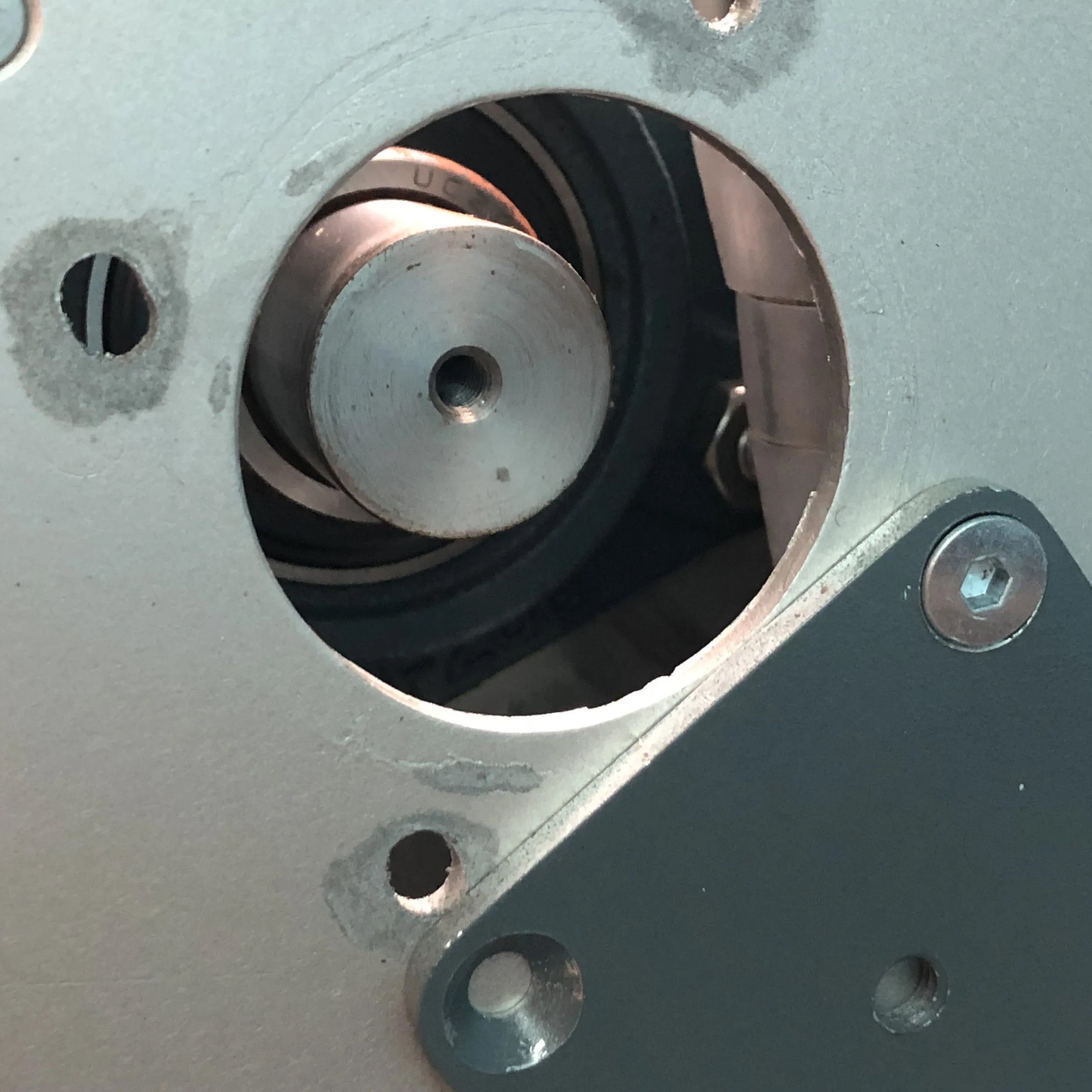

Et lille nøk, og den første 30 mm aksel gled på plads i venstre side. I højre side, hvor deklinationshjulet var monteret, nåede akslen lige ind over den 15 mm tykke deklinationsaksel på tubus, og så ville den ikke flytte sig. Vi forsøgte at presse den ind vha. anordningen, hvor en 8 mm bolt skrues ind og trykker på akslen, men dette tryk fik gaffelbenene til at flytte sig udad. Det fungerede ellers fint, da vi sidst prøvede det.
Så skruede vi et 6 mm gevindstykke ind i akslen og gav den et par slag med en hammer, og så smuttede akslen på plads. Alle de tilhørende pinolskruer blev herefter strammet. Tubus var monteret, og den gik fint i deklinationen.
Der er stadig en del der skal monteres, men den største del af arbejdet er nu overstået.
I går blev de indvendige flader i kuplen vasket af med sæbevand (brun sæbe). Der var kommet en mørk belægning, som viste sig af være mug. Vaskevandet blev næsten helt sort, så det måtte skiftes et par gange, men så kom det også til at se pænt ud.
Sidst kuplen havde en sådan mugbelægning var for omkring ti år siden, hvor den var ganske ny. Muggen var kommet efter at kuplen havde været fugtig indvendig, og der efterfølgende dannede sig is på indersiden. Siden har vi ikke haft problemet.
Formiddagen gik med at male de sidste to vægge og rulle maling på de steder, hvor laget ikke dækkede. Det er kommet til at se hæderligt ud, men jeg kunne ikke dy mig for at lappe nogle mindre ujævnheder.

Der er udskåret en bordplade af 15 mm krydsfiner. Målene er 64 x 166 cm. og den er lagt på Skolebordet, da vi ellers vil løbe ind i et pladsproblem med al det skrammel vi skal have stillet op.
Der er bestilt en dør til åbningen i baggrunden. Yderrammen på døren er 189 cm høj, da der ikke er plads til en der er højere – med mindre man fræser den ind i soklen, men det ændrer jo ikke højden af den frie åbning. Der ingen problemer med at komme gennem den. Der bliver faktisk større højde end der er nu, og det går fint med at komme gennem åbningen som den er.

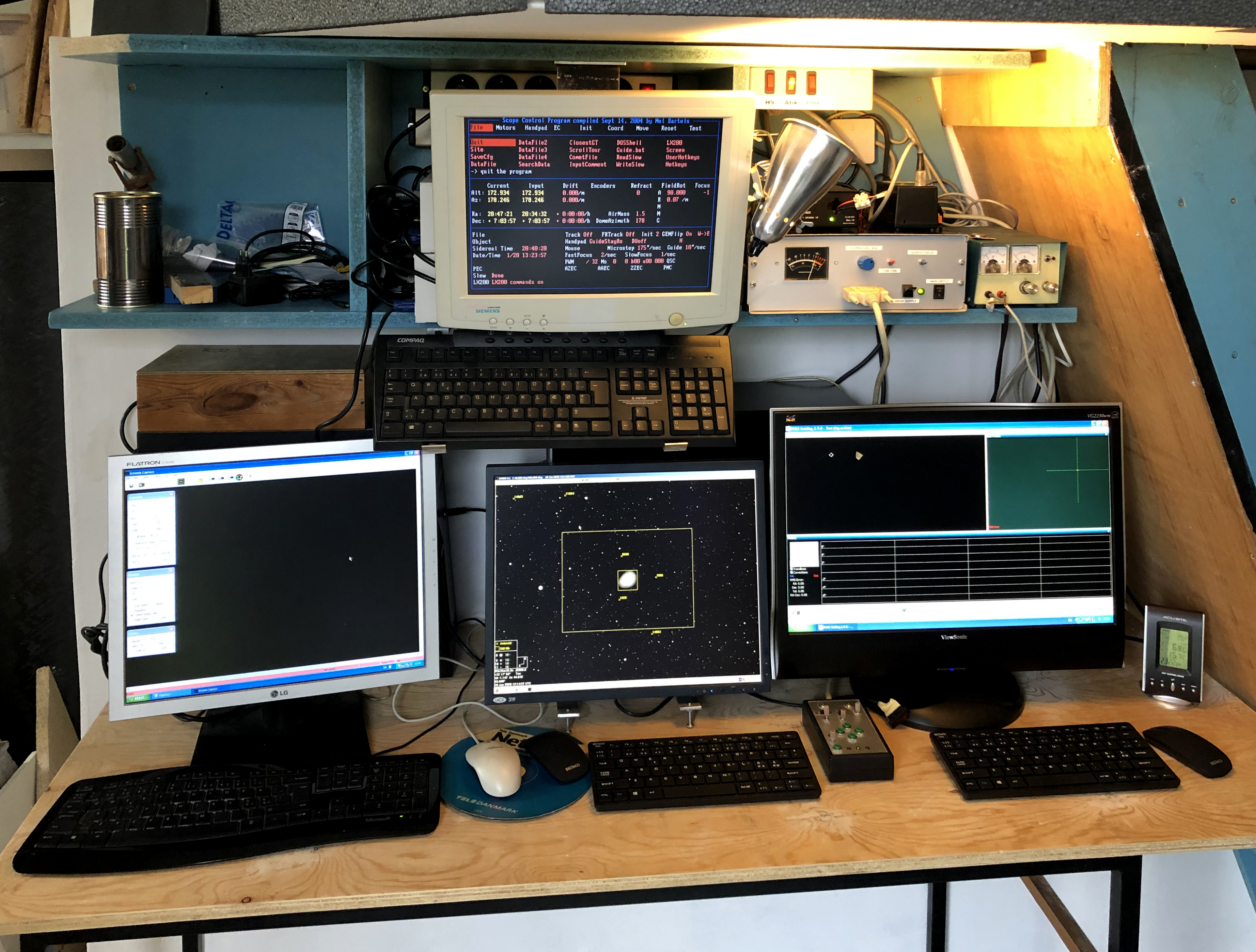

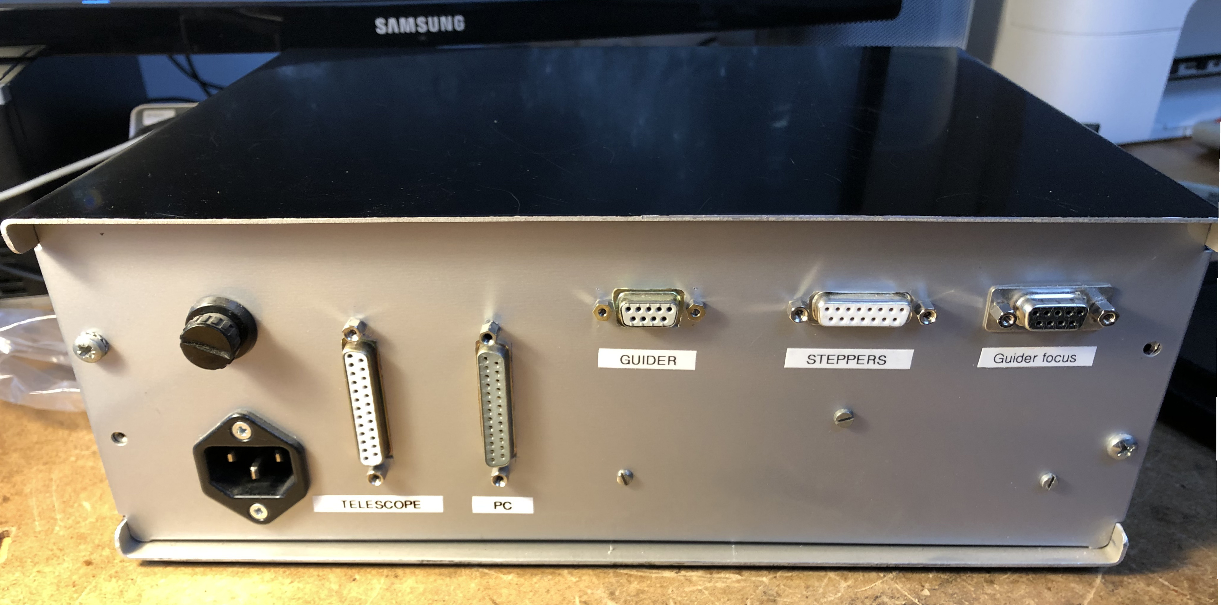

Så gik vi i gang med at stille styre-pc’en og controller til Mel Bartels-drevet op. Controller blev sat på den højre hylde, og den tilhørende pc på midterhylden. Der er et mylder af ledninger i kontrolreolen, så pc’en kunne ikke skubes helt ind, men det lykkedes at sætte alle stik i – inclusive 0-modemstik med tilhørende ledning til guide-pc’en.
Alle stik blev sat i controlleren, og så blev der fyret op under Mel Bartels-programmet. Tracking blev startet, men R.A.-motoren har helt død??
Det var nok stikket, der var faldet ud af controlleren, fordi hverken stikket til stepmotorer og stikket til guideteleskopfokusering kan fastgøres med fingerskruer. Stikket var faldet ud, så i med det, og begge motorer kørte, som de skulle.
Videre til guide-pc’en. Guidekameraet blev monteret på guidekikkerten, og stikket monteret. “No camera” meldte programmet. Det var noget overraskende, så i fandt et andet USB-kabel på 4 meter og forbandt det til pc og kamera. Nu virkede det, men hvor var fejlen?
Der sidder en USB-forstærker inde i gaflen, og USB-stikket var ikke skubbet helt i, så det gjorde vi, men stadig ingen forbindelse.
Da det fungerer fint med 4-meterkablet, kan vi bruge det, indtil vi har fundet fejlen. Det kan være, at det er USB-kablet fra forstærker til kamera den er gal med – nu må vi se.
Så blev CCD-kamera-pc’en sat op. Vi monterede filterhjul og Atik-kameraet. Der var hul igennem med det samme.
Vi mangler at opstille pc’en med stjernekort og R.A.-drevet skal monteres – og så skal der laves mere orden i alle kablerne, men lykkens ost tilsmiler os, for vi regner med at være klar, når Månen er væk.
PS! Mht. kuplen der skraber mod zinkinddækningen.
For nogle dage siden, da jeg tjekkede sydretningen vha Solen, fik jeg hævet tre hjul, så kuplen igen kunne køre. Det viste sig, at skørtet gik fint fri hele vejen rundt på nær i syd, hvor inddækningen er tættest på paptaget.

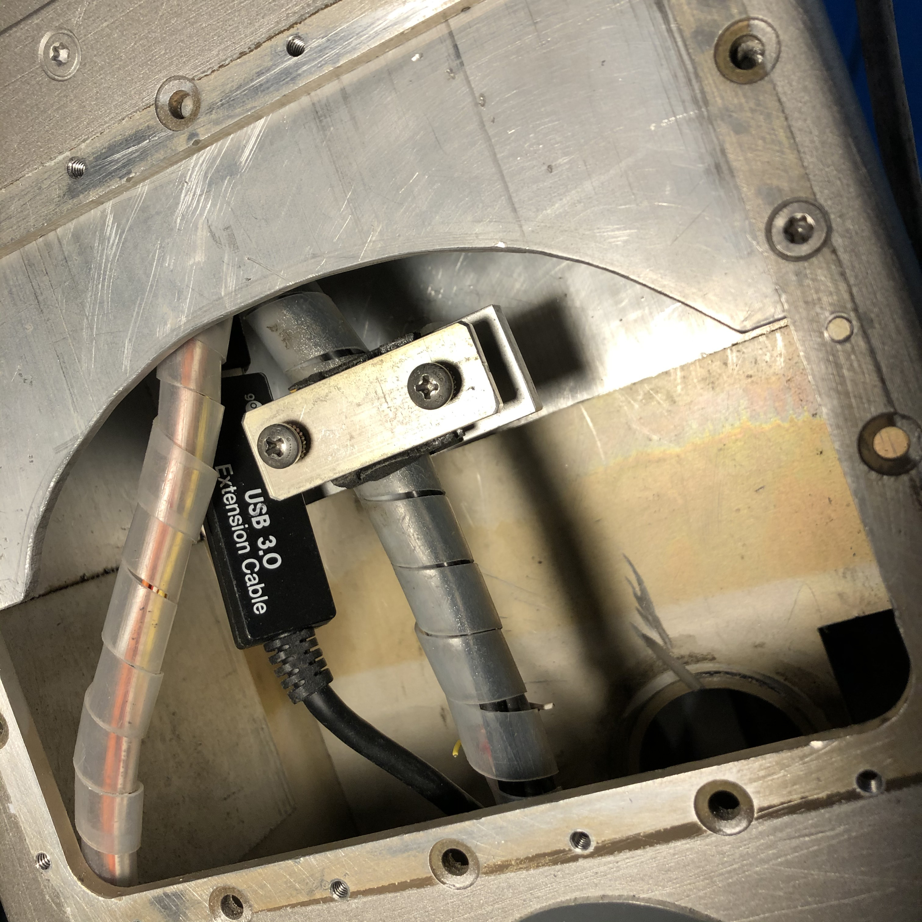

I den side, hvor deklinationshjulet sidder, er der ført en bundt ledninger ned gennem gaflen – heriblandt den omtalte ledning. Bundtet er ført ned gennem bunden af gaflen, og det ender, efter en tur gennem et hul i observatoriegulvet, inde i kontrolreolen.
Der sidder en trækaflastning nede i bunden af gaflen. Den boksede vi en del med forleden, fordi fingerskruerne var svære at komme til.
Beslaget blev derfor modificeret,så fingerskruerne nu vender ud mod serviceåbningen.
Jeg har været ved at ordne ledninger i kontrolreolen. Det er ikke nemt at få det til at se pænt ud. Controlleren kom dog lidt længere ind på hylden, men så var stikket til stepmotorerne igen faldet ud :(.
Der er nu sat gevindstag på stepperudgangen og fokusudtag til guidekikkertstikkene, men der mangler at komme skruestag på stepperstikket. Det kommer der nok snart.

Der er nu kommet lidt mere styr på ledningsføringen i redskabsrummet. Ledningerne er samlet i spiralflex, og der skal nok også monteres en form for ledningsholder, så de ikke hænger løst, men indtil videre fungerer det. Der er også indsat isolering i hullet, så overordnet er vi klar til lave vintertemperaturer, dog mangler vi stadig at isolere gulvlugen.
Her er lige et bundskud af lejehuset. Der er fin plads til at foretage justeringer.
På et tidspunkt skal der skrues plader ovenpå isoleringen, men det bliver sandsynligvis ikke på denne side af nytår.

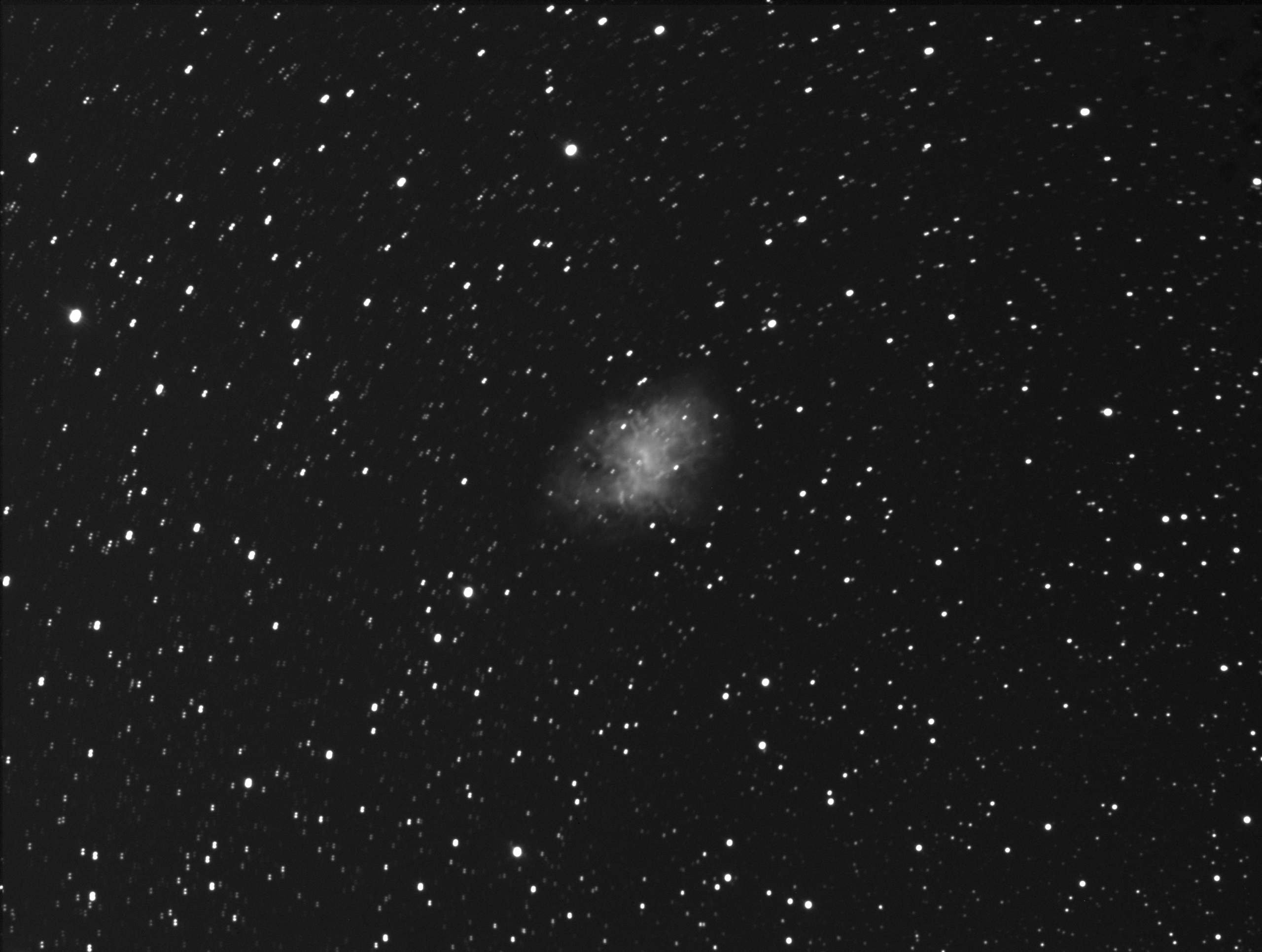

Tilbage til M1
Vinden var taget af, og vi kørte igen over på M1. Eksponeringstiden blev sat til 180 sekunder. Vi nåede at få to optagelser i kassen inden guidestjernen forsvandt. Der var kommet skyer. Det er kun en del af feltet der er vist.
Guidingen kørte nu fint, men der var en udfordring med deklinationen. Den gik i noget, som man godt kan kalde selvsving – den overkorrigerede simpelthen, så den blev slået fra.

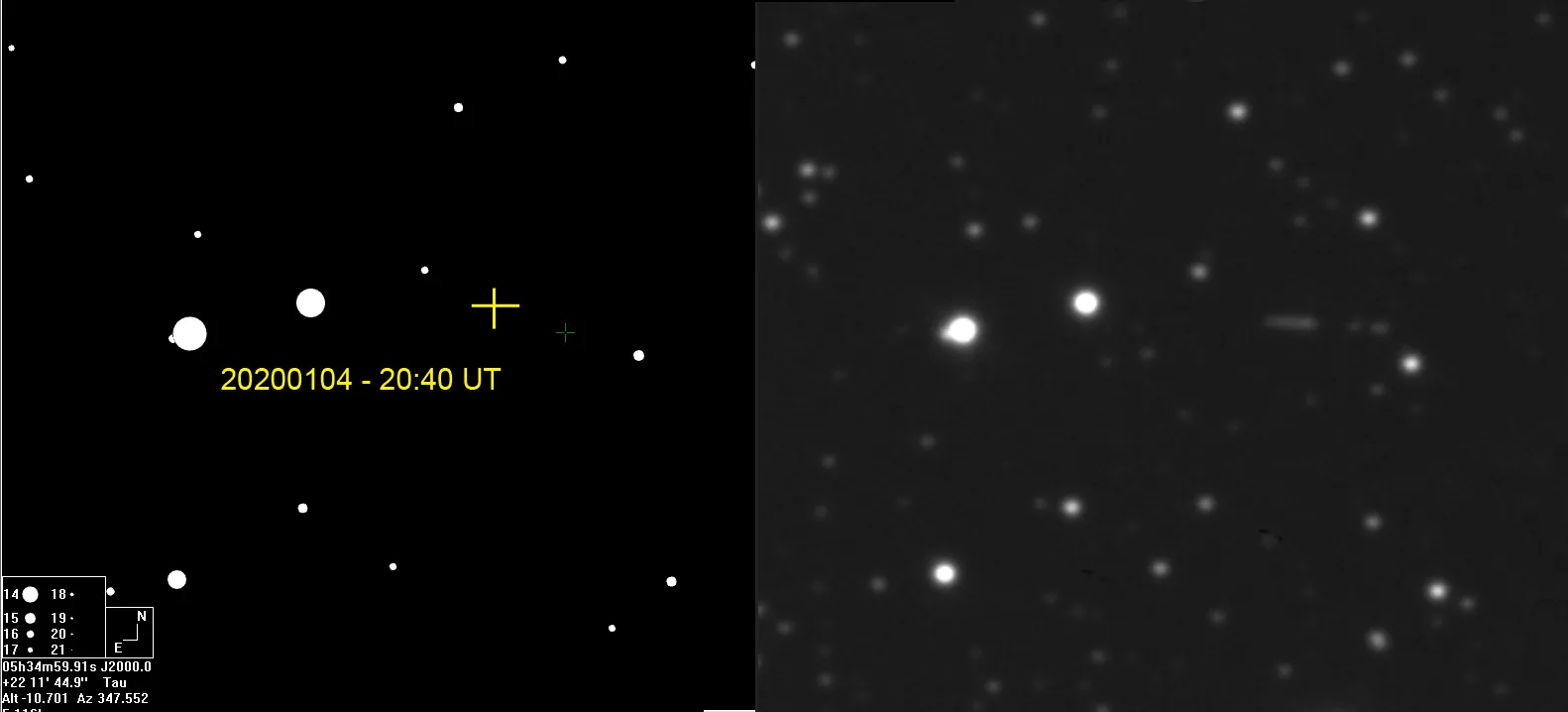

Kontrol af Dim’s magnitude
Det lader til, at Dim er en smule svagere end sidst vi observerede den, men jeg vil lige vente med at komme med en konkret værdi, før Flemming har fået lavet sine målinger.
Her er en screen dump af Fits-filen. Dim ligger øverst til venstre i den lille trekant i midten af billedet. FWHM blev i øvrigt målt til 2.8

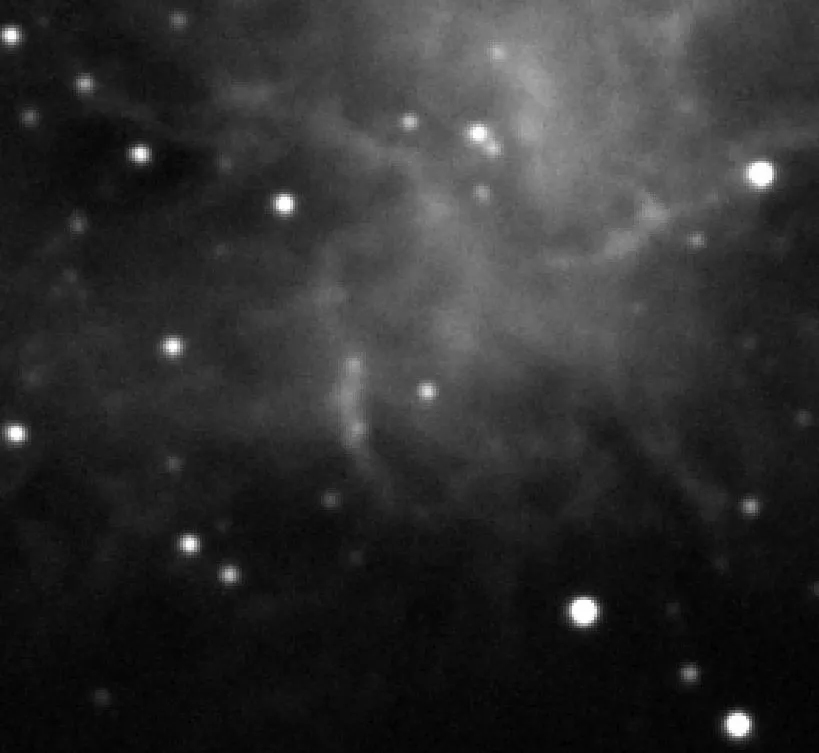

Det er mørkere, hvor det nye observatorium befinder sig, for Mælkevejen er mere tydelig i Følle.

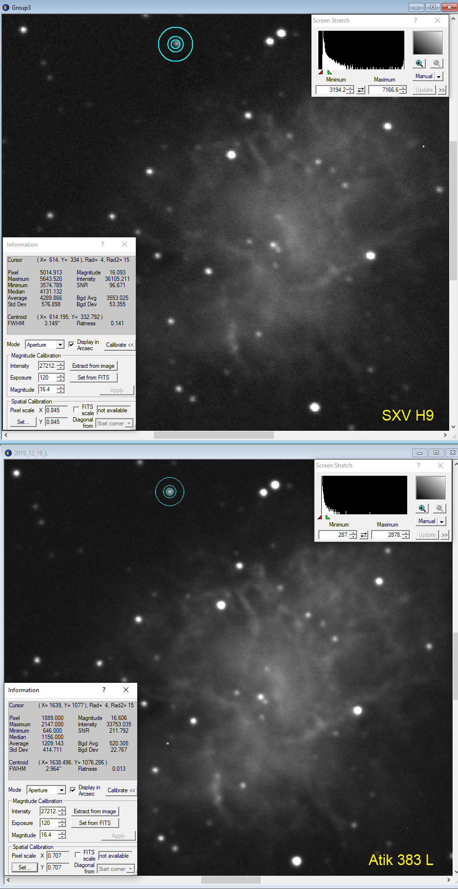

Flemming gjorde mig opmærksom på den seneste baggrundsmåling foretaget på de to 180 sekunders optagelser af M1.
Baggrundsværdien var lav, men det krævede lige en sammenligning med tidligere optagelser.
Jeg har fundet en optagelse fra 9. januar i år, hvor forholdene er sammenlignelige. Optagelserne er ganske vist lavet med forskellige kameraer, og det fremgår ret tydeligt, at Atik har mindre pixels, for stjernerne er en smule mindre kantede.
Begge optagelser at lavet uden Månen på Himlen. H9-optagelserne består af 3 x 120 sekunder, mens Atik-optagelserne er 2 x 180 sekunder. Den samlede eksponeringstid er altså den samme på de to optagelser.
Baggrunden, Bgd Avg er en del bedre på den seneste optagelse, faktisk en faktor 7 bedre, og også SNR er forbedret.
Det kunne være fristende at fortsætte med at lave optagelser af M1 med Atik, da dette kamera performer bedre end vores gamle SXV H9. En mere realistisk måling af baggrunden her og på den gamle lokation.
Billederne er sammenlignelige. De er taget med Atik 383 L, og består begge af 2 x180 sekunder. Der er korrigeret med dark og ikke flat. Der er næsten tre år mellem optagelserne.
Umiddelbart ser det ud til, at baggrunden er ca. en faktor 3 lavere på den nye lokation. I den kommende tid må vi se, om dette estimat kan ændre sig.
Forskellen i pixelstørrelse: H9: 6,45 x 6,45 um Atik: 5,40 x 5,40 um Det svarer til et forhold på 1,41 H9 er derfor mere følsom. En mere realistisk måling af baggrunden her og på den gamle lokation.
I går gik vi i gang med at isolere lugen. Der er brugt en 50 mm tyk flamingoplade.
Af pladshensyn har vi vært nødt til at dele lugen op i to.
Flamingoen blev skåret med stiksaven – og det sviner en del, og det hænger fast i tøjet. Jeg har i øvrigt læst, at der findes stiksavsklinger, som skærer rigtig fint i flamingoplade uden at det støver. Den har vist en bølgeæg. Sådan en ville have været fin at have. Vi talte også om at bruge en varmetråd til at skære med, men gad ikke at lave en opstilling. Støvet blev blæst af med trykluft.
Der er sat et håndtag på den yderste luge. Dette gør det nemt at skubbe den tilbage over den store. Flamingopladerne blev limet fast med tapetklister. Det skulle lige tørre natten over, og så sad de fast.
Der skulle udføres en mindre tilvirkning af forkanten på den lille plade, for at den kunne komme forbi kanten i lugeåbningen.
Herefter plumpede lugen fint i.
I observatoriet var det nødvendigt at lave en mindre modifikation for at give plads til håndtaget. Når lugerne er skubbet op, så holder de sig på plads.
Der er planen, at der skal limes en hård masinitplade udenpå flamingoen.

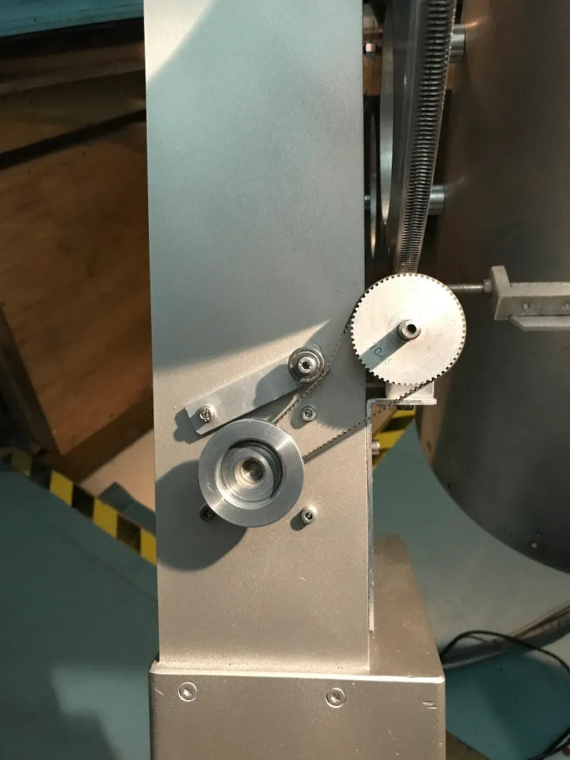

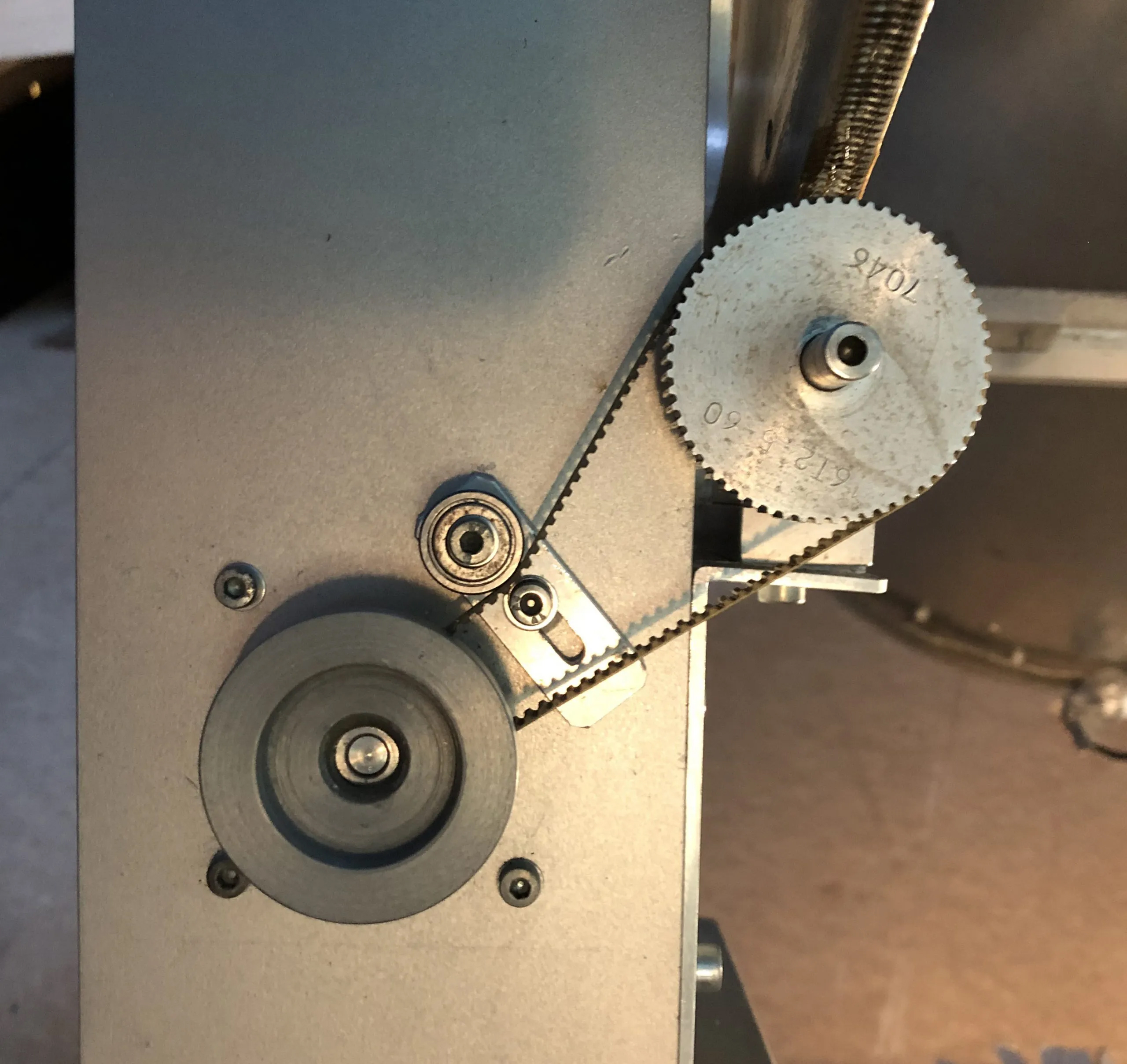

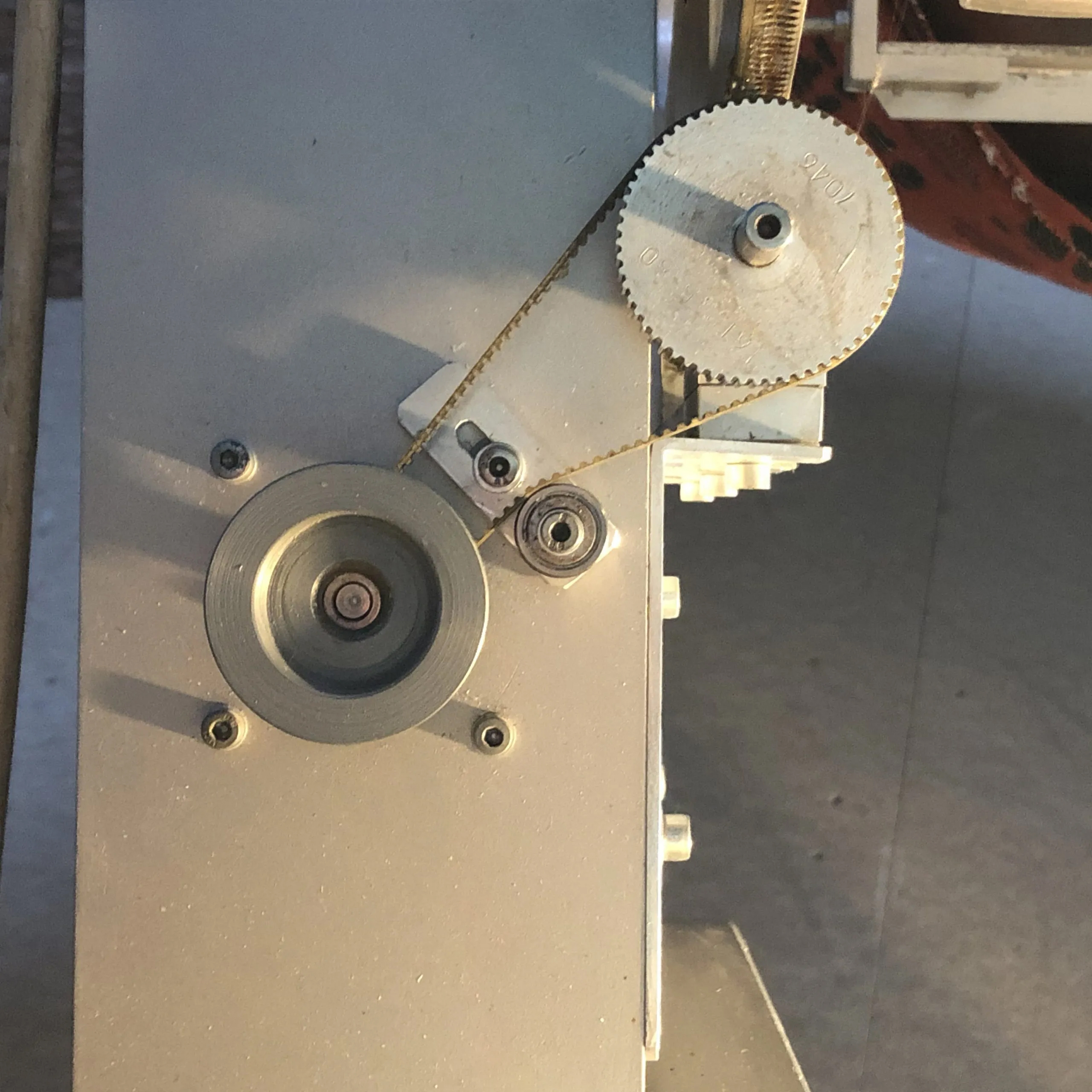

Der var også lige en anden ting, som jeg ville modificere. Det var remstrammeren til deklinationen. Nu er kuglelejet placeret på remmens underside. Måske vil der så ikke samles så meget snavs på lejefladen.

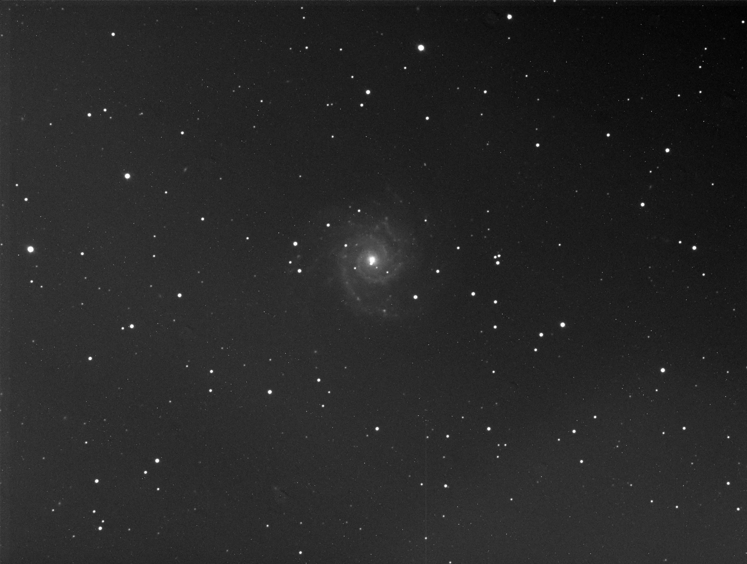

Først blev der lavet en serie testoptagelser af M74. Da den stod ret tæt på Månen, blev baggrunden noget ujævn. 15 x 60 sekunder. Ingen flat eller dark.
Trods månelys og lørdag var vi i går ude for at teste udstyret. Først på aftenen blæste det noget fra en NV-lig retning, men senere faldt vindstyrken.
Guidingen er begyndt at opføre sig godt, men lige inden at vi skulle lukke ned, begyndte deklinationen at skabe sig. Den lavede store korrektioner både op og ned. Vi fandt ikke ud af, hvad årsagen var. Mere om det på et senere tidspunkt.

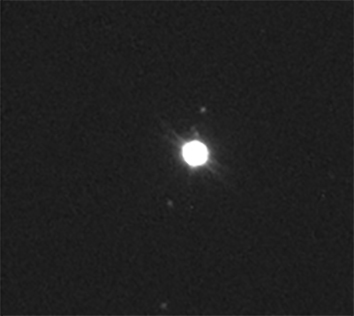

Uranus havde lige passeret syd. Man kan tydeligt se nogle af dens måner. Det er en 2 sekunders optagelse i 2×2 binning.
Senere blev kikkerten drejet over på M1. Den kørte en smule for langt på R.A. – ca. 10′, og der er også en mindre upræcished på deklinationen, så det skal der lige ses på.

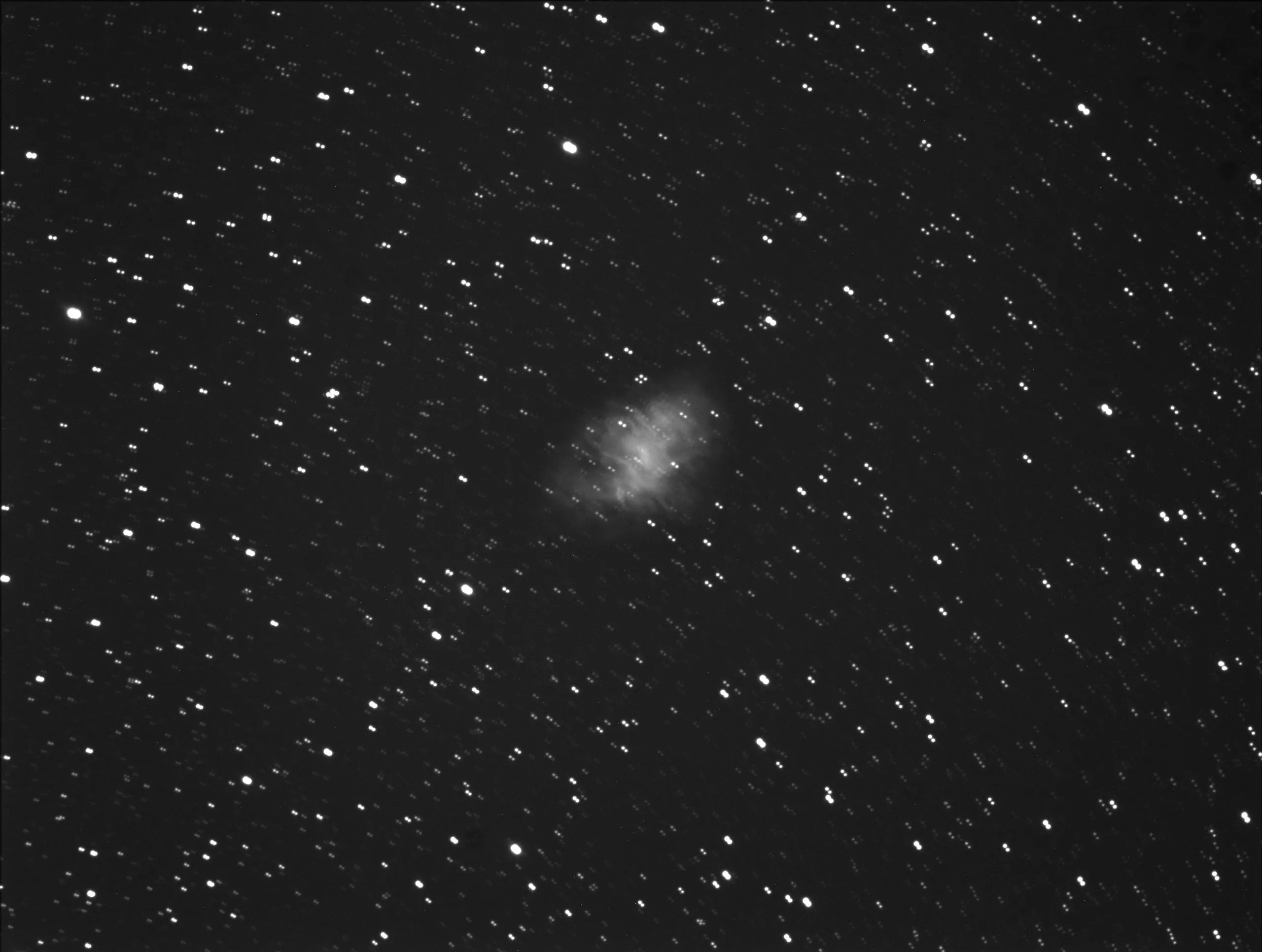

Efter at billedene var stacket, dukkede der et spor oppe kl. 11 for M1. Det er sikkert en asteroide, men den er endnu ikke identificeret.
10 x 300 sekunder samt dark og flat.
Her er positions- og tidsdata:

Mht. feltrotation, så er her et eksempel, hvor en stjerne nede i højre hjørne er brugt som reference. Som det fremgår, så er feltrotationen ganske lille – nogle få buesekunder.

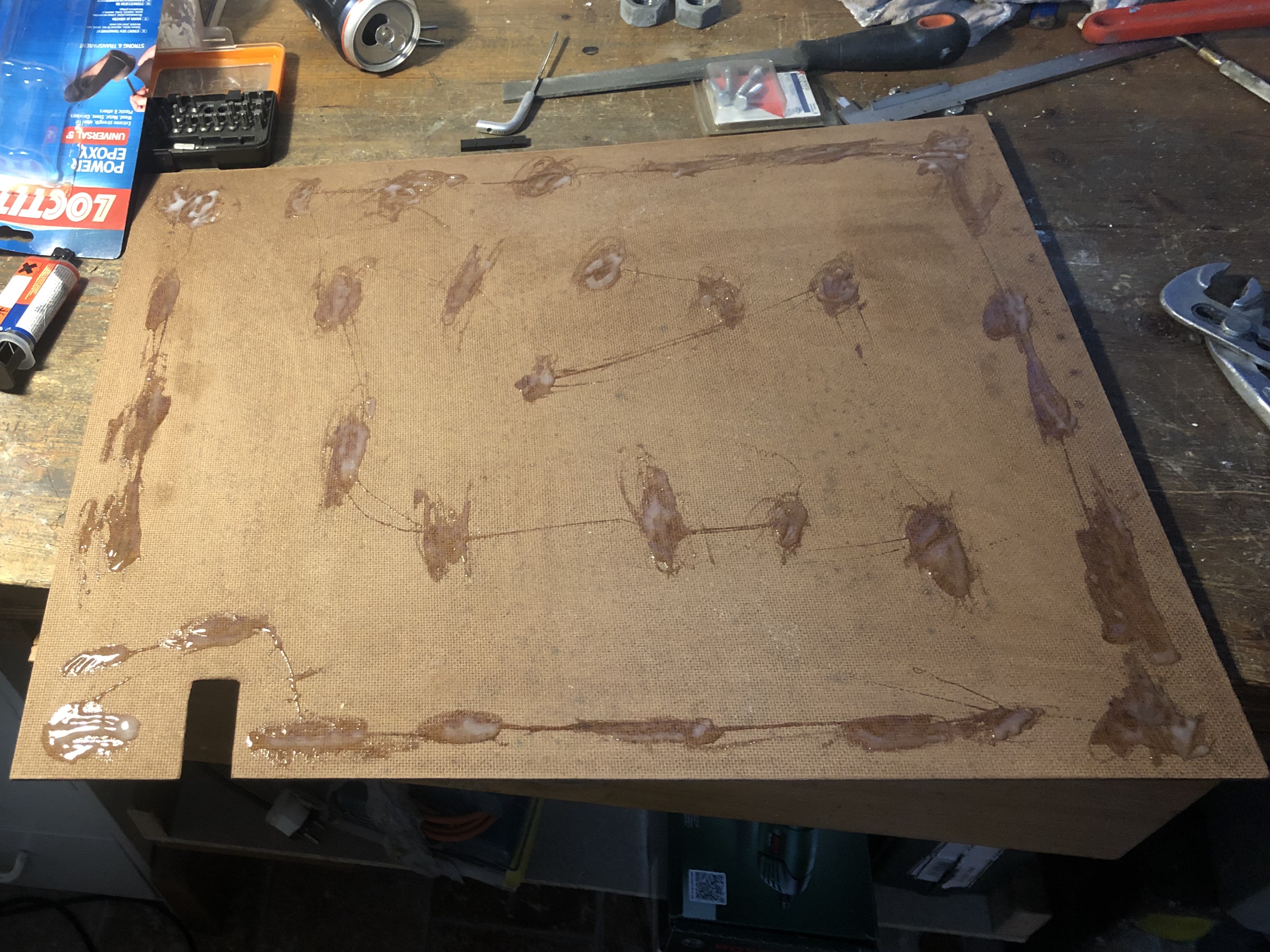

I tirsdags gik vi så i gang med at beklæde flamingosiden på lugen. Flemming havde fundet en plade, som man kalder Duratex. Pladen er, som det fremgår, 3 mm tyk og størrelsen passende.
Duratexen er meget hård, og kan nok sidestilles med det man kalder hård masonite. Pladen har en glat side, og den anden er mønstret.
De to stykker blev skåret ud med fukssvansen. Da man ikke kan bruge kontaktlim på flamingo, valgte vi igen at bruge tapetklister.
Der blev påført et lag på begge samleflader, og så blev pladerne trykket på plads med nogle stykker træ og et par skruetvinger.
Vi regnede med, at limen var tør efter et døgn, men det var den ikke, selvom lugen lå inde i varmen. Limen var stadig våd, så det blev besluttet at give det et par dage til.
Tapetklister kan kun tørre ved at vandet fordamper, så der skal være en vis luftudskiftning. Da Duratexpladen er ret kompakt, tørrer limen meget langsomt, så den lim er ikke så egnet til formålet.
I dag havde den så tørret i tre dage.
Den lille plade havde sluppet i et af hjørnerne. Den store plade sad tilsyneladende bedre fast. Hjørnet på den lille plade blev så limet med epoxylim.
Det viste sig dog, at heller ikke den store plade sad særlig godt fast, så den blev taget af, og fladerne blev pudset med groft sandpapir. Herefter fik den også epoxylim. Også et andet af hjørnerne på den lille havde sluppet, så det fik også en klat. Noget værre skrammel. Nu må vi se.
Nu hærder limen så, og i morgen kender vi resultatet. En plan B er allerede udtænkt, hvis pladerne stadigvæk sidder for dårligt fast.
Der er også sket lidt i observatoriet, hvor der manglede at blive sat plade ovenpå stederne, hvor der er isoleret.
Nu er der sat en plade på ved siden af lugen, og afdækningen af det afskårne hjørne er påbegyndt. Stikkontakten er flyttet lidt længere væk fra lugen, så den ikke sidder i vejen. Den lille plade er skåret i smig.
Det var jo en slags klart i går, så vi var ude og optimere udstyret. En kontrol viste, at der var en uacceptabel drift på deklinationen. Guideprogrammet meldte, at der var en polar alignment error på ca. 3,5′. Derfor skulle der gøres noget ved polaksens retning og/eller vinkel. Det er dog lidt underligt, for da vi sidst var ude, lykkedes det at justere opstillingen ret præcist.
Jeg har en formodning om, at den mekanik vi anvender, når akselhældningen skal justeres ikke er helt pålidelig. Derfor er det vigtigt at spænde boltene, der holder lejehuset fast til base unit, og de blev faktisk ikke strammet sidst. Det kan derfor ikke udelukkes, at lejehuset har givet sig siden sidst, og at dette er forklaringen på den upræcistopstillede polaksel.
Vi besluttede os for at prøve at dreje base unit mod højre, og det havde en positiv effekt, linjen var nu knapt så stejl. Så fik base unit endnu et par nøk, og pludselig var tendenslinjen på vej nedad.
Lidt tilbage igen, og så var den næsten vandret.
Så var det akselhældningen der skulle justeres. Vi justerede den mere mod lodret, og på et tidspunkt blev linjen vandret.
Vi kunne dog konstatere, at der skete en mindre forskydning af kontrolstjernen, når møtrikkerne på base unit blev strammet, da hele opstillingen vil hælde mere bagover, når man løsner møtrikkerne, og det skulle der tages hensyn til i forbindelse med justeringen.
Det kører fint nu, og så bliver det interessant at se, om noget har forskubbet sig, når vi skal ud næste gang.
I øvrigt var der en del lufturo i går, så på flere af optagelserne af M1, var stjernerne lidt langtrukne. De sidste optagelser der blev lavet efter midnat var dog bedre guided.
Lugen med de monterede Duratexplader var blevet monteret. Limningen holder fint – efter at endnu et hjørne på den lille plade var blevet limet, denne gang med EC 2216 Scotch Weld. En epoxylim som var outdated og kasseret hos mit gamle firma – den fik jeg så, og den var i øvrigt uåbnet.
I dag blev der så gjort alvor ud af at få flyttet guide-pc’en væk fra gulvet. Den er nu flyttet op på bordet, men inden der var ordentlig plads til den, blev jeg nødt til at lave en anden fod til midterskærmen på bordet. Foden blev lavet af et stykke vinkelaluminium – en støtte bagtil, og et par ben fortil med et par justeringsskruer, så skærmhældningen kan justeres.
Så er vi kommet til småtingsafdelingen.
Rullebordet fra det gamle observatorium var for højt. Det var designet til at kunne rulles ud i et af hjørnerne, så det ikke tog plads op. Bordet var alt for højt, så højden skulle reduceres til under 40 cm. Alle fire ben blev skruet af og skåret af, så nu er højden 38,5 cm. Bordet har en fin højde, når man skal sidde på skamlen og rode med noget i lav højde. Der er selvfølgelig en masse fralægningeplads på inderkanten af kuplen – omkring 7,2 hyldemeter.
I sidste uge fik jeg sat krydsfinerplader op i redskabsrummet. Krydsfinerladerne er 12 mm tykke, så nu kan jeg komme i gang med at sætte ting op på væggen.
Der er stadig en åbning omkring soklen. Om den skal lukkes, taler vi lidt om. Hvis der kommer varm luft fra redskabsrummet og op i observatorierummet, så skal hullet selvfølgelig lukkes, men redskabsrummet er ikke opvarmet, så opvarmning kan kun ske ved varmetransmission gennem væggen til kontrolrummet, og opvarmning om dagen, når Solen skinner.
Jeg har opsat en temperaturføler i redskabsrummet, og sammen med temperaturføleren i observatorierummet kan vi finde ud af, om der skal gøres noget.
I dag var turen så kommet til observatoriet, hvor det modiciferede hjørne manglede at blive beklædt med plade. Pladen til højre skulle skæres i smig, og så skulle midterpladen monteres.
Når vejret bliver lidt varmere, skal vi i gang med at ordne kuplen. Der skal skæres et stykke af skørtet, da det faktisk fra starten var lavet omkring 1 cm for højt.
Derudover skal skørtet også repareres, da træet flere steder er i en dårlig forfatning – eller helt væk.

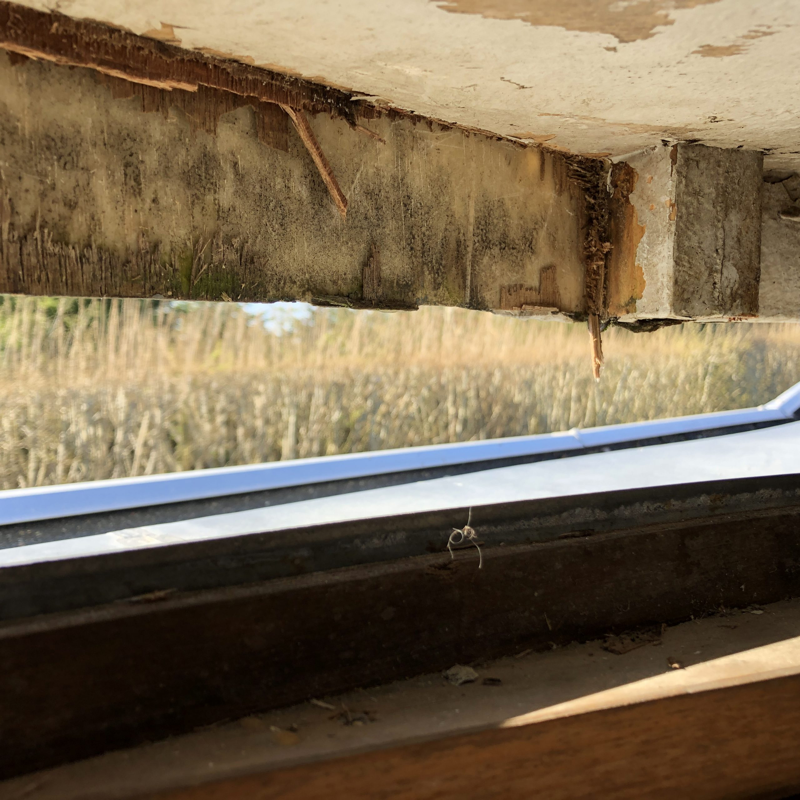

Allerede da kuplen blev malet kunne vi konstatere, at det nederste skørt ikke havde det for godt. Fineren var dårlig flere steder, så i dag besluttede jeg mig for at få gjort noget ved det, så kuplen blev hævet op på serviceklodserne, så det var muligt at komme til skørtet.
Heldigvis er kuplen beklædt med et tyndt lag glasfiber, så det var bare at få fjernet den dårlige finer. Den kom forholdsvis nemt af ved brug af et stemmejern, og de steder, hvor der var hjørnestolper, kunne jeg bruge boremaskinen. Især den ene stolpe var dårlig. Der var råd et godt stykke op. Det støvede nærmest, da jeg begyndte at grave i træet med stemmejernet, så der skal bores mere væk.
Jeg nåede halvanden sektion, så der er seks en halv tilbage.
Her er jeg nået et lille stykke videre. Heldigvis er fineren frisk oppe i toppen.
Her er den mest rådne stolpe:
Så er byggeriet færdigmeldt. Det skete d. 4. maj. I forbindelse med færdigmeldingen var der en del formularer, der skulle udfyldes. Der var flere af punkterne i listen, som jeg ikke havde udfyldt i forbindelse med ansøgningen. Formularerne blev udfyldt efter bedste evne
Et par dage efter kom der svar. Der er nogle punkter, der skal redegøres for. Det drejer sig om brand- og ventilationsforhold, og der skal også foreligge en U-værdiberegning.
Jeg har tidligere lavet U-værdiberegninger, men det er over 30 år siden, så jeg husker ikke så meget om, hvordan man gør.
Overordnet er tilbygningen bedre isoleret end resten af huset, så det må være positivt.
Hvis der er en, som kan komme med gode tips omkring varmetabsberegning, så sig endelig til.
I øvrigt konstaterede jeg i går, at en af de skrå flader på kuplen bulede ud. Det skulle lige undersøges nærmere. Jeg kunne konstatere, at glasfiberen havde sluppet krydsfinerpladen indenunder, men der var ingen tegn på fugt eller råd. Måske har træet trukket sig så meget sammen, at glasfiberen ikke har kunnet følge med.
