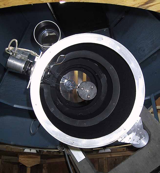

Nu manglede vi så bare at lime filt fast på indersiden af tubus og afsluttende montere sekundærspejl og hovedspejl.
Flemming havde fundet en spraydåse med kontaktlim i byggemarkedet, så påføringsarbejdet var overkommeligt.
Der skulle pålimes tre stykker sort filt mellem de tre blænderinge. Først blev filten klippet i de rette mål. Derefter blev limen sprøjtet på (sekundærspejlet var taget ud) og så blev filten sat fast - det var meget nemt.
Forinden havde jeg med en meget matsort spraymaling malet blænderingene og områderne nær disse, og tubus så pludselig meget mørkere ud.

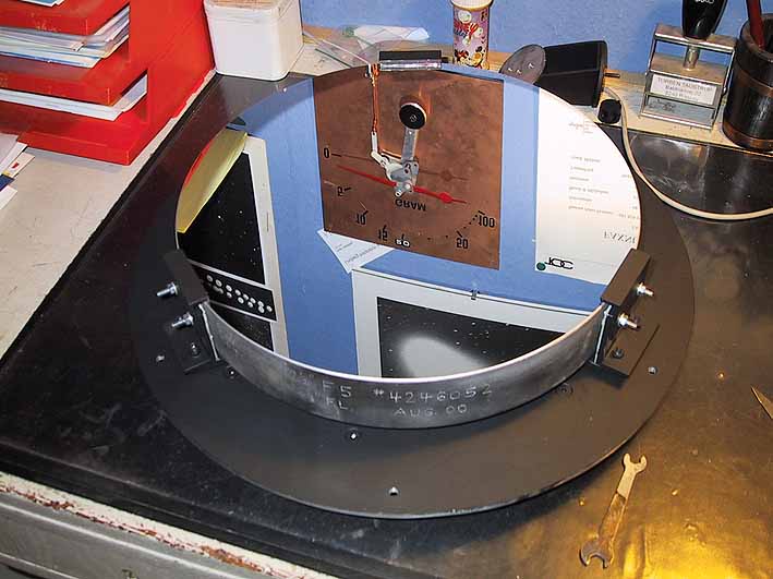

Et par dage forinden havde jeg fået færdiggjort spejlcellen - der skulle lige noget siliconegummi på de tre øvre pads, og endelig skulle cellen males matsort.

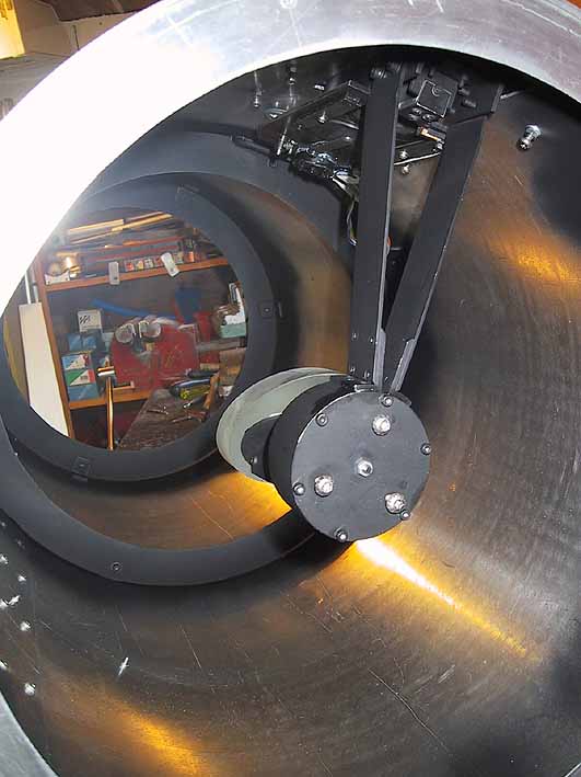

Sekundærspejlet blev også monteret med den obligatoriske dobbeltklæbende tæppetape - dog ikke uden en vis bekymring, men det holdt, og spejlet sad overordentlig godt fast - og det gør det stadig.
Samlingen og monteringen af tubus foregik uden dramatik - selv den 12 kg. tunge bund med hovedspejlet blev lempet på plads uden besvær.
Så et kik ind i fokuseringsudtrækket - var justeringen af spejlene i orden? Ikke helt, der skulle lige skrues lidt. Ophænget til hovedspejlet var nemt at justere på, og i løbet af et par minutter sad det hele som det skulle, og møtrikkerne blev strammet.

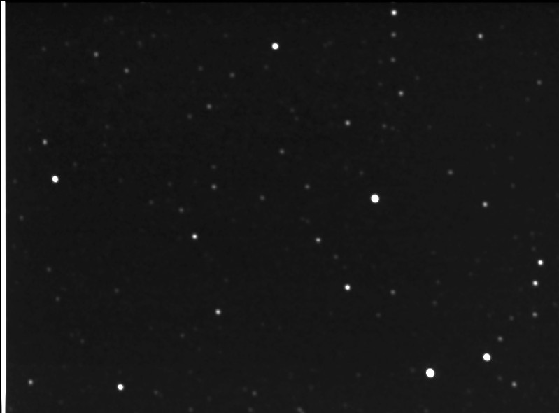

Nå men der blev så taget en lille serie billeder af et tilfældigt område på himlen - nærmere betegnet en flok 5 sekunders eksponeringer. Resultatet ses her - feltet er 13,9 x 10,3 bueminutter, nord er op.

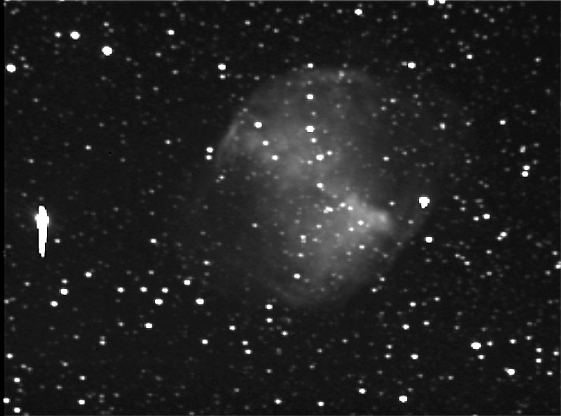

En serie guidede optagelser er det også blevet til. Der var godtnok en del dis, men det skulle jo prøves. M-27 blev udset som offer. Fejlen i drevet kunne godt ses, men jeg fik sorteret tre optagelser fra som så rimelige ud. Der er eksponeret i 90 sekunder ved den laveste opløsning, 252 x 242, så skarpheden er ikke imponerende - men det ligner da godt nok.
Førhen lavede vi flats ved at fotografere en lys flade på kuplens inderside, men dette er nu ikke længere muligt, da tubusåbningen er for tæt på, så jeg lavede i stedet en serie flat optagelser af himlen inden det blev helt mørkt, og de har vist sig at være fine til formålet.
