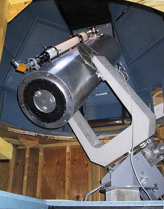

Lørdag d. 1. september blev vores gode gamle 8" Newton så hentet af Kim Lang fra Aalborg. Det var ikke helt smertefrit at skulle sige farvel til vores trofaste teleskop gennem ca. 15 år - men før eller senere skulle det jo vige pladsen for det nye high tech teleskop, og jeg var glad for, at det netop var Kim og hans kumpaner der overtog den gamle "spejler".

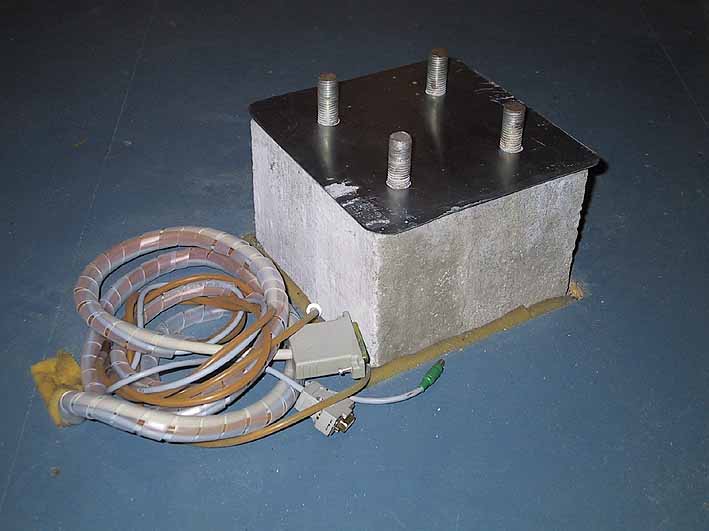

Den tomme sokkel med de fire 16 mm gevindstykker stod nu og ventede på sin nye vægt, og jeg kunne ikke stå for fristelsen at sætte den nye base unit på plads, selvom den ikke var helt klar til det. De gamle firekantede galvaniserede spændskiver og boltene kunne uden problemer monteres - og med et velrettet spark på siden af base unit kunne jeg konstatere at den sad uhyggeligt fast.

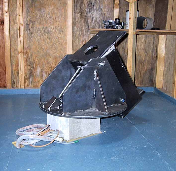

Base unit kom dog ned i værkstedet igen, for den skulle have et lag rustforhindrende maling, så den var klar til at få sin vægt på et par dage senere. Inden den blev monteret blev den sidste enhed monteret - en "basebuk" der skulle modstå trykket fra det 12 mm tykke gevindstykke med tilhørende møtrik hvorpå lejehuset hvilede - et forholdsvis enkelt system hvormed det er muligt at finjustere på R.A. aksens hældning. Denne basebuk er lavet af et af klubbens medlemmer, Claus, der havde svejset det hele sammen i rustfrit stål - fine sager.

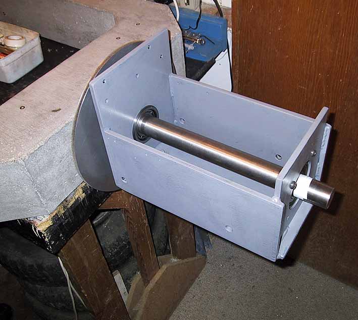

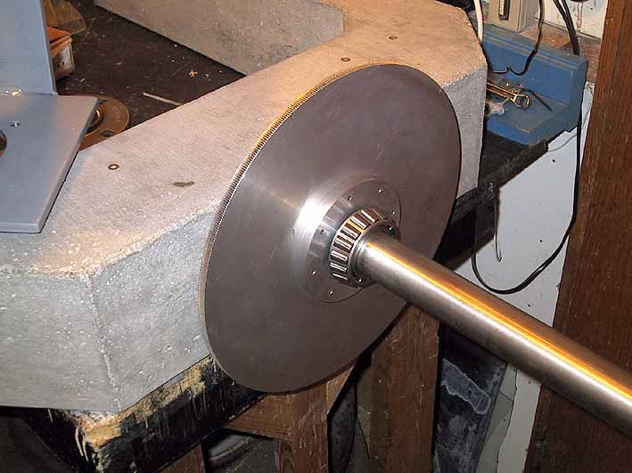

Nu skulle betongaflen så op og sidde i sin holder. Vi blev enige om, at det nok var smartest at montere akslen med snekkehjul og lejehus med det øverste koniske leje og det "almindelige" kugleleje i bunden - vi måtte så finde os i, at der blev noget mere at slæbe på op ad trappen. For at hele lejehuset ikke skulle kunne rutsje af akslen, viklede vi et par omgange isolerbånd omkring den nederste del af akslen.
Skønsmæssigt var vægten af gaflen nu oppe på ca. 75 kg., så det skulle to voksne mænd i 100 kg's klassen da nemt kunne bære de 5 trin op - og det gjorde de så.
Indrømmet, der skulle bakses en del før lejehuset sad som det skulle, men på kom det da til sidst. De to gennemgående gevindstykker blev skubbet på plads og møtikkerne strammet. Stor var spændingen, men heldigvis var der ikke noget der væltede, og gaflen føltes enormt stabil.

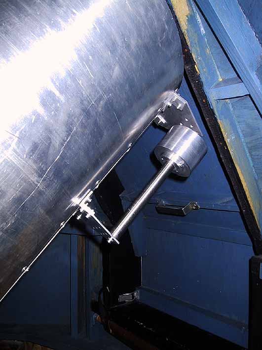

Så skulle tubus på. Det var en forholdsvis enkel operation, hvor man blot skulle tilse, at de to deklinationslejer var centreret korrekt på toppen af gaffelbenene. Monteringen af snekken og deklinationsmotoren gik også planmæssigt.
Endelig blev R.A. snekkedrev med tilhørende motor monteret, og ledningen med D-connectoren blev sluttet til den centrale enhed - og så var det kaffepause.
Nu skulle der så strøm til. Vi tog den bærbare pc med ud i skuret og fik sluttet det hele til. Men inden fik vi samlet teleskopet helt, for vi manglede lige at montere den øverste del af tubus. Grundet den begrænsede lofthøjde på 206 cm i observatoriet, måtte vi åbne den øverste luge, stikke en del af tubus op igennem hullet og så plumpe den ned på plads - what a monster!!!
Opstillingen var stadig stabil, så vi fik åbnet øllerne og fik fyret op under Mel Bartels program på den bærbare -  og vi blev slet ikke overraskede over, at kikkerten stort set kørte som den skulle. Det var en overordentlig stor fornøjelse at se den store gaffel med tubus svinge majestætisk rundt i et astadigt tempo - indtil tubus pludselig stoppede ?? - Hvad sker der? Det viste sig, at listen på højre side at observatorieåbningen ikke var taget i ed, da der i sin tid blev målt op til instrumentet - men målet var altså også snært.
Problemet er nu løst - tubus er afkortet med 3 cm.

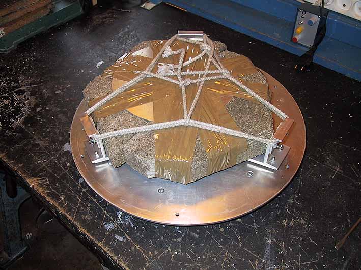

Vi har i den mellemliggende periode fået monteret guideteleskopet på tubus, og endvidere fik jeg fat i et par fliser der kunne gøre det ud for hovedspejl - 8 kg. Fliserne blev pakket ind og gjort fast til spejlcellen, og den blev så sammen med bunden bakset på plads.

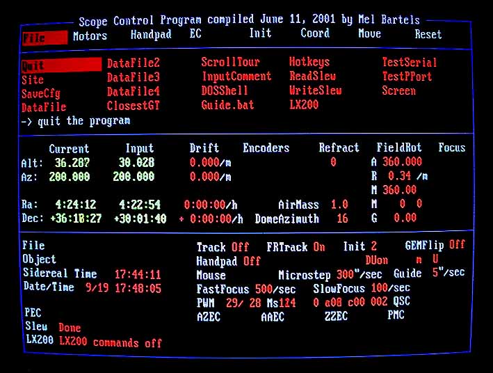

Først skulle akserne indstilles, så værdierne svarede til himlens. Heldigvis viser programmet den sideriske tid, så det er bare at få tubus til at pege mod syd og derefter indstille R.A. til den sideriske tid - uden at motorerne kører. Først når den sideriske tid er korrekt startes R.A. motoren - og man er ikke i tvivl om, at den kører, for den synger som bekendt en del.
Den første stjerne i feltet
Programmet (se skærmbilledet) blev startet op. Altair stod i en bekvem stilling, så den valgte vi. Vi fandt hurtigt ud af, at tracking ikke var helt præcis, men pudsigt nok, kunne kikkerten fint finde M-27, når teleskopet blev aktiveret fra Guide?? Problemet blev dog ikke løst den aften men et par dage senere, hvor jeg konstaterede, at deklinationsmotoren under almindelig tracking kørte ganske langsomt - og det skulle den jo ikke. Jeg var så inde og kikke lidt nærmere på "config.dat" - en fil der indeholder alle programparametre. Det viste sig, at der var et par talværdier i gruppen "drift", hvilket var noget underligt, da programmet var stillet til at køre ækvatorialt og ikke i alt/az mode - R.A. motoren havde altså også kørt med forkert hastighed.
Jeg slettede de to tal og skrev i stedet "0" begge steder. Strøm på igen - denne gang stod deklinationsmotoren stille, og R.A. hastigheden lå pludselig meget tæt på det rigtige.
Jeg prøvede at simulere en almindelig guiding på stjernen - der var overhovedet ingen problemer med at holde den i trådkorset.
Programmet er så smart indrettet, at man kan vælge hvilken hastighed der skal guides med - man skriver simpelthen hvor mange buesekunder pr. sekund der ønskes.
Jeg havde valgt 6" pr. sec., og det virkede meget overbevisende. Til min store glæde var der ikke problemer med at vende fra nord til syd - hvis der var slør, kunne det ikke umiddelbart konstateres.

I dag fik jeg så justeret på polakselhældningen. Det viste sig ved en kontrol , at polaksen hældte for meget bagover. Dette kunne jeg konstatere ved at køre tubus i 0 grader, hvor tubus og gaffel skulle være præcis 90 grader i forhold til hinanden. Herefter kørte jeg tubus lodret - svarende til 56 grader 12 minutter og 21 sekunder. Der var en mindre forskel som uden de helt store besværligheder blev justeret på plads, så nu mangler vi bare at få polaksen rettet mod nord - hvis den ikke gør det i forvejen.

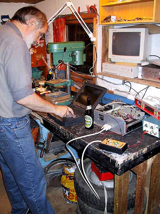

Vi arbejder stadig på den centrale enhed - som vi i mangel på bedre forslag har valgt at kalde den. Der kommer mere om selve elektronikken under "electronics".
